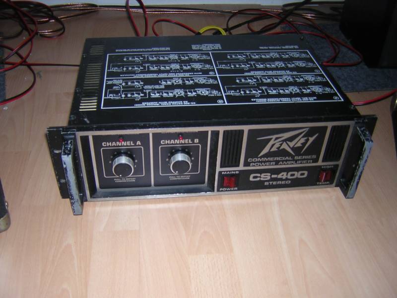

![[image]](images/uploaded/202002072035185e3dca06092a3.jpg)

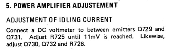

Ik heb dit idd ook in de manual zien staan.
Vandaag heb ik mijn multimeter op emitter van Q729 en Q731 aangesloten, na inschakelen geeft het multimeter display meer dan 150 mv aan; op emitter van q730 en q732, na inschakelen meer dan 43 mv.
Ik heb geen adjust gedaan met R725 en R726 eerst dit maar eens posten. mvg

De ruststroom is nu veel te hoog, geen wonder dat het ding knetter heet wordt.
Het hoort 20 – 25 mA per kanaal te zijn, zo te zien bij het ene kanaal is het nu ≈ 280 mA en bij het andere ≈ 80 mA.
Het is goed dat je nog niets versteld hebt.
Er aan draaien zou ik niet zonder die serie lamp doen, vaak zijn die instel potmetertjes erg slecht geworden met de jaren en vallen soms spontaan uit elkaar als je er aan draait en de stroom in de eindtrap kan dan ontoelaatbaar hoog worden.
Persoonlijk vervang ik ze zonder meer bij reparatie van een dergelijke versterker.
Het beste neem je cermet instel potjes of de meerslagen uitvoeringen van b.v. Bourns.
De rustroom stabiliteit van dit soort eindtrappen is vrij goed, ook over langere tijd.
Als er niet vooraf aan gedraaid is zijn daarom de instel potmetertjes verdacht.
Maar je kunt het natuurlijk voorzichtig proberen met die lamp in serie, pas als je zeker weet dat er geen gekke dingen gebeuren haal je die lamp weg en controleer je nog eens.

lamp in serie met ???
door soundman2
, Wouw, 14-02-2020, 18:02 (2414 dagen geleden) @ ffeilers
Gewijzigd door soundman2, 14-02-2020, 18:06
Ik ga er even van uit dat je een service documentatie hebt.
Normaal zet je om te beginnen de ruststroom op minimum. Dat kan in de service doc staan. De instelpotmeter moet dan linksom of rechtsom staan. Staat dat er niet. Sluit dan voor het inschakelen van de versterker, de voltmeter aan over de emitterweerstand(en) volgens de beschrijving en zet de meter zonodig in het juiste bereik.. Schakel de versterker in, dat mag eventueel met een gloeilamp in serie als je het niet vertrouwt. De lamp moet (vrijwel) uitblijven.
Regel nu met de bias potmeter de spanning over de weerstand(en) op de juiste waarde. Als dat niet lekker regelt, dan kan de potmeter een slecht draaikontakt hebben, doordat bijvoorbeeld de kontaktdruk te laag is geworden. Soms valt het lopertje er gewoon af door oxidatie van het kopermateriaal. Als de potmeter in een van de uiterste standen komt te staan, dan kan er nog een probleem zijn. Het potmetertje kan verlopen zijn of een van de eindkontaktjes maakt geen verbinding meer met de koolbaan. Als blijkt dat het potmetertje verdacht is, kun je het beter vervangen. Verlopen kan ook, maar daar hebben de lage waardes meestal niet zoveel last van.
Is de bias met een goede potentiometer niet correct in te stellen, danmoet de schakeling verder onderzocht worden. Het genoemde probleem met het lopertje dat niet goed kontakt maakt komt vrij vaak voor. Als voorbeeld zijn dergelijke potmetertjes in REVOX bandrecorders na een aantal jaren allemaal rot.

Nu dat ik naar de print-tekening in de documentatie kijk is de regeling van de potmeters toch
net anders om dan ik had geadviseerd.
De potmeter zit tussen basis en emitter van de biastransistor, dus hoe hoogohmiger deze staat,des te minder bias.

Ik heb beide kanalen afgeregeld op 11 mv. (had eerst een tijdje van te voren de potmeters met beetje contactspray ingespoten). Staat nu al een tijdje te spelen en kan het volume nu idd voluit draaien en !!!!! geen exceptionele warmte ontwikkeling meer!

Bij afregelen van de ruststroom let ik niet alleen op de nul doorgaan, maar ook tevens op maximaal signaal. Meestal neemt het kleine signaal nog iets toe als je de rustroom nog iets hoger afregelt.

@René, Als jij een versterker zo in het stopkontakt steekt ,en er komt een rookwolk uit,dan kan hij meteen in de milieubak om afgevoerd te worden.
Als ik dat doe staat de werkplaats blauw van de rook,heb ik veel meer werk aan de reparatie,
en als ik pech hebt ook nog een testspeaker stuk,buiten alle eind en driver torren,weerstanden.
Laat mij maar testen met een 150Watt gloeilamp in serie er tussen.

Hier mis ik nog een variac en een passende dummy load i.p.v. een testluidspreker.
Versterkers die je niet vertrouwt, vanwege de leeftijd etc, start je gewoonlijk op zonder belasting. Mocht de versterker behept zijn met DC-out, dan lopen er geen grote stromen door de uitgang en overleeft de eindtrap dat vrijwel altijd.
![[image]](images/uploaded/202002041733535e39ab01e63c9.jpg)
Deze zelfbouw dummy weerstand is 4 Ohm, belasting continue 600 Watt, maar blijft gewoon heel bij anderhalve kilowatt....

Maar voor feestjes toen maar een Peavey CS400 aangeschaft.
2 dikke fans er in, dikke koeling, en die heeft daarna heel wat meegemaakt.
Heb hem nog steeds en zelfs na 25jr opnieuw weer eens 10u lang op feestje ingezet.
En je weet bij jonge lui moeten die rode piekleds bijna continue branden
Och wat een zaligheid zo'n robuuste versterker.
Ding stamt uit begin jaren 80, is de oude versie CS400.
