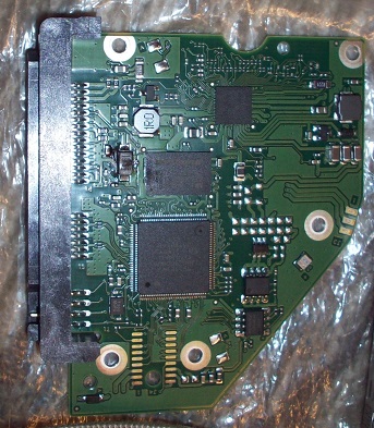

Een HD van 1TB met een luchtje.
Apparaat werkte niet meer, dus printplaat er af geschroefd en zie een defect component.
Alleen heb ik geen idee wat het is, het lijkt wel een zekering
Wat ik kan lezen is 6HHR6 en er dwars boven een F (daarom dacht ik aan een zekering)
Maar op internet zoeken naar 6HHR6 of Fuse 6HHR6 daar kom ik tot nu niet verder mee.
Wie heeft er enig idee wat het is?

Zekeringen verbranden niet zo. Lijkt eerder een elco of een choke

Een kwalitatieve SMD zekering gaat eraan zonder daarbij in rook op te gaan, dus dat is het logisch gezien niet. Heb niet gegoogeld op je referentie, maar aan de vorm te zien is het een diode of een capaciteit.

Maar met algemeen advies kom je mogelijk ook al een heel eind. Het zou een transzorb kunnen zijn, overspanningsbeveiliging, in dat geval moet je je voeding goed nameten op overspanning.
In het andere geval zou het een diode kunnen zijn van een of andere spanningsregelaar (buck converter).
In beide gevallen kan er gevolgschade zijn.

Gezien de behuizing en het soort verbranding dan
denk ik dat dit gewoon een tantaal elco is...

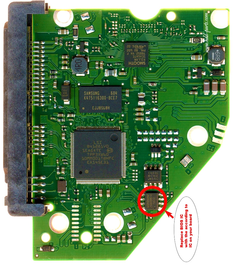

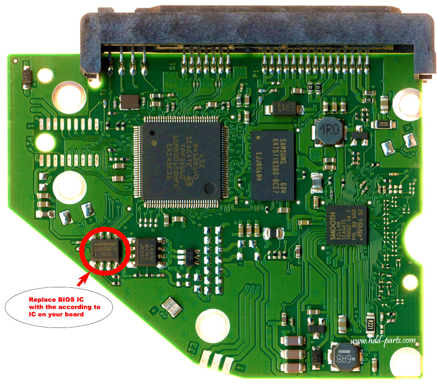

door hdegreeuw @, Andijk, 18-02-2020, 19:50 (2084 dagen geleden) @ hdegreeuw
Misschien is deze foto duidelijker, het is het component net boven Samsung.
Bij die van mij staat er 6HHR6 onde, maar hier staat er nog iets boven net onder de F.

TVS diode van LittleFuse, voeding van de pc/apparaat waar deze hdd in zat aan het overlijden?
Even meten of de diode in sluiting ligt.
