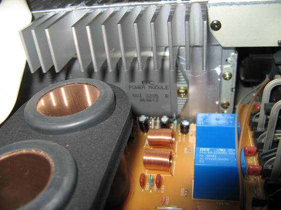

Misschien in het eind moduul de SVI-3205-B, maar daar moet je wel een echte monteur voor zijn omdat te meten.

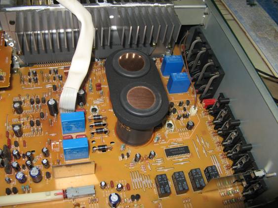

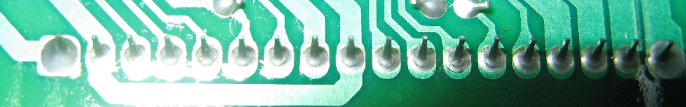

Wat is het geval, er zit geen service luik in (tenminste dat dacht ik)
Nog eens goed de documentatie bekeken en daar zie ik dat ik aan de onderkant 9 bruggetjes moet doorknippen om bij de solderingen van het powermoduul te komen.
Ik dacht dat het alleen een rooster voor de koeling was.
Dus de stoute schoenen aangetrokken en de boel losgeknipt.
En daar zag ik bij 12 van de 18 pootje een ring in de soldering
Het zelfde zag ik ook bij het andere moduul, en heb alle 36 solderingen maar over gesoldeerd.
Bij de andere soldeerpunten in de omgeving van het moduul was eigenlijk niets te zien van slechte solderingen.
Nu moest het luikje omgekeerd worden geplaatst en kon het met een parkerschroef vast gezet worden.
Verder de tip van Soundman zal ik bewaren, dat zijn dingen waar je later profijt van kan hebben.
Eind van de week gaat het apparaat weer terug en hoop dat het probleem is verholpen.
Ga hem morgen zelf nog eens met de pickup proberen, misschien zit er nu wel een brom in, maar dat horen jullie binnen kort.
Ik laat het weten hoe het af komt.
Hessel
