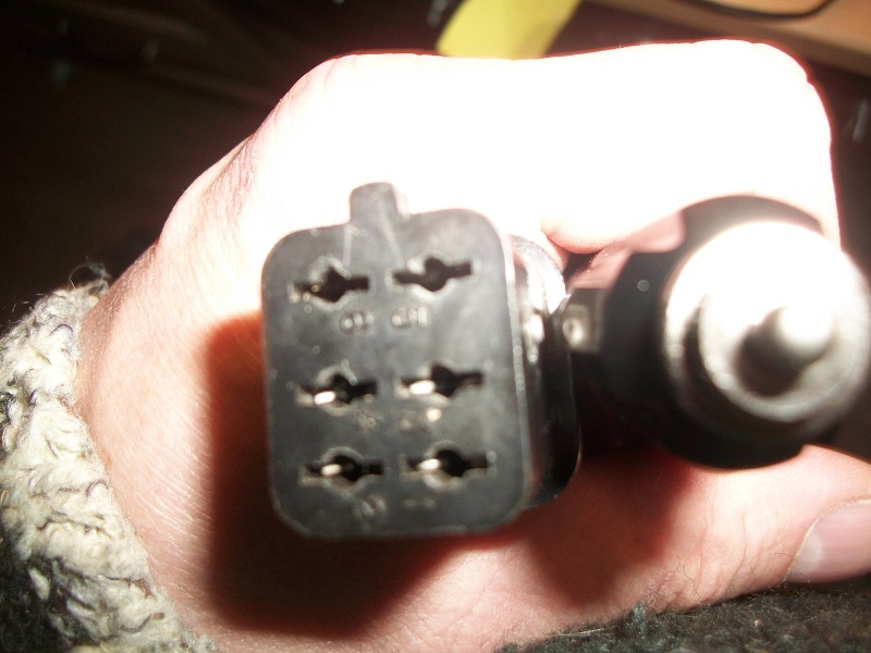

Sinds kort 2 van deze leuke toestelletjes zit ook een 12 volt adapter en stekker bij echter werkt daar niet op.Waarschijnlijk verkeerd aangesloten denk ik .Wie weet het of wil het even voor mij nameten staan cijfers op maakt het een stuk makkelijker.Alvast bedankt gr ruud [image]

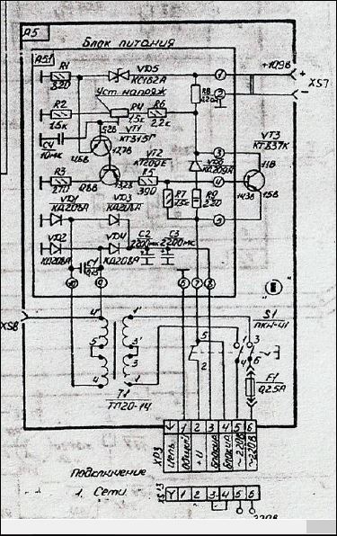

Hier staat hij
https://elektrotanya.com/elektronika_409_409d_telestar_4004.pdf/download.html
De schema's zijn gelukkig niet cyrillisch.
Bij elektrotanya hebben ze een kustmatige wachttijd ingebouwd. Download is verder kostenloos.
1= massa
2= +12 volt
3+4 worden doorverbonden met het 220 volt snoer
5 + 6= 220 volt netspanning
