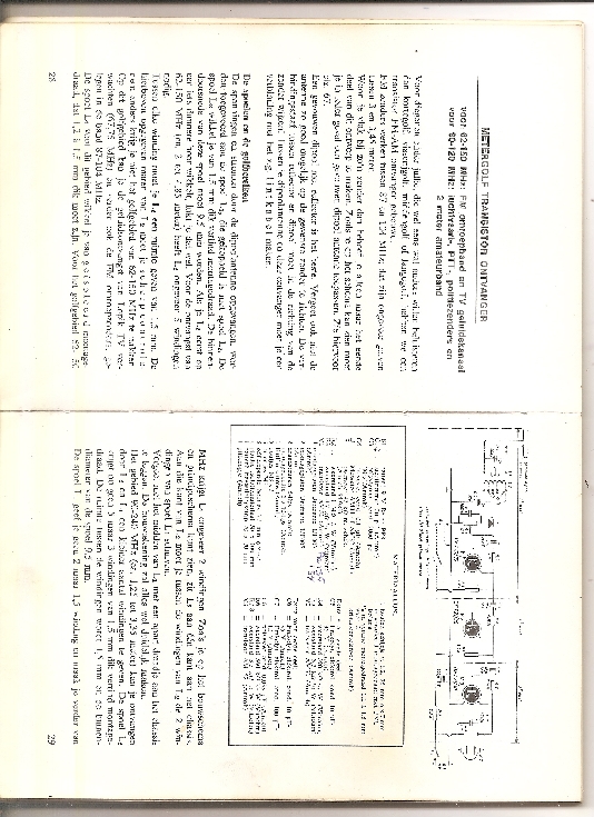

Dit type ben ik nog nooit tegen gekomen, mogelijk een
eigen stempel van leveransier?
Misschien dat een schema met aanduiding waar ze zitten meer uitkomst bied
voor een eventuele vervanger.

![[image]](images/uploaded/201012300908024d1c3de2e5f58.jpg)
bij deze het schema ik hoop dat het gelukt is.
groeten arnold.

Hallo Arnold,
De GFT21/30 is een GE Low Power transistor uit de beginperiode in een TO5 behuizing.Mogelijke vervangers kunnen o.a. zijn SFT153,AC125 of OC71.

Transistoren met de aanduiding "GFT" waren van TeKaDe en werden veelvuldig gebruikt in Amroh ontwerpjes. Amroh Muiden importeerde dat merk in die tijd.
Voor een vervanger moet je richting AC134 of AC151 denken. Maar een AC125 zal ook wel werken.

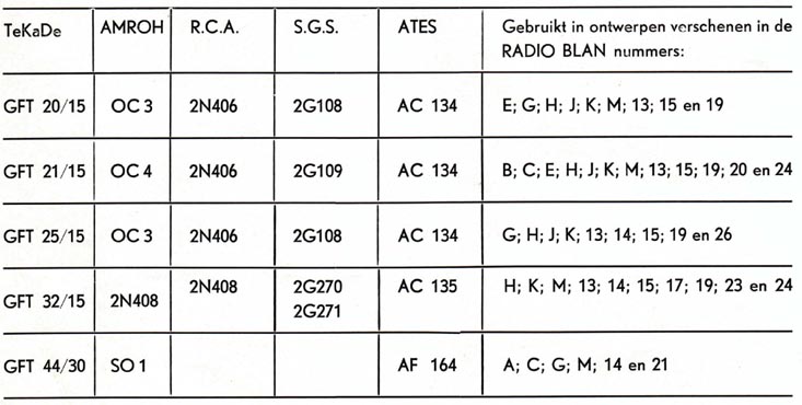

door Juul, 13-01-2011, 13:54 (5738 dagen geleden) @ arnold
Uit een oude RB.
Juul

Deze topic starter zocht de GFT 21/30 en is gelijk aan de GFT 21/15 ofwel de OC4. Zie ook http://www.philipsradios.nl/forum/index.php?id=29595 en het plaatje. Maar of het actueel is weet ik niet. Groet, Ben
