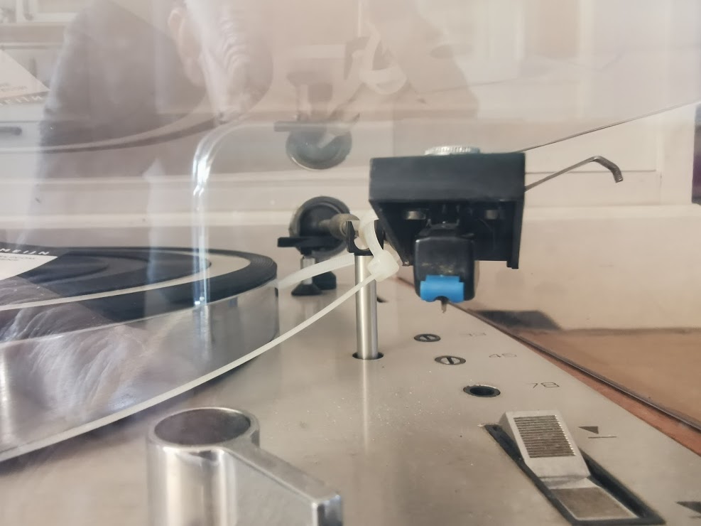

wie herkent dit element en weet welk merk/type?
mvg

Het zijn twee delen, een pertinaks houder en een magneto dynamisch element. Het merk weet ik niet.

misschien wel "eigen" knutselwerk??? (perinax plaatje bedoel ik)

Het elementje komt uit de eerste serie
Philips 202 electronic
En is de philips GP411
Dus je kan 404 instoppen
Grt René

Klopt
Het plaatje zit ook in mijn 202 alleen heb ik er een ander element op zitten.

De platenspeler 22ga202 met het element GP411 ? (zie foto)
(tyrap moet ik nog verwijderen)
Is een GP404 beter ?
mvg Frans

Je bedoelt waarschijnlijk de GP400: Die kun je met succes als vervanger gebruiken. Dat is een verbeterde opvolger van de GP411. Toen de eerste serie van de GA202 op de markt kwam, was dit element nog niet beschikbaar. Al snel werd de GA202 standaard geleverd met de GP400.
Echter: Ik zou dat element alleen toepassen als je nog één hebt liggen. Er zijn door de jaren heen betere betaalbare elementen bij gekomen. De arm van de GA202 kan dat wel aan.

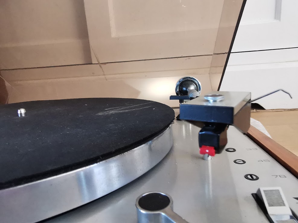

hier nog een element wat op een 22ga202 zit en wat ik ook niet thuis kan brengen.
wie weet het ??

Dit is ook een GP411. Echter deze naald heeft een hogere naalddruk nodig: ca 4 - 5 gram. Bedoelt voor de elementen AG3404/GP404. Deze zijn identiek aan de GP411 maar zijn uitgevoerd als opsteekkop voor eerdere Philips platenspelers met eenvoudiger arm.
