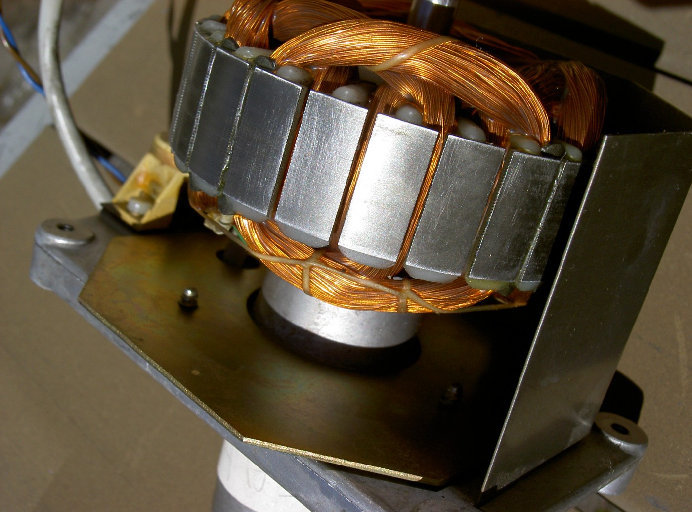

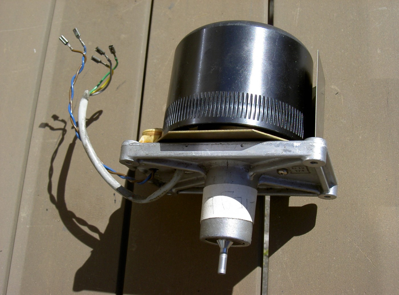

In de Revoxen die ik repareer zitten de z.g. pabst motoren in.

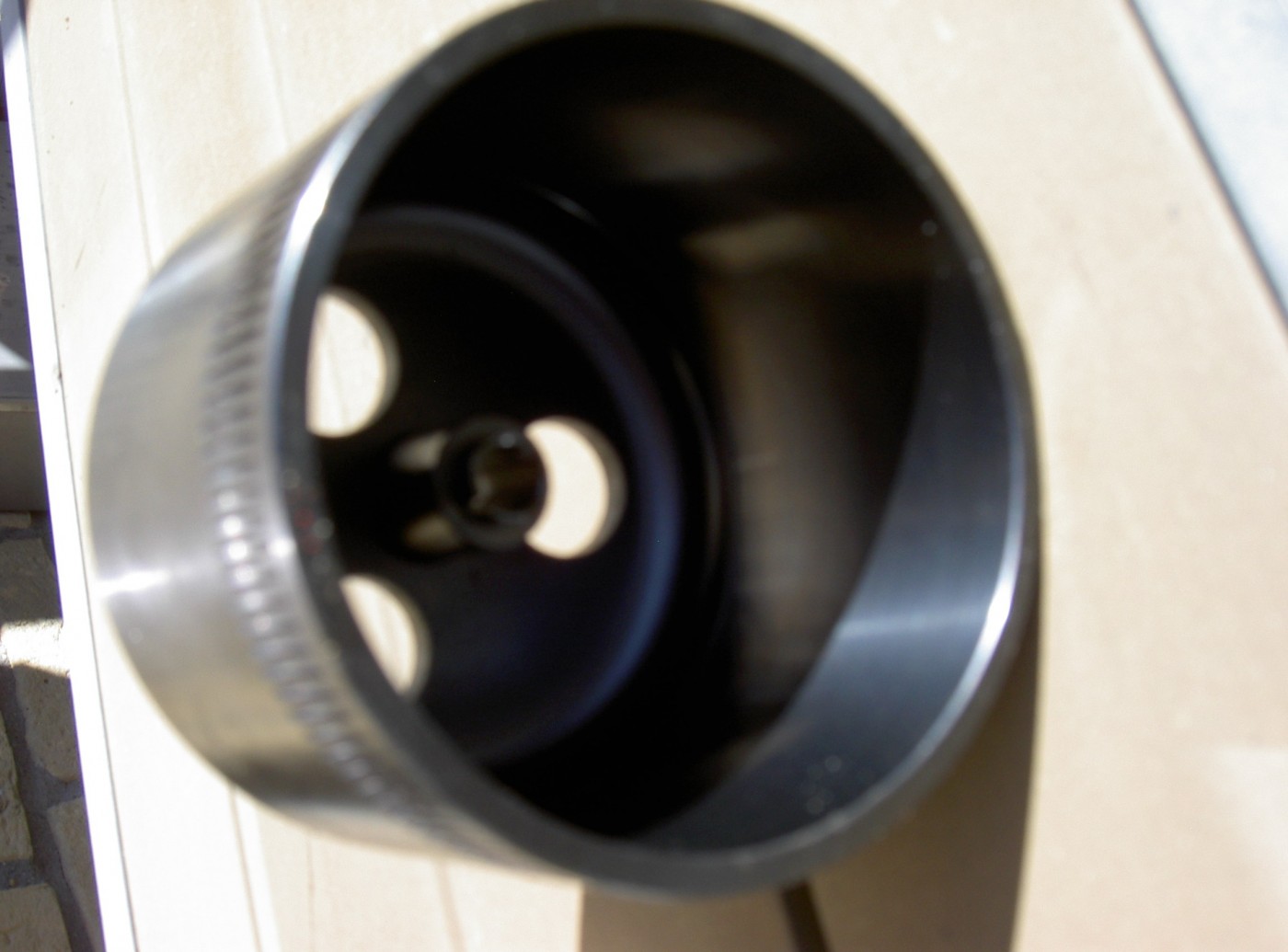

Dat is een vaste stator waar de wikkelingen opzitten en rondom deze wikkelingen loopt de rotor en dat is een bus die ook meteen als vliegwiel functioneert.

De rotor er afgehaald en ook de toonas zelf en... er was niets te zien, de as en de lagers waren gewoon in geolied de rotor loopt ook niet aan. Toch maar het lager verwisseld maar de motor bleef fluiten.
Een andere machine genomen, de motor uitgebouwd ook eerst de lagers en toonas in geolied zoals ik het altijd doe en de motor aangesloten op de elektronica en de machine aangezet.
De motor begon direct te draaien maar maakte kreungeluidjes. Ik begrijp dat de motor op zijn oude dag er geen zin in heeft maar er wordt toch nog actie van hem verwacht. Ook hier weer de motor uit elkaar gehaald en er was niets zichtbaar en de motor loopt ook niet aan. De toonas loopt handmatig soepel maar als de motor draait dan kreunt hij.

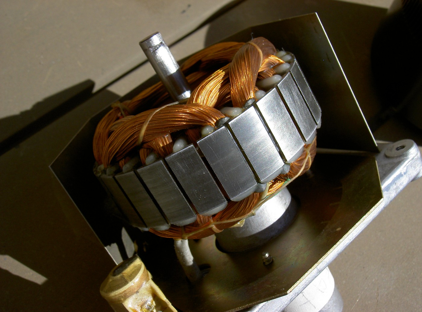

De spanning komt uit een motorsturingsprint en wordt vandaar uit elektronisch op snelheid gebracht. Zelf denk ik niet dat het door deze sturing komt omdat ik er nu 4 motoren op heb aangesloten waarvan het er 2 goed doen zonder bijgeluiden en 2 andere hebben, of een vliegtuig gegier of dat gekreun. De wikkelingen daar dacht ik zelf ook aan. Ik zal eens kijken wat er gebeurt als ik die impregneer. (weet iemand een goed impregmeermiddel?)
Ook zit ik te denken aan de lamellen waar de stator is opgebouwd.
Ik zal eens kijken of ik wat foto's kan maken.
Jack

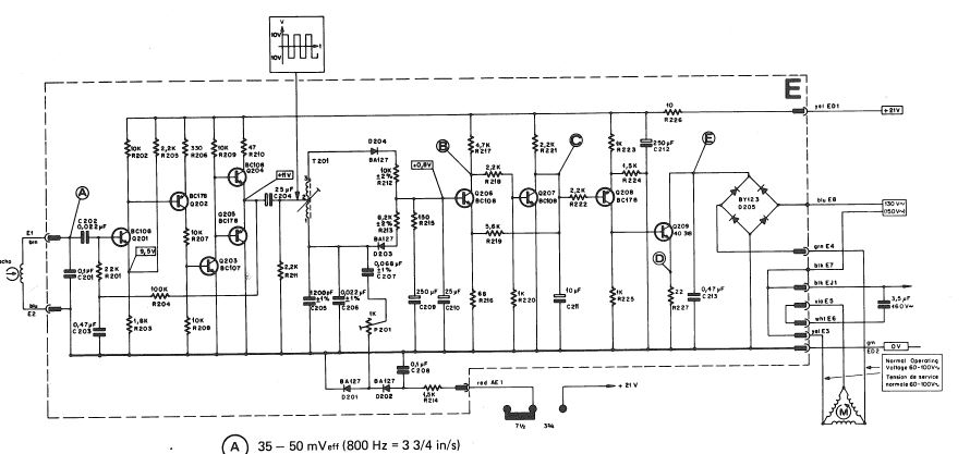

Er staan 2 versies van de motorsturing maar deze is nu in gebruik. De condensatoren vervang ik altijd standaard evenals het instel potje.

De motor draait op AC. In serie met de motor (eenfase) zit een brugcel geschakeld. Deze brugcel wordt "kortgesloten" door een transistor. Door de kortsluiting te regelen regel je de energie die naar de motor gaat en daarmee ook het toerental.
Het is een DC regeling, maar over de brugcel en transistor zit nog een condensator, die misschien ook nog wat roet in het eten kan gooien.
Maakt de motor ook lawaai als deze uitgebouwd is en aangesloten op de bedrijfsspanning ca 130V AC?

Ik dacht ook aan de sturing.
Heb je een scoop? meet eens de spanning over de brug die verbonden is met de motorwikkeling.

De toonas draait zonder kogellagers maar draait in 2 bronzen bussen. Ik merk geen enkele speling. De as past prima in de bus en kan alleen draaien en op en neer maar heen en weer gaat niet en dat zou verminderen nadat er olie is toegevoegd maar (bij deze) blijft het vliegtuig gezoem hoorbaar.
De As kan door de hele motor zakken maar wordt tegen gehouden door een stalen ring waarop de borst van de toonas niet doorheen kan. Om te voorkomen dat as met stalen ring wegzakt zijn er nog wat andere ringen en uiteindelijk een klemveer.
Wat ik niet begrijp is de ring met de vele deukjes die die stalen ring weer ondersteunt. Wat hebben die deukjes voor zin?
Het is een koperen plaatje met een soort van teflon achtige laag met daarin die ronde kuiltjes.
Weet iemand wat het nut hiervan is?
De samenstelling van de ringen heeft nog een geheim. In de dikke stalen ring, waarop de as steunt, zit een minuscuul gaatje waarin een heel dun pennetje steekt. Dat pennetje gaat langs de gaten van de diverse ringen door het middengat heen. En kan in een nokje vallen van de rotoras.
Nu vergt dat wat oefening om dat ontzettend dunne pennetje in dat nokje te krijgen maar dat lukt meestal wel want de rotor kan ook over de as draaien en zo is het nokje te vinden.
Nu gebeurt het soms dat de rotor ook erg klemt op de toonas en dan is het nokje niet te vinden. In de paar keer dat me dat overkwam heb ik dat dunne kleine pennetje uit de ring getrokken en dan past de rotor meteen zonder moeilijk gedoe en de rotor komt uiteindelijk met een klem op de as vast en kan dan niet verdraaien. Ik heb daar nooit problemen mee gehad en de motoren doen het zonder dat pennetje het goed. Ik vroeg me altijd af waarom dat pennetje er dan op zit? Het moet toch een reden hebben. Daar ben ik laatst achter gekomen. Dat pennetje voorkomt dat de rotor niet dieper over de as heen geschoven wordt zodat het geheel wat klem komt en de motor dus wat stroever gaat lopen. Daar ben ik nog achter gekomen, nu nog dat plaatje met de deukjes???
