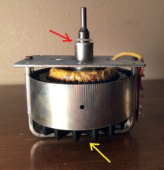

Hallo Jack,
Dit verschijnsel trad soms op bij de Aussenlaufers die Grundig toepastte in o.a. de TK819-820-830... enz.
Deze motoren hadden een beugel (zie afbeelding) rond de motor met daarin een kunsstof lagerplaatje, waar het geheel met een kogeltje op rustte en draaide; dit lagerplaatje vertoonde op den duur een kuiltje, waardoor het geheel iets lager in de lagering liep, waarbij dit resoneer-verschijnsel optrad.
Door dit lagerplaatje om te draaien c.q. te vervangen, was het resoneren verholpen, (het geheel liep dan weer iets hoger in de lagering).
Bij de latere Aussenlaufers, dus ook die in de Revoxen worden toegepast, hangt de toonas/rotor in de motor (rode pijl); probeer, indien mogelijk, met dunne vulringen het geheel iets lager of hoger in de lagering te plaatsen, waardoor het "euvel" wellicht is te verhelpen.
