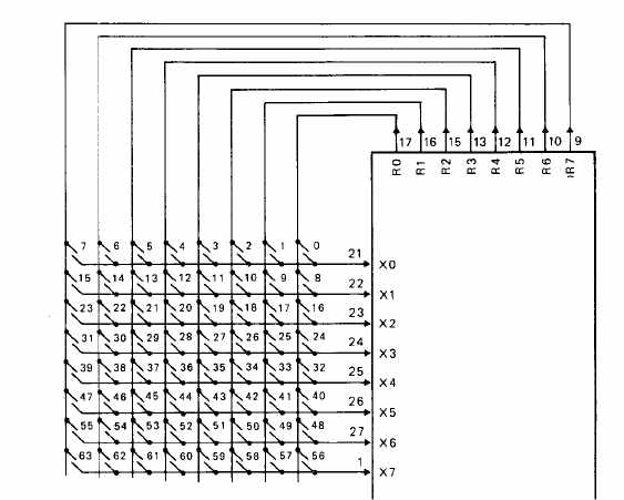

Ook ik denk gezien de print en de afwerking dat dit een geheel eigen maaksel is.
Op zich nog geen probleem.
Gaat om de knoppen.
Uitvogelen hoe bij jouw dit raster er uit ziet.
Dan een gewone AB nemen en de draden weer juist aansluiten op dit printje.
