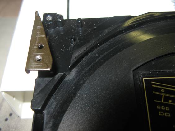

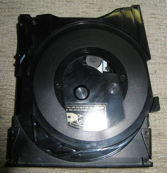

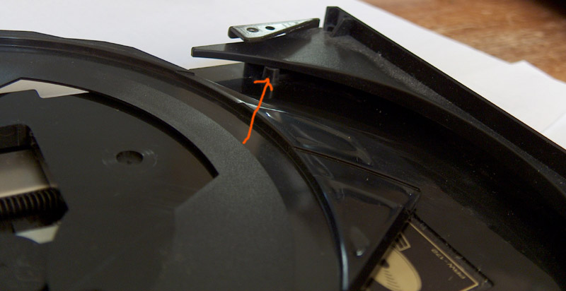

Zit hier met een klein probleempje in een Pioneer cd speler
Er zitten twee adapters bij één voor 6 en één voor 1 cd.
Nu heb ik een mechanisch probleem met de singel adapter.
![[image]](images/uploaded/201101022111394d20dbfb2d1e7.jpg)
Zoals op de bovenste foto zou hij de cd er uit moeten laten komen.
![[image]](images/uploaded/201101022112304d20dc2e1be21.jpg)
Maar hij zit aldoor net ietsje naar buiten zodat de cd lade er niet uit komt.
Niet zo erg als op de foto hoor, maar een heel klein stukje.
Als ik de cd speler links op zijn kant zet, werkt het als de beste, maar dat is niet de bedoeling.
Volgens mij hoort er ergens nokje of een veertje oid te zitten wat er voor zorgt dat hij links blijft zitten bij het uitwerpen.
![[image]](images/uploaded/201101022128054d20dfd5b315d.jpg)
Nu zit er wel een dun nokje de bovenste van de drie, maar weet niet waar die voor is.
Heb al tijden op internet gezocht of ik bv een explosie tekening van de adapter kon vinden, maar dat is niet het geval.
Wie kan mij uitsluitsel geven.

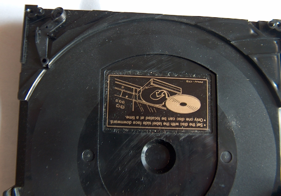

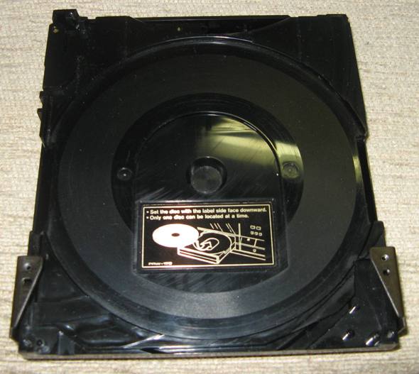

Het zou best eens het zelfde kunnen zijn.
Die van 6 cd komt alleen de cassette een stukje naar buiten en dat hoort zo.
En de 1 cd hoort alleen de cd naar buiten te komen zoals op de foto.
![[image]](images/uploaded/201101031002584d2190c25fe7d.jpg)
Maar hij komt niet verder dan de volgende foto
![[image]](images/uploaded/201101031003404d2190ec9126d.jpg)
En als ik de adapter er uit haal valt de cd houder er zo uit en weer in.
Die zit dus helemaal los in de adapter.
Hij draait alleen om een koperen asje links boven onder de deksel wat net is te zien op de foto in de eerste posting.
![[image]](images/uploaded/201101031007444d2191e0bf154.jpg)

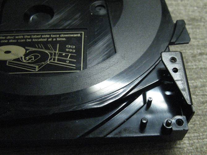

Als je hem in het laadje terug klapt dan moet hij op het laatst iets weerstand ondervinden zodat hij op zijn plek blijft zitten.
En dat doet hij niet, hij gaat er net zo gemakkelijk er in als er uit.
Ik voel dus geen moment als ik hem terug duw
Dat is precies wat ik bedoel, er mist bij mij iets in de adapter maar wat?Het laadje wat naar buiten moet komen is een ander machanisme, kijk eens aan de zijkant daar kun je het wel een beetje zien. Door aan de onderkant een vierkant nokje in te drukken komt hij naar volledig naar buiten door een veer in de cassette aangedreven (niet te zien). Probeer bij jou eens hoe dit gaat?
Dat werkt wel goed als hij maar niet net aan dat nokje blijft hangen.
Hier een foto van het verend nokje wat het houdertje (laadje) van de CD op zijn plek moet houden. Ik hoop dat het duidelijk is, mocht je nog vragen hebben dan lees ik het wel.
![[image]](images/uploaded/201101041441494d23239d8ae39.jpg)
![[image]](images/uploaded/201101041528304d232e8e3ee78.jpg)
Succes,
Willem
Pioneer PD-X930M adapter PRW-172
door hdegreeuw
, Andijk, 04-01-2011, 19:22 (5733 dagen geleden) @ Willem Roseboom
Hallo Willem,
Nu zie ik wat er bij mij mist een veertje en dat verende nokje.
![[image]](images/uploaded/201101042013224d23715270abd.jpg)
Zal moeilijk worden om dat speciaal te vinden.
Zal ze vertellen dat ze alleen de 6 cd box maar moet gebruiken en de cd in 1 stoppen
Het iriteerde me mateloos dat ik niet kon vinden waar de cd door vast gehouden moest worden.
Mag ik je hartelijk bedanken voor je hulp
Vriendelijke groeten uit Andijk van
Hessel

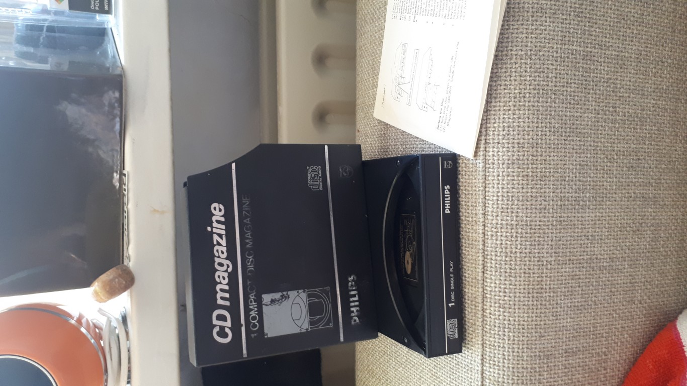

, 30-03-2019, 16:00 (2726 dagen geleden) @ hdegreeuw
Ik heb nog wel een Philips single disc adapter liggen met handleiding en hoes.
Deze werkt wel goed.![[image]](images/uploaded/201903301459415c9f845d7e101.jpg)
