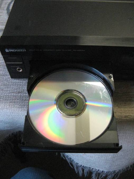

Die van 6 cd komt alleen de cassette een stukje naar buiten en dat hoort zo.
En de 1 cd hoort alleen de cd naar buiten te komen zoals op de foto.

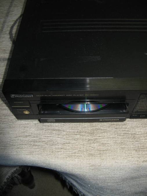

Maar hij komt niet verder dan de volgende foto

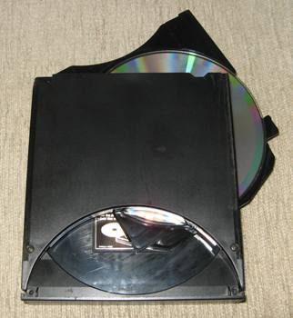

En als ik de adapter er uit haal valt de cd houder er zo uit en weer in.
Die zit dus helemaal los in de adapter.
Hij draait alleen om een koperen asje links boven onder de deksel wat net is te zien op de foto in de eerste posting.
