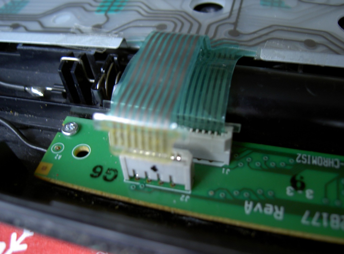

In veel apparaten zitten ze, van die flexibele verbindingen die contact maken via een klembusje.
Nu komt het wel eens voor dat zo'n flexibele verbinding een breukje krijgt en dan rijst de vraag, "is dat te repareren?".
De foto is van mijn toetsenbord die na jaren trouwe dienst schoongemaakt moest worden en daarvoor heb ik deze stekkers los moeten halen, iets wat ik meer gedaan heb maar nu bij het terugsteken bleek er een kabelbreukje in het eindpunt te zitten. Eerst dacht ik dat het eindpunt ook vies was (de connector) maar omdat schoon te maken met alcohol was een slecht iedee want ik veegde de contactbanen er zo van af. Solderen gaat helemaal niet.
Ik heb het eindstuk er afgeknipt en ik kon de folie splitsen zodat de contactbanenvrij komen. Als ik dat aansluit doet hij het weer maar de verbinding is nu te kort en past het toetsenbord niet meer in zijn behuizing. Dit toetsenbord heb ik afgeschreven maar de vraag blijft, is dit te repareren?
