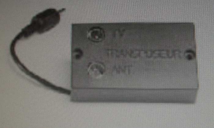

Het blikje eens open gemaakt
In het achterste gedeelte een oscillator, het voorste gedeelte mengen/filteren/versterken?
![[image]](https://myalbum.com/photo/pZJNEzAWNwC3/540.jpg)
Grote foto
De opbouw doet VHF frequenties vermoeden
![[image]](https://myalbum.com/photo/dkf3LMRTZcAz/540.jpg)
Grote foto
Vervolgens aan de oscillator gemeten, deze heeft een uitgangs frequentie van 195 MHz.
Mogelijk dus inderdaad een voorschakel module voor een andere frequentieband.
Vreemd om dit nog in een TV uit 1986 met een PLL tuner in te vinden.
Of het is toch een of andere return-kanaal module?, de oscillator laat zich snel aan/uit schakelen...
100% AM modulatie dus..

Even nadenken. Heb het niet helemaal meer paraat maar er begint me iets te dagen. Zo'n 25 jaar geleden kon je als extra service tegen betaling in hotels films op je TV bekijken. Het betrof vooral porno-kanalen maar ook speelfilms. Volgens mij kon je dat telefonisch via de receptie aanvragen.
Onbekende Philips TV 10CX1125
door Maurice
, Dordrecht, 03-05-2020, 19:48 (2171 dagen geleden) @ Maurice
Gewijzigd door Maurice, 03-05-2020, 19:52
Ah ha
Download even de 10CX1120
En daar hebben we de uitleg over die TMS3757 IC
Frequentie synthesizer en Digitaal analoog omzetter. (pagina 26 Hfdst 12.3 Afstemmen)
EN pagina 29 wat zien we daar op pin 10 en 11 TMS3757?
Juist een uitgang voor kanaal 58 en 59.
Dus indien een van die 2 kanalen gekozen wordt dan schakelt
dat kastje in.
Kijk maar naar de transistor die schakelt kastje aan via 2 mogelijkheden.

Het Frans klopt met uitvoeringsnummer /19 voor de Franse markt.
Nu de tuin bijna in orde is, heb ik wat meer tijd.
Heb de vraag gesteld op het forum van Doctsf en/of iemand de gebruikershandleiding heeft.
Al een paar antwoorden gekregen :
- un préamplificateur pour antenne extérieure ?
een voorversterker voor buitenantenne?
- on rencontre aussi ce transposeur sur les chassis thomson icc5
il est prévu pour les signaux numérique du télétexte
Een transposer / transposeur werd ook gebruikt in Thomson ICC5 chassis en is bedoeld voor digitale teletekstsignalen.
Misschien komen er nog meer reacties en/of een gebruikershandleiding.
Groeten, Armand

Nog een antwoord :
C’est peut-être pour la réception des canaux de la Bande I VHF en infradyne avec la norme L’, pour les quelques émetteurs de Canal+ en norme L’ qui étaient en BI comme Besançon Lomont par exemple.
Het is misschien voor de ontvangst van de VHF Band I-kanalen in infradyne met L-standaard, voor de weinige Canal+ zenders in L-standaard die in Band I waren zoals Besançon Lomont bijvoorbeeld.
Groeten, Armand

Vervolg vorig antwoord :
-Canal L2 (ex B) sur Serra di Pigno (Corse) et Ancy (l’Arbresle), arrêtés en 2010.
-Canal L3 (ex C1 ou C’) sur Pic de Nore (Carcassonne), Lomont (Besançon Nord)
arrêtés en 2010.
-Canal L4 (ex C) sur Coti Chiavari (Corse), Mont Brian, arrêtés en 2010, sur Beaumont (Serres), la Saoupe (Cassis), Mont Vialo (Tourrette du Château), arrêtés le 25 novembre 2009.
Lors de la récupération du réseau 819 lignes de TF1 en 1984, il y avait d’autres émetteurs français sur cette bande, par exemple : les Riceys (Troyes), les Cars (Limoges), Brullemail (Mont-Pinçon, près de Caen), Haute-Goulaine (Nantes), Pic de Nore (Carcassonne), Lomont Besançon ainsi que de petits réémetteurs situés en montagne (principalement dans les Alpes). Si la plupart ont pu « migrer » en bande III (Troyes, Nantes, Caen, Limoges…) les « frontaliers » (Besançon, Carcassonne, Ajaccio, Bastia) n’ont pu trouver une fréquence disponible et ont dû rester en bande I.
Alors que la télévision analogique est transmise en infradyne dans toute l’Europe, la France utilise la diffusion supradyne pour cette bande, ce qui nécessitait des transposeurs de fréquences sur les tuners analogiques multinormes (BG, LL’, OIRT, etc.) des téléviseurs et des enregistreurs vidéo.
Ga niet alles vertalen, dat mag je zelf doen als je wil.
Alleen het vetgedrukte :
Toen het netwerk van de TF1 819-lijnen in 1984 werd hersteld, waren er andere Franse zenders op deze band, bijvoorbeeld: Les Riceys (Troyes), Les Cars (Limoges), Brullemail (Mont-Pinçon, nabij Caen) , Haute-Goulaine (Nantes), Pic de Nore (Carcassonne), Lomont Besançon en kleine zenders in de bergen (voornamelijk in de Alpen). Terwijl de meesten van hen konden "migreren" naar band III (Troyes, Nantes, Caen, Limoges, enz.), konden de "grenszenders" (Besançon, Carcassonne, Ajaccio, Bastia) geen beschikbare frequentie vinden en moesten ze in band I blijven.
Terwijl analoge televisie in heel Europa in infradyne wordt uitgezonden, gebruikt Frankrijk supradyne-uitzendingen voor deze band, waarvoor frequentietransposers op multinorm analoge tuners (BG,LL',OIRT, enz.)van televisies en videorecorders nodig waren.
Groeten, Armand

Dit schreef een zekere Benoit op het Franse forum.
""Tout à fait.
Ceci est dû au fait que à partir des années 90, dans un but d’harmonisation, certains constructeurs ont utilisé pour la norme L les mêmes valeurs de FI vision que pour le standard CCIR afin d’utiliser le même filtre à onde de surface, ce qui posait un problème pour la réception de la bande I française.
Il y avait 2 solutions pour couvrir la bande I:
-utiliser le FOS sur le « mauvais » flanc et déplacer la FI son de l’autre côté (ce qui techniquement n’était pas très orthodoxe car la porteuse vision n’était pas sur un flanc avec une pente correcte),
-ne pas la couvrir sur le châssis principal et fournir (parfois en option) un transposeur dans les régions où Canal+ utilisait un émetteur bande I norme L’.""
Voor het probleem waren er 2 oplossingen mogelijk in regio's waar Canal+ nog zenders band I / norm L' gebruikte.
- 1ste oplossing (FOS/oppervlaktegolffilter) was technisch gezien niet optimaal en werd daarom nagenoeg niet gebruikt.
- 2de oplossing bestond uit een "transposer" (soms als optie) achteraan op het toestel.

Maar ik zie niet hoe enkel een antenne doorlus kastje van een breed antenne signaal
uit de lucht ,wir war van signalen daar een conversie van kan maken van een kleur en geluid codering systeem. en vervolgens breedbandig over gehele antenne spectrum naar een tuner sturen.
Secam is een subcarier draaggolf systeem.
Dan zul je toch eerst in kastje op een zender moeten afstemmen.
Maar eens verdiepen in dat Secam-L
Kastje zou alleen een frequentie conversie kunnen uitvoeren.

Met die laatste zin zit je er precies bovenop. De zenders werden geconverteerd naar SECAM L, de ontvanger kent al SECAM L alleen kan er op die frequenties niks mee (ondermixing/bovenmixing als ik het verhaal goed begrijp). Vandaar de transposer.
door Armand
, België, 20-05-2020, 06:17 (2154 dagen geleden) @ Maurice
Ja dat had ik eerder gelezen op 04-05-2020 bericht van jouw dat losse antenne doosje.
Maurice, ik kende het van een BeoVision TV en vermits er in het Frans "Transposeur" op staat, legde ik de link naar het antennedoosje van het TV'tje van Erik, uitvoeringsnummer/19R voor de Franse markt.
Zelfde functie, was als optie verkrijgbaar en werd op de achterkant van de TV bevestigd.

Vond nog een (slechte) afbeelding van een transposer BeoVision.
Kon apart besteld worden en was nodig voor het Franse TV systeem SECAM L.
Werd op de achterkant van de TV bevestigd : zwart kabeltje is de voeding.
Chassis socket voeding (12V) was voorzien op sommige BeoVision TV's zonder ingebouwde transposer.
Andere modellen waren reeds voorzien van een transposer.
Het is vrijwel zeker dat het "mysterieuze kastje" in de TV van Erik dezelfde functie heeft.
door Armand
, België, 04-05-2020, 17:00 (2170 dagen geleden) @ Maarten Bakker
Philips 10CX1120 zonder transposer.
![[image]](images/uploaded/202005041452225eb02c26911c5.jpg)
Philips 10CX1125 met transposer.
![[image]](images/uploaded/202005041452525eb02c444a93e.jpg)
