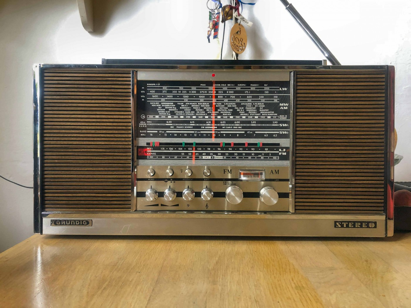

Hallo,
Sinds kort in het bezit van deze Grundig Radio.
Radio speelt op MG-KG-LG prima en geeft vol volume en goede selectiviteit.
FM is erg zwak, alleen sterke zenders komen door en er is geen ruis waarneembaar tussen de zenders.
Volume op FM is tevens erg laag +- 20 volume tov de andere banden
Stereo decoder slaat ook niet aan bij sterke zenders.

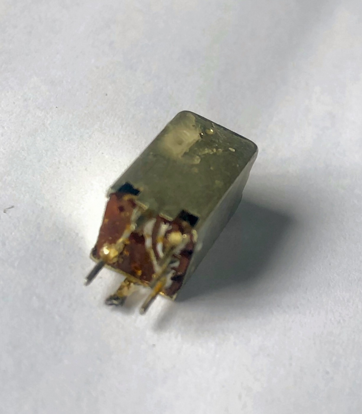

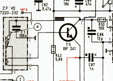

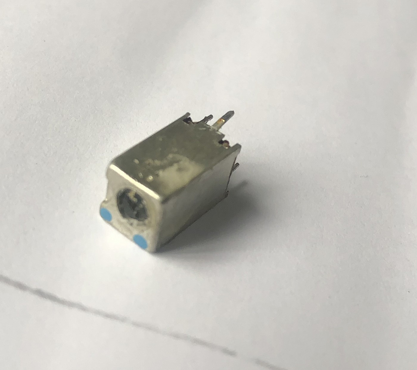

Na het bouwen van de voorgestelde 10.7 MHZ oscillator bleek bij injecteren alleen de ratio detector de tuning indicator uit te slaan in de laatste MF trap.
Alle voorgaande trappen gaven geen uitslag, er handig apparaatje dus, dank nog voor de tip!
Na enig meet en zoekwerk bleek dat een van de laatste mf trafo's een onderbreking te hebben.
Nu heb ik de vraag of iemand wellicht nog een dergelijke trafo heeft?
Of weet of hier nog aan te komen is?
Op de foto heeft de trafo 4 pootjes maar 1 pootje zat dus los.
Bijgaande foto van het betreffende onderdeel in het schema en van het gezochte onderdeel.
Vr gr Eric

door kris ⌂ @, Gent, België, 03-06-2020, 21:17 (1970 dagen geleden) @ eric-radio
Gewijzigd door kris, 03-06-2020, 21:18
Ik zou het trafootje eens openmaken. (lipjes die het printje blokkeren wat ombuigen en dan komt het geheel er uit).
Meestal zit er het draadje af net aan het steun/ contact pootje. Komt meestal in orde. (hou een goede loep bij de hand).
Herwikkelen is ook mogelijk. Dezelfde als spare is wat lasiger denk ik.

Grundig ConcertBoy 4000 Radio Fm probleem
door eric-radio @, Arnhem, 04-06-2020, 18:10 (1969 dagen geleden) @ kris
Gewijzigd door eric-radio, 04-06-2020, 18:11
Hallo,
Radio speelt weer mede dankzij Kris zijn bijdrage.
MF spoel vorzichtig open gemaakt en bleek dat al het koper van de secundaire winding verteerd was.
Onmogelijk om nog te herstellen, oude winding met een tandartshaakje er uit gepruts, daarna op goed geluk een oude geschakelde voedings trafo gesloopt en het dunste draadje wat ik kon vinden afgewikkeld.
Dit draadje 2 x om de miniscule spoelkern gevlochten, zenuwslopende aangelegenheid, daarna de twee pootjes van de MF trafo afgeknipt.
Draadjes met lijm op zijn plek gezet en MF trafo weer in toestel gezet en draadjes door de print aan de onderkant op de printplaat gesoldeerd.
Daarna speelt toestel weer als een Grundig Concertboy hoort te spelen.
Heren dank voor jullie bijdrage zover!
Vr gr Eric

Hallo Kris,
In de MF spoel zat in de primaire kring gewoon trafodraad koper met een beschermlaagje.
Secundair zaten de twee windingen in een soort katoen dat waarschijnlijk vochtig is geworden en chemisch is gaan reageren met het koperdraad, alles was zwart.
Wat ik later pas bemerkte is dat de fm afstemindicator niet naar laag gaat bij het ontvangen van ruis.
Wijzer varieerd alleen in de bovenste driekwart van de schaal.
Waarschijnlijk onbalans in de ratio-detector?
Hier ontbreekt mij de kennis nog.
Gezien ik de radio defect hebt gekocht weet ik niet af dit het gevolg is van mijn gepruts maar durf niet aan de MF te draaien omdat e.e.a. onder een dikke laag was zit en ik van het een in het ander kom.
Vr gr, Eric
