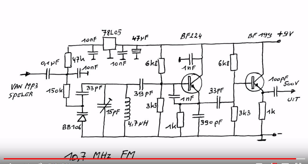

Nog een tip/idee .
als je geen RF generator hebt, maar wel wat knutselelektronica (junk) liggen hebt zou je een 10.7 Mhz injector kunnen bouwen. Een ander forumlid (Hugo) publiceerde zoiets enige jaren geleden op het zusterforum.
hierbij nog eens het schema van Hugo. de varicap (BB106)is enkel nodig als je muziek wil insturen. Die heb je waarschijnlijk niet liggen... desnoods een andere diode erin.
