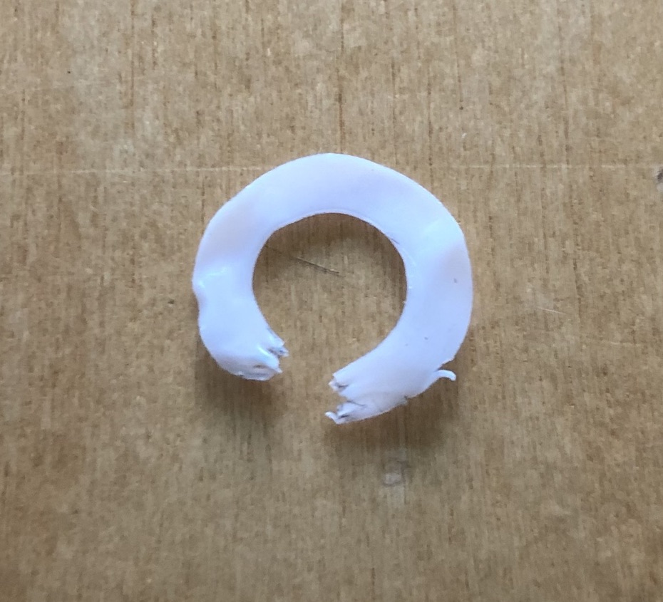

Het is gelukt de aandrukrol te demonteren volgens het service-manual (plaatje). Asje schoongemaakt en gesmeerd met instrumentenolie. Aandrukrol draait soepel om het asje (maar niet te soepel). Het monteren lukte niet zonder het bovenste ringetje (nr. 45 in plaatje) te vernielen (zie foto). Gemonteerd in de houder (nr. 47) draait de rol wat minder soepel. Mogelijk zit de roller met ringetjes en borgveertje wat te strak. Wellicht lukte het mij daarom niet om het borgveertje bovenop het ringetje erin te duwen.
Er zit geen (verticale) speling op de aandrukrol. Dus ik neem aan dat ik het zo kan laten, dus zonder ringetje onder het borgveertje.
