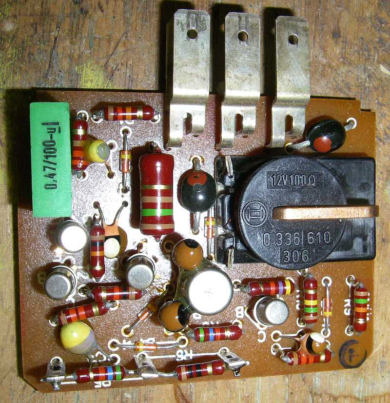

Zoek een transistor Siemens BSX45-25 of equivalent.
Vind wel gegevens van een BSX45-10 en BSX45-16 maar niet van een BSX45-25.
Zit in een "toerental timer" van mijn 911S met mechanische injectiepomp.
De transistor schakelt een relais.De bedoeling is om benzine te besparen, ploffen in de uitlaat te voorkomen en niet stil te vallen bij loslaten gaspedaal.
Als het toerental daalt onder ca. 1500 toeren wordt de mechanische pomp "dichtgeknepen" en bij ca.1300 toeren weer voorzien van benzine.
De pootjes van de BSX45-25 (de grote transistor op de foto) zijn geoxideerd en 1 pootje is daardoor afgebroken tegen de onderkant van de transistor.Dus niet meer te repareren.

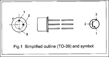

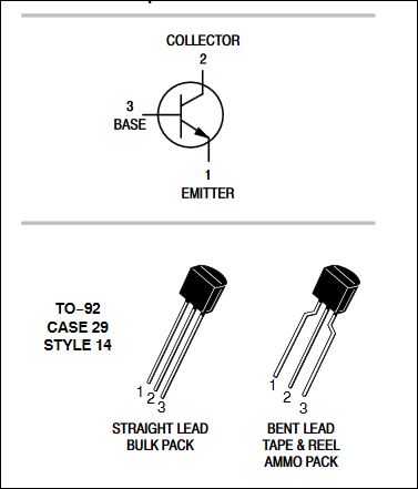

Als je de volgorde van de pootjes in de gaten houdt, kun je daar gewoon een BC639 in zetten.
Meestal zijn dergelijke schakelingen niet erg kritisch voor de Hfe van de transistoren.
BSX45
![[image]](images/uploaded/202005211649245ec6b114b2a42.jpg)
BC639
![[image]](images/uploaded/202005211649465ec6b12a5ca4d.jpg)
De print ziet er verder goed uit. Is niet een van de tantaaltjes gaan lekken? Daar zal ook wel iets van oxiderende substantie inzitten.

De schakeling werkte soms wel, soms niet.Denk door mechanische trilling van het losse pootje tijdens het rijden.
Ja, tantaaltjes zijn 50 jaar oud maar ga eerst maar de transistor vervangen.

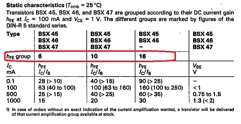

Het getal slaat inderdaad op de versterking. Zie het plaatje. Hier staat de 25 ook niet bij. Ik heb zelf enkele BSX45 transistoren. Ik heb de 6, maar ook met een C of een D.
De 6 en C hebben nog koperen behuizing/pootjes. De D is waarschijnlijk vernikkeld/verchroomd ijzer. De versterkingsfactor van de 6 is rond de 50, van de C en D rond de 100. Als je ze wilt proberen, dan mag je ze hebben.

, Haarlem/Delft, 21-05-2020, 23:01 (2302 dagen geleden) @ soundman2
Let op dat de pinout van de BC639 merkafhankelijk is (!!!)
Dat er een -25 inzit betekent dat de hFE in dit geval wel belangrijk zal zijn, maar ik meen dat de BC639 er ook in verschillende hFE klassen is en anders een andere vervanger.

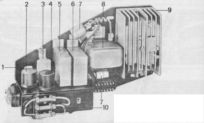

Cees, je bedoelt waarschijnlijk de HKZ units, nummer 9 op de afbeelding:
Hochspannungs-Kondenstor-Zündsteuergeräte.
Wist niet dat de BSX45-25 transistors daar ook inzitten.
Waar ik de BSX45-25 voor zoek is nummer 5 op de afbeelding :
Drehzahlrelais of Zeitschalter en is alleen van toepassing bij mechanische injectiepompen.
Groeten, Armand
