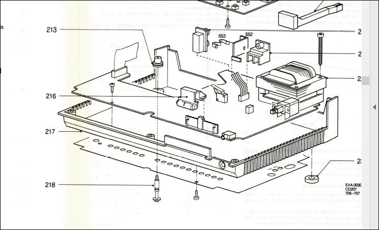

Mijn Cd spelertje CD207 heeft last van een verzakking. De rubbers die het loopwerk ondersteunen zijn zo goed als vergaan. Er blijkt ook een schroef weg te zijn, ooit al eens gerepareerd ofzo.
Heeft iemand al eens iets bedacht wat werkt, voordat ik er zelf iets ga uitvinden?
Een simpele rubbertule gaat het niet worden. Een 12 NC heb ik wel 4822 325 80352
In de tekening gaat het over pos 213 (4x) en pos 218 (1x).

Het zal pas duidelijk zijn, als ze naast elkaar liggen. Het lijkt wel op elkaar, zeker de schroef.
Het 12NC van pos101 van de CD100 is in elk geval anders. Meer dan het laatste cijfer. In het gewone fabrieks 12NC kan dat een puntcijfer zijn, dus bijv een ander soort rubber, maar verder hetzelfde. Bij servicenummers weet je dat niet meer.
Bij de CD100 is het 12NC van het rubber 4822 325 80226. Van het schroefje had ik geen codenummer.
Blijft nog de vraag of het rubber van de CD100 ook niet vergaan is. Kan natuurlijk heel ander materiaal zijn.

Cees, dank nog voor de ophang rubbertjes van een CD100. Hoewel het principe hetzelfde is, zijn ze toch anders. De diameter is groter en dat is vrijwel niet aan te passen. De kwaliteit van het rubber is uitstekend, het heeft de tand destijds prima doorstaan en het is niet verduurd ofzo. Je zei het al, als het niet past, maak er dan maar doorvoertules van..........
De CD207 ligt nu in onderdelen in een doosje te wachten, totdat iemand de gevraagde onderdeeltjes heeft, die beter zijn als die in mijn CDspeler.
Ik ben best creatief, al zeg ik het zelf, maar een hobby oplossing heb ik nog niet kunnen bedenken.
Wie heeft er wat in de junkbox liggen?
