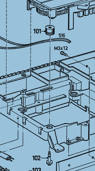

Het zal pas duidelijk zijn, als ze naast elkaar liggen. Het lijkt wel op elkaar, zeker de schroef.
Het 12NC van pos101 van de CD100 is in elk geval anders. Meer dan het laatste cijfer. In het gewone fabrieks 12NC kan dat een puntcijfer zijn, dus bijv een ander soort rubber, maar verder hetzelfde. Bij servicenummers weet je dat niet meer.
Bij de CD100 is het 12NC van het rubber 4822 325 80226. Van het schroefje had ik geen codenummer.
Blijft nog de vraag of het rubber van de CD100 ook niet vergaan is. Kan natuurlijk heel ander materiaal zijn.
De CD 207 is iets jonger als de CD100 en werkt verder na al die jaren nog zonder mankeren.
Wat is je voorstel?
Loopwerk CD100.
