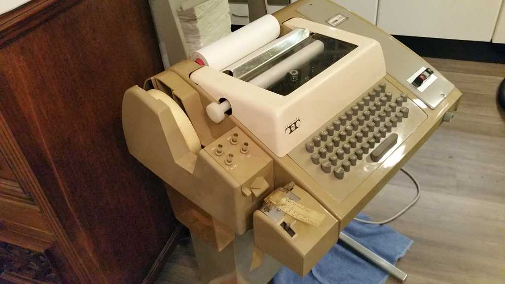

Is al weer even geleden dat ik hier melding maakte van binnenkomst mijn
Teletype ASR-33 machine, 2014 al weer.
De machine werkte wel al reeds zover ik dat kon beoordelen, echter er waren nog wat dingen te doen en uit te zoeken.

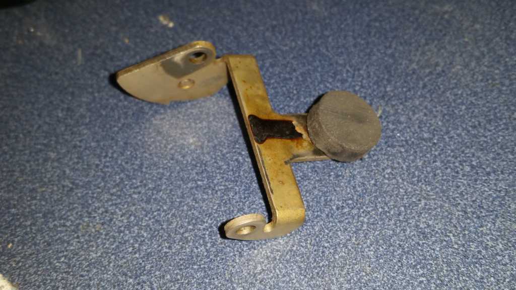

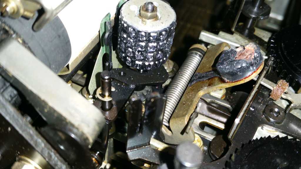

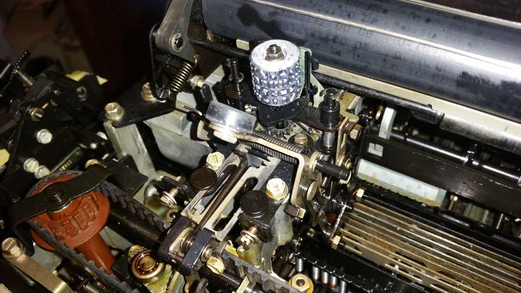

Zo als eerste nu eindelijk dat rubberen hamertje vervangen welke hamert tegen de tekst
kop om zo wat op papier te krijgen.
Ik had wel wat er omheen geknutseld ter bescherming van de kop, maar echt een nieuw hamertje moest nog gefabriceerd worden.
Wat me even tegen hield is de mechanische complexiteit van deze machine.
Ga je daar aan rommelen..... of dat ooit weer goed komt.
Hier oude hamertje, of wat er van over is.

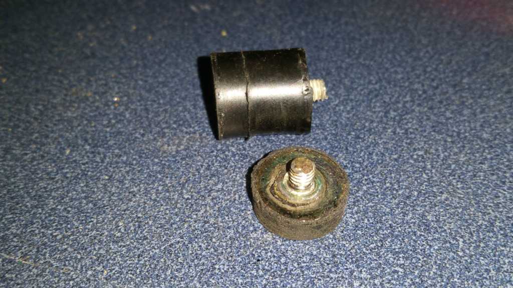

Ik vond een rubber studje en deze bevatte reeds ingegoten schroefdraad.
Ik heb stukje afgezaagd, netjes recht geschuurd.
Oude rubbertje wat geklonken zat los gehaald.
Gaatje iets opgeboord, en zie pracht mooi zacht hamertje.
Rubber moet natuurlijk niet te hard of te zacht zijn, mijns inziens is dit perfect.
En hier weer op zijn plekje.

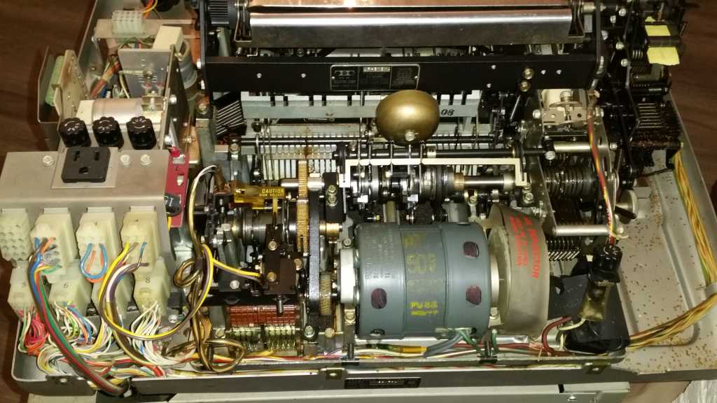

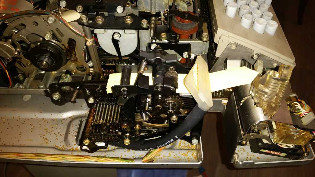

Vervolgens het gehele mechaniek eens grondig opnieuw in de olie gezet.

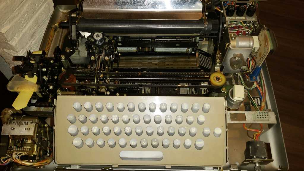

Ook de Tape reader en de Puncher ontdaan van de vele papier stipjes die zich in de loop der tijden toch in toestel terecht zijn gekomen en verkleefd met de olie op alle handen palletjes ipv in de Bit-opvangBak.
Midden de Tape Puncher met nodige losse bitjes :-D , Links de Tape Reader.
Wat een pracht mechaniek.

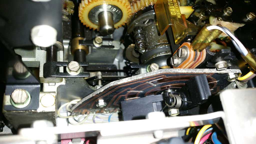

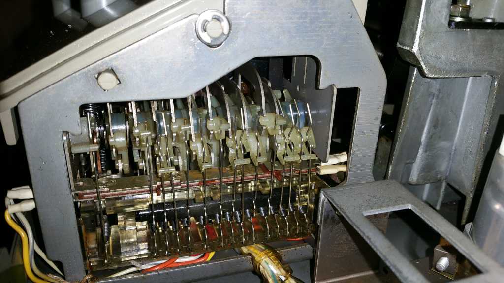

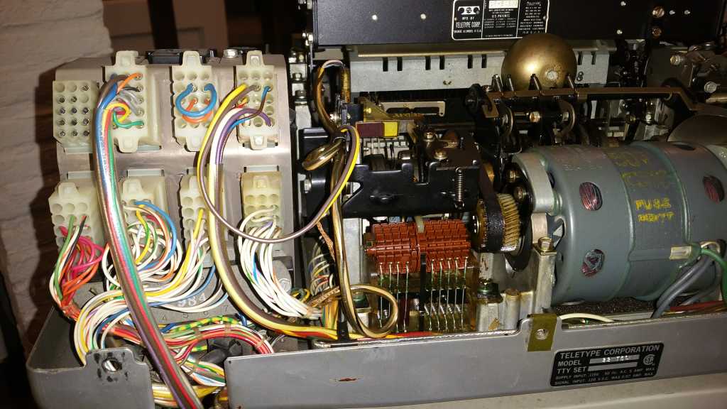

Hier zijkant Keybord de omzetting Mechanisch naar Elektrisch.
Deze roterende contact schijf zet het parallele bit signaal Keybord om naar serieel
signaal. Deze schijf zit alleen in een ASR-33 een Send-Receive dus, met de Call-Control Unit, dat linker blok naast de printer.
Zo doende kan er met de buitenwereld worden gecommuniceerd.
Tevens bevat deze machine daarvoor de optionele Current-Loop en Lijn communicatie.
Tevens bevat mijn ASR-33 een zo gename "Here Is" module.Een 20-Bit code wiel.
Met een knop "Here Is" activeer je deze code module.
Men kan posities uit breken om zo een specifieke machine code programmeren.
Daarbij de on-line ontvanger de Teletype kan identificeren.

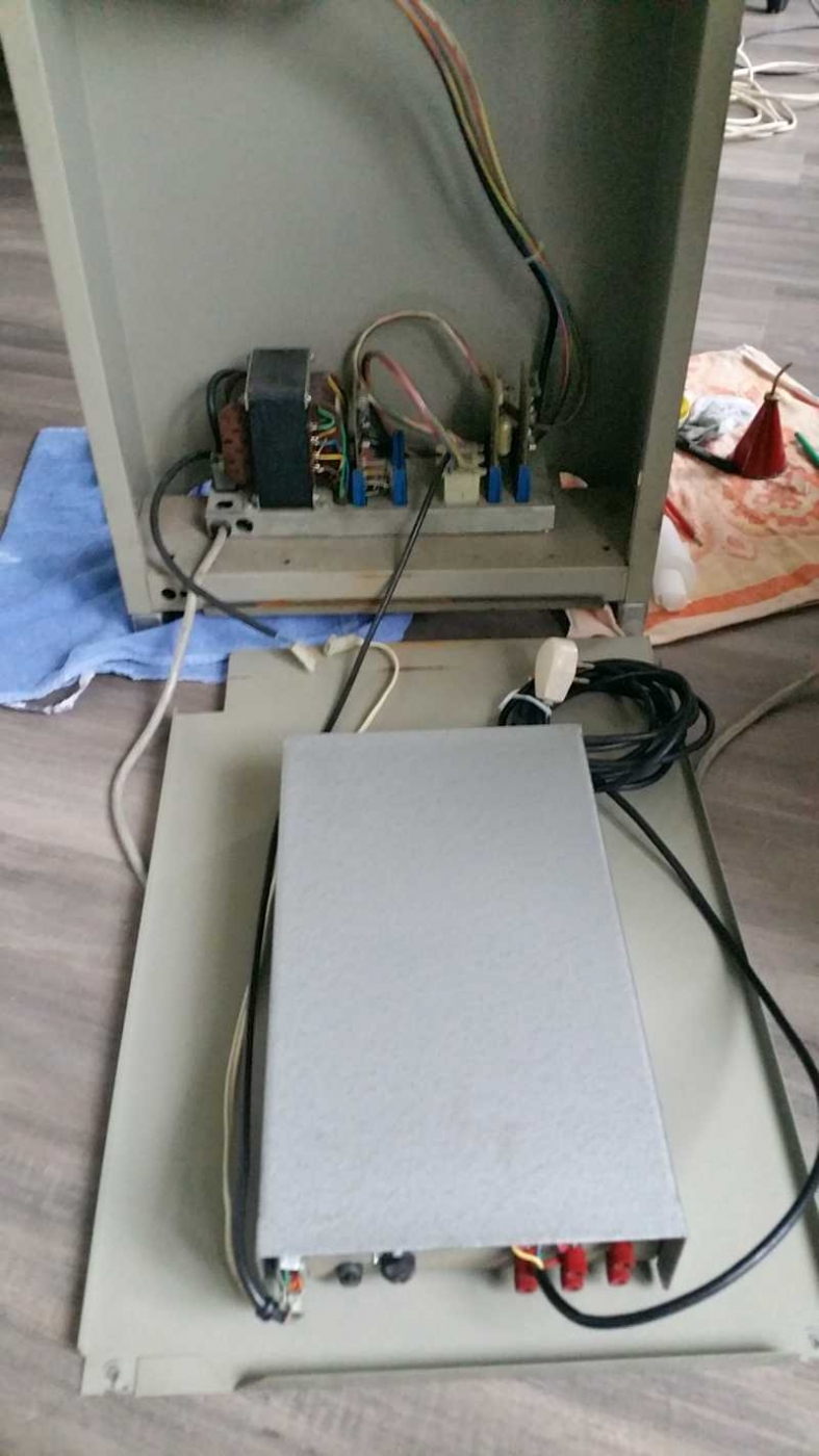

er is een 200 Baud modem gemonteerd in de console, tevens een extra chassis met printen.

Maar vond er niet zo snel iets over die printen, vreemd.
Gezien de bouw van extra module en stekkers ziet het er professioneel uit.

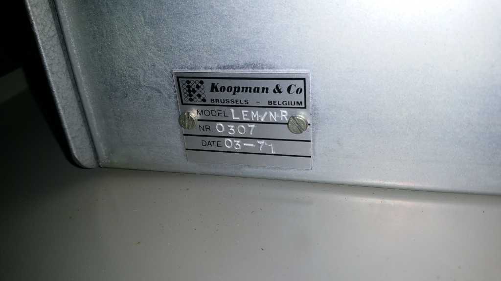

Bij nog eens bestuderen van modem ontdekte ik een type plaatje.
"Koopman & Co Brussel Belgie" 03-1971.
Zoektocht leverde alleen een advertentie op uit een Koopman & Co Amsterdam.1969
Maar goed dat is geen Brussel.
Zo stuitte ik op eens op deze Website retrocomputerverzamelaar.nl.
En laat daar zich nu ene hr ED zich melden die bij Firma Koopman en Co gewerkt heeft.
Mailtje naar de beheerder en contact was gelegd.

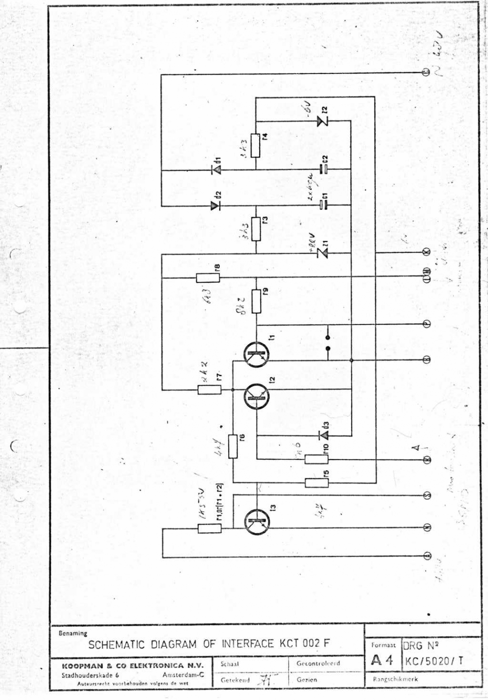

Mijn ASR-33 blijkt een ware Koopman & Co versie te zijn.
Zij hebben dat extra chassis ontworpen om een modem aan te sturen.
Dat Modem klopt. Brussel-Belgie.
Het modem is ontwikkeld op de Universiteit van Leuven, de opdracht was eigenlijk een
300Bd modem, voor evt ook de wat snellere printers, echter dat lukte ze niet binnen het gestelde budget en werd het de compromis 200Bd.
De Teletype ASR-33 vind overigens 110Bd al ruim voldoende, 200bd vind deze niet leuk.
Vanavond zat ik toch wat te bladeren in die stapel manuals.
En wat zat er toch verscholen in 1 van de mappen....:-D :-D

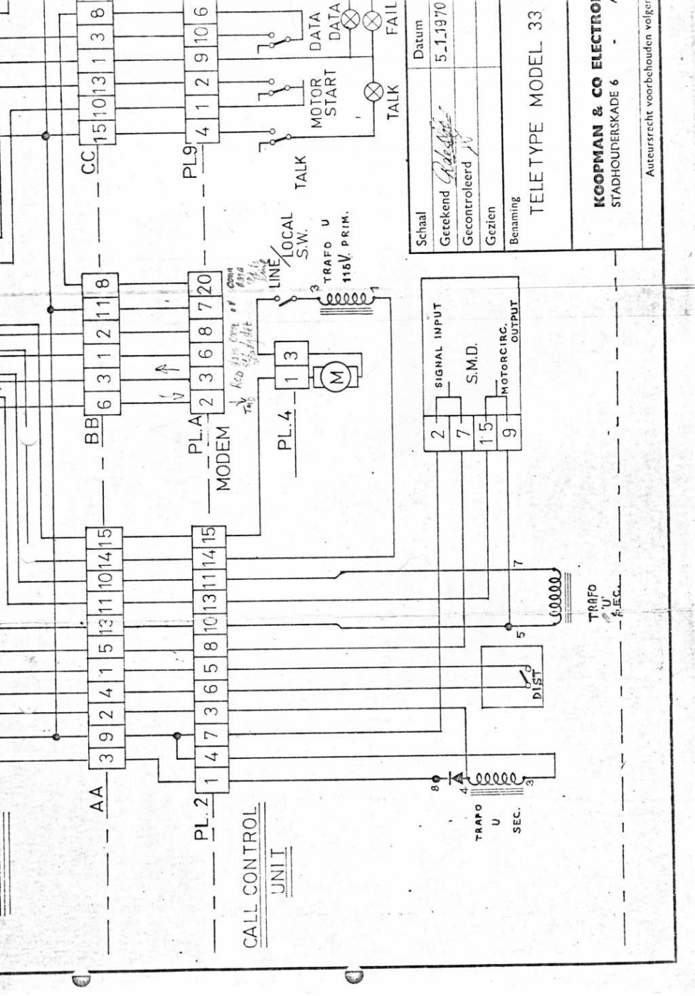

Keurig de schema's van de Koopman & Co "Data Set Coupler" Is dat mooi.
Hier even een deel daarvan. Direct gedigitaliseerd en zal ge-upload worden naar Bitsavers.

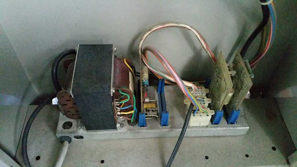

Van origine zijn de apparaten allemaal 115V. De unit bij jou onderin zal
gezien de dikke trafo de 115V verzorgen. En ik verwacht dat die modules
20mA current loop naar RS232 omzetters zijn om zo te praten met jouw modem.
Bij mijn tweede Teletype zit, net als bij de jouwe, ook een partij elektronica onderin.
En hij is ook omgebouwd naar 220V en RS232. Daarbij kreeg ik het modem er ook bij.

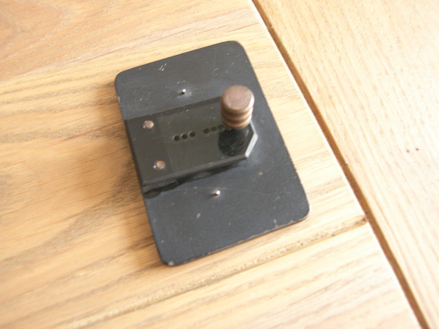

Over ponsbanden gesproken, ik heb in mijn “museumpje” een apparaatje liggen waarmee je gaatjes in ponsbanden kan prikken.
Dit apparaatje gebruikten we voor een Facit matrix printer. In de printer aan de rechterzijde moest een ponsbandje geplaatst worden met de lengte van het aantal regels van het kettingpapier. De voor- en achterzijde moest aan elkaar geplakt worden met een speciaal stukje plakband met alle gaatjes aanwezig. Met dit apparaatje moest je bepaalde codes prikken voor het begin van het papier, begin van de tekst (eerste regel), het einde van de tekst (laatste regel), etc.
Deze printer werd gebruikt voor de Telegraaf en Koersorder Schrijver (TKOS) aan boord van de S-Fregatten van onze Marine. Het eerste Fregat was de Kortenaar. Het computersysteempje was door ons zelf ontworpen op basis van een 8085 met digitale en analoge I/O als ook synchro-digitaal converters voor de actuele koers.
De Facit printer kon zowel in het rood als in het zwart printen voor het printen van de opgegeven en opgevolgde koers en orders.
Het geheel was geplaatst in de technische centrale. Heel wat kettingformulieren werden daarmee geprint :-) Ik heb begrepen dat later het geheel is vervangen door een systeem met harde schijf.

Teletype ASR-33 Up and Running
door Maurice ⌂ @, Dordrecht, 06-07-2020, 21:39 (2072 dagen geleden) @ DirkHartland
Leuk historisch ding.
Hoop niet dat je er hele programma's mee gemaakt hebt, ben je wel even zoet.
Je kunt ze ook gebruiken voor bv reparaties of een correctie op de tape aan brengen.
cryptomuseum.com zie je daar een voorbeeld van.
