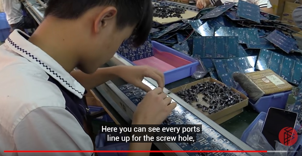

Maar wat je in het filmpje bij de montage van grotere componenten ziet zul je in Europa niet tegen komen.
Alle pcb's op een hoop is vragen om beschadigingen.....

Natuurlijk, handmatig onderdelen erop/aan solderen gebeurt nog steeds bij veel producten.
Maar wel op een nette manier, geen stapels pcb's op de tafel maar keurig in bakken.

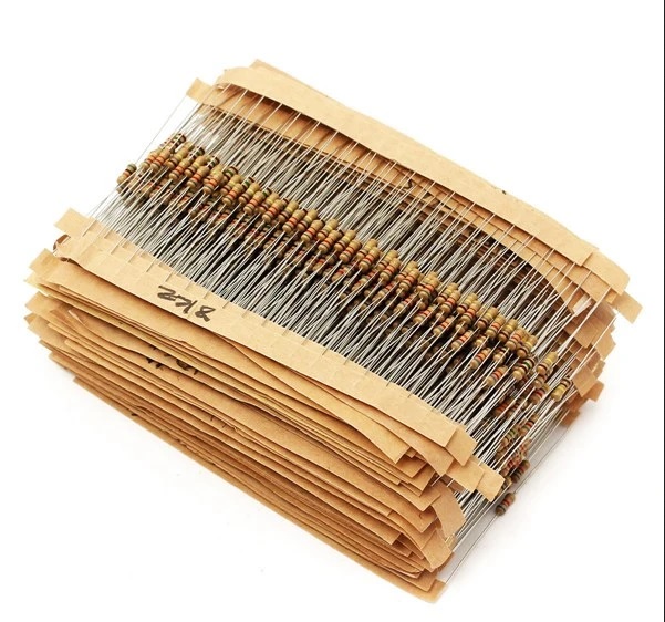

Zoals ik in vorige bericht aangaf die banden herken je wel als identiek aan bv
hele strip zelfde weerstanden, uiteinde papier plak strip.
Dat wordt dan op spoelen gewikkeld en die gaan de machine in.
Hier als 1 type weerstand, maar werd dus ook wel samengesteld van diverse onderdelen.
