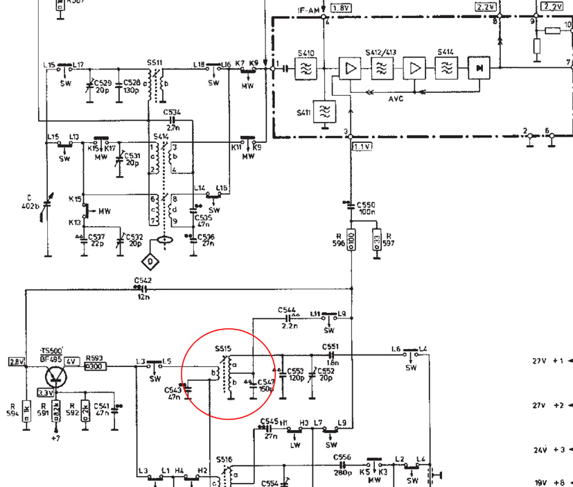

Beste Forumleden,
Voor mijn Philips 90RL070 zakradio zoek ik een 3e mf, kleur wit, 455KHz, 7x7mm, met C in de voet.
Van de radio heb ik alleen het schema (zie foto) en heb ik geen verdere info over het filter.
Wie kan mij helpen aan dit filter, nieuw of gebruikt? Of misschien een sloper 90RL070, 90RL071 of 90RL072?
Alvast bedankt, René

Heb je de spoelen in de trafo Ohms gemeten?
Als ze heel zijn zou de condensator over de primaire wel eens defekt kunnen zijn.
Met een afstemc.aangesloten kun je makkelijk de capaciteit vinden
meestal tussen de 100-en200pF.
Heb dit al een paar keer opgelost met een C'tje aan de soldeerzijde van de print te monteren.

Uit Ohmse meting bleek dat de sec. kant was onderbroken. Heel voorzichtig het mf filter er uit gehaald. Maar ik kreeg het filter niet heel van de print: 1 pootje bleef steken. De print(sporen) zijn gelukkig heel gebleven. Nu zoek ik dus een 7x7mm filter wit. Ik hoop dat er nog reacties met een aanbiedingen van een filter komen. Groet, René

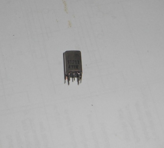

Dag Rene, hierbij een foto uit mijn "restjes" bak.
Als dit is wat je zoekt zal ik hem eruit solderen.
Hoor het wel maar wacht niet te lang want a.s. zondag ga ik met vakantie.
Groet, Ben

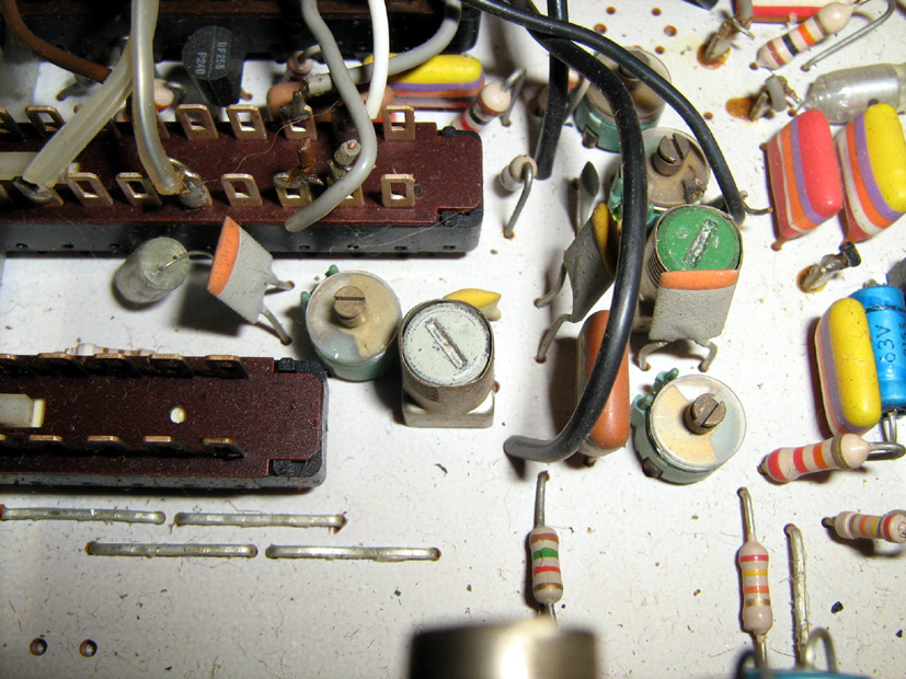

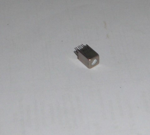

door Ben
, Dijkdorp, 04-08-2020, 20:50 (2078 dagen geleden) @ Andries van Dekken.
Ik denk in oplossingen en misschien wel te vaak.
De vraag dat de kern wit moest zijn was de drijfveer.
De print hoort bij een gesloopte 22RH741, hierbij een stukje schema en de spoel.
Groet, Ben

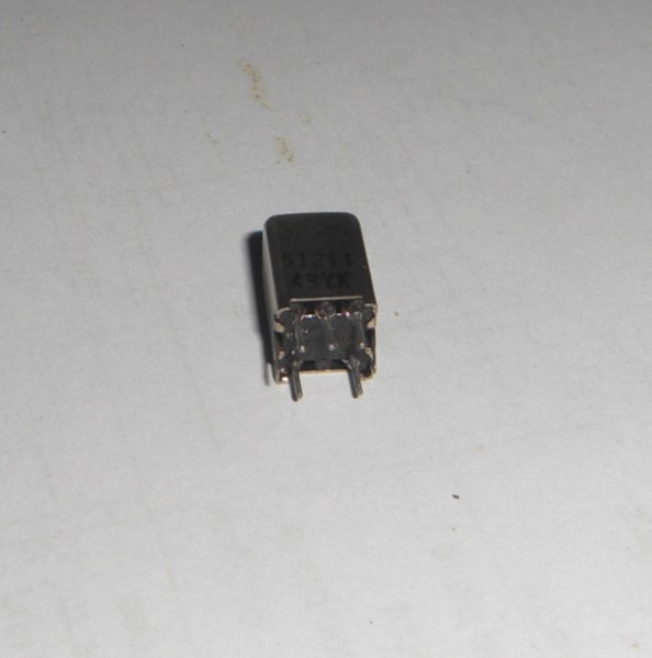

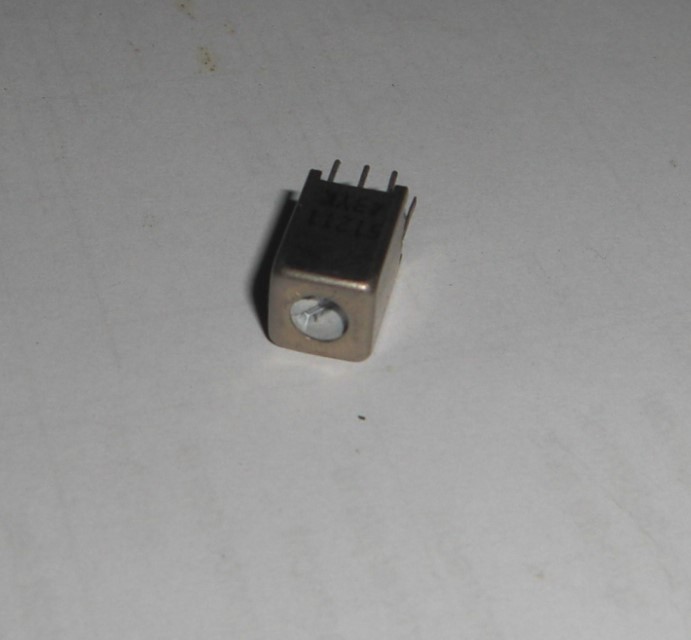

door Leo Snoeren
, Dongen, 04-08-2020, 20:54 (2078 dagen geleden) @ gbr
Gewijzigd door Leo Snoeren, 04-08-2020, 20:55
Bedoelde je deze?:
![[image]](images/uploaded/202008041851135f29ae21c8503.jpg)
![[image]](images/uploaded/202008041851315f29ae3336798.jpg)
Ik herinnerde me dat ik ergens nog een bakje met nog uit te zoeken materiaal had staan. Nooit uitgezocht omdat ik weinig met transistorspul doe. De spoel is 7X7mm, witte kern maar er zit geen kleine keramische condensator in de voet (tenminste niet zichtbaar). De spoel is nieuw.
Stuur me maar een PM bij interesse...
