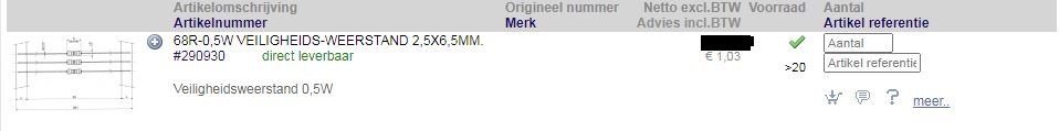

Even uitzoeken welke onderdelenzaak , Aswo dealer is in Belgie.
daar bestellen onder bestelnummer 290930.
succes !
Weerstand
door JohanB @, Sleidinge (BE), 09-08-2020, 17:54 (2008 dagen geleden) @ Goldline
Dag Cees, ik had al bij Farnell, RS, TME, Digikey, Conrad, ... gekeken maar nog niet aan ASWO gedacht. Hartelijk dank voor de tip !
Vraag is hiermee beantwoord.
