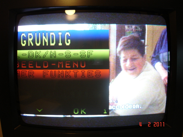

door Joost Schotte, 04-02-2011, 19:28 (5702 dagen geleden) @ bruno
[image]>
Bruno,
Dank u voor de suggesties, ik heb ze uitgeprobeerd:
Ik meet ~4,85 V DC op de SDA lijn, dus dat lijkt mij OK ?
En het gelijktijdig drukken van de vier toetsen heeft geen effect.
Heb je misschien een handleiding waarin deze speciale toets combinaties beschreven zijn ? Ik heb ook al naar een operating manual gezocht maar niet gevonden. Mocht je hiermee kunnen helpen ...
Bovenstaande foto illustreert het probleem.
Het beeld van de zenders is OK maar het OSD venster is veel te groot en te veel naar links opgeschoven. Ook zie ik de geluidsbaar niet meer bij veranderen van het volume.
Wordt het OSD venster in IC811 opgebouwd ?
Zou het kunnen dat het OSD venster op een verkeerde wijze wordt opgebouwd, bvb voor een ander type TV of een andere standaard, en dat er ergens iets moet reset worden ?
Of moet ik eerder naar een defect zoeken ?
Mvg,
Joost

Grundig TV - probleempje
door eijck, 07-02-2011, 12:27 (5700 dagen geleden) @ Joost Schotte
Probeer eens het volgende; kies service-menu door de knop I op de afstandsbediening in te houden en dan toestel met netschakelaar inschakelen. Kies op het servicemenu OSD position en verschuif dit met de toetsen volume +of-

door Lonny, 08-02-2011, 11:26 (5699 dagen geleden) @ Joost Schotte
Beste Joost,
Op het schema zie je dat het OSD gedeelte van IC811 een "slave sync" nodig heeft
om normaal te werken ( plaatsbepaling Hor en Vert )
Er is de verticale informatie op P24 van IC811
en de horizontale informatie op P23 van IC811, deze is afkomstig van de line output transfomer of LOT => TR526
Op P23 van IC811 dien je een begrensde flyback te meten, de begrensing is veroorzaakt door R521 en zenerdiode D521.
De amplitude van de puls op P23 van Ic 811 is dus 4V7
Er mag ook geen "storende" informatie aanwezig zijn vb. ringing, anders zal de OSD ook niet juist starten
Veel succes,
Marc Chaerle
door Maarten Bakker ⌂ @, Haarlem/Delft, 08-02-2011, 14:32 (5699 dagen geleden) @ Lonny
Aangezien de kleuren van de OSD ook niet kloppen, denk ik dat er inderdaad iets van een puls uit die omgeving slecht is (het zandkasteel is ook altijd een beruchte die je even na kan kijken).
door Joost Schotte, 08-02-2011, 20:11 (5698 dagen geleden) @ Joost Schotte
Om de verschillende tips en mijn bevindingen te bundelen:
De tip van Eijck heeft mij al een eind verder gebracht. Via het service scherm heb ik het OSD in het midden van het scherm kunnen plaatsen en zijn de kleuren nu ook in orde, maar het OSD venster is nog te groot en de onderkant staat gelijk met de onderkant van het scherm zodat de volume bar niet zichtbaar is.
Waarschijnlijk heeft Lonny gelijk dat het OSD wel eens niet correct zou kunnen opstarten door één of andere storing. In de afregel informatie van oa het zandkasteel worden trouwens verschillende waarden aangegeven afhankelijk van de grootte van het scherm (14" en 15" to 21"), wat mij doet vermoeden dat het OSD opstart in het formaat voor een groot scherm.
De vraag is hoe ik dit corrigeer.
Op dit ogenblik heb ik geen scope, ik kan de vorm van de synchronisatiepulsen nog niet bekijken. Een nieuwe EEPROM heb ik ook nog niet.
Ik moet ook nog vermelden dat het probleem ontstaan is na het defect geraken van de power switch. Misschien heeft dit tot een reset geleid ?
Vriendlijke groeten,
Joost
door HM @, Hilversum, 13-02-2011, 20:24 (5693 dagen geleden) @ Joost Schotte
Reparateurs hebben/hadden vaak een uitgebreide afstandbediening waar meer mogelijkheden op zitten dan op die van de client.
Mogelijk dat je met zo'n ab ( als die er is voor dat toestel ) wel de correcte afmetingen voor elkaar kan krijgen.
Verder werkt OSD normaal gesproken door het tellen van de lijnen na een verticale sync. Vanaf een bepaald aantal lijnen komt de OSD op de daarna volgende lijnen op het scherm door het videosignaal om te schakelen naar de OSD controller.
Jouw OSD staat volgens de foto scherp op beeld, de horizontale sync naar de OSD controller is dan goed. Ook "ringing" lijkt me niet aan de orde.
Verticaal zitten er verkleuringen.
Het zou kunnen ( complete gok zonder dat ik er een schema bij heb gepakt ) dat er een oscillator niet helemaal lekker loopt en er daardoor wat raars gebeurt.
Ook kan de videooutput van de OSD controller niet helemaal lekker zijn.
Ik heb wel wat sloopcomponenten, ook van Grundig. Geef de ic's eens op die de OSD verzorgen ?

Je hebt nu de EPROM gewisseld en weer terug gewisseld. Is het beeld met de oude EPROM nog steeds hetzelfde ?
Met de nieuwe EPROM zag het beeld er goed uit voor zover ik kon zien.
door Joost Schotte, 27-02-2011, 18:26 (5679 dagen geleden) @ HM
HM,
Het beeld is en was perfect met beide EEPROMS. Het ging enkel nog over de grootte van het menu, waarbij ik aanneem dat dat normaal is voor mijn toestel.
Dank,
Joost

door Maarten Bakker ⌂ @, Haarlem/Delft, 13-02-2011, 23:34 (5693 dagen geleden) @ Joost Schotte
Programmer HP is een optie om met een extern kastje de zenders en mogelijk andere opties in te stellen voor snelle installatie.
Er zit bij mijn weten geen tweede servicemenu in dit toestel.
Ik herinner me nu wel dat ik voor een verschoven en verkleurd menu een keer de EEPROM met goed resultaat heb vervangen, en dat ik mogelijk ook wel vreemde verschuivingen heb gezien afhankelijk van de signaalbron, maar dat te grote menu kan ik toch niet plaatsen.

door Maarten Bakker ⌂ @, Haarlem/Delft, 09-02-2011, 00:02 (5698 dagen geleden) @ Joost Schotte
Gewijzigd door Maarten Bakker, 09-02-2011, 00:03
Met wat voor signaalbron test je het toestel? Indien via de SCART (DVD-speler), probeer het eens via de antenne.
