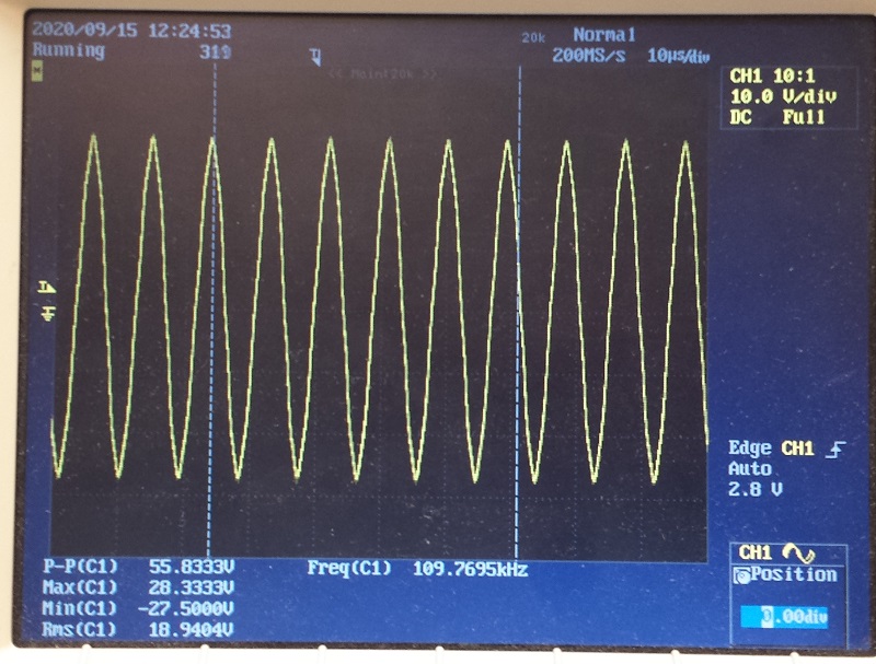

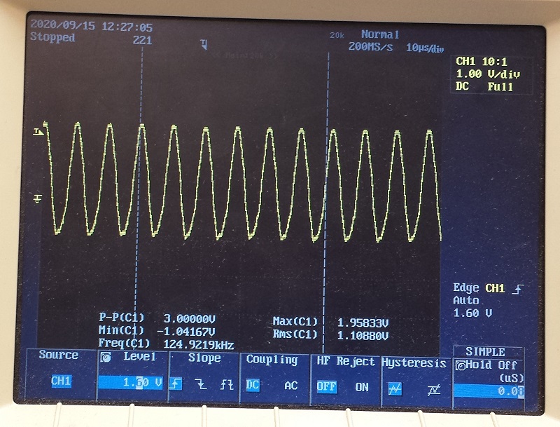

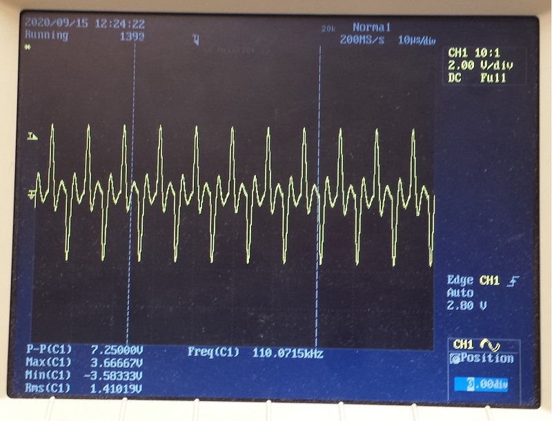

Vanmorgen heb ik een toongenerator aangesloten op de trafo. Ik had toen nog niet alle reacties hier gelezen, dus het kan zijn dat het wat afwijkt van de adviezen.
![[image]](http://www.transistorforum.nl/forum/images/uploaded/202009131702345f5e50aa097aa.png)
Ik heb de condensator van 15 nF aangesloten tussen pennen 4 en 6, en de functiegenerator op pennen 5 en 6. Opslingering treedt dan op rond de 110 kHz, dus een stuk hoger dan jij schrijft. De functiegenerator geeft een blokgolf van 10 Vtt, op de trafo blijft dit er van over:
![[image]](images/uploaded/202009141838235f5fb89ff2647.jpg)
Op de focus-uitgang zie ik dan een flink uitgangssignaal:
![[image]](images/uploaded/202009141838395f5fb8af228dd.jpg)
Rond 80 volt. Maar aan de hoogspanningsuitgang zie ik dan veel minder spanning:
![[image]](images/uploaded/202009141838515f5fb8bb0c4d1.jpg)
Slechts een paar volt. Herkennen jullie dat gedrag?

Defect in JVC TM-41EG monitor
door Forumbeheer
, Delft / Haarlem, 15-09-2020, 02:38 (2148 dagen geleden) @ Otto
Als de interne hoogspanningsgelijkrichter een seleenstapel is, zou het misschien een kwestie van spanningsval kunnen zijn.
door kris
, Gent, België, 15-09-2020, 09:01 (2148 dagen geleden) @ Forumbeheer
dat speelt zeker mee. HS zit met een grotere val dan focus. Door de test met wat meer "energie" te doen wordt dat wel duidelijk.

Ringing techniek.Gebruik deze ik al jaren.
ringing werkt goed, als de trafo echt sluiting heeft bij lage spanning. IS niet altijd zo, heb er wel een paar gehad die vlot ringen, maar bij hogere spanning niet meer mee willen.
Met volgende schakeling doe je de trafo echt werken.
![[image]](images/uploaded/202009152040115f6126abc8287.jpg)
T mag een BJT (zelfs een oude BU108) of nog beter, een snelle vermogen FET zijn . Die laatste hebben meestal al een diode ingebouwd, dus externe diode is dan niet nodig.
de getekende spoelen zijn de THT, uiteraard. er komt geen externe spoel bij kijken.
de functiegenerator op blokgolf. (ideaal is als je de PWM breedte kan instellen)
Voeding eerst niet te hoog zetten. Dan de frequentie opzoeken waarbij je een mooie flyback puls krijgt. (das een positieve puls te meten op de collector/ drain). Als de puls te kort is, C wat vergroten.
Daarna spanning voeding wat omhoog. Als alles goed gaat komen bij 20V de kilovolts er al uit.
De frequentie van de FG gaat hier een stuk lager uitvallen. deze keer gaat het niet om resonantie, maar de kern opladen tot maximum energie, zonder hem in verzadiging te jagen, en dan die energie omzetten in een flybackpuls van vele kV. (als de frequentie te laag is gaat verzadiging optreden, voeding gaat dan veel stroom trekken).
Lukt het maar krijg je weinig HS, klemmen THT eens omkeren. Er is 50% kans dat de pulsen negatief gericht zijn tov de interne diodes. (tenzij je weet aan welke pin de collectr/drain moet "trekken")
als je het niet helemaal helder is, probeer eerst eens op een goede THT.
veel vonkgenot
