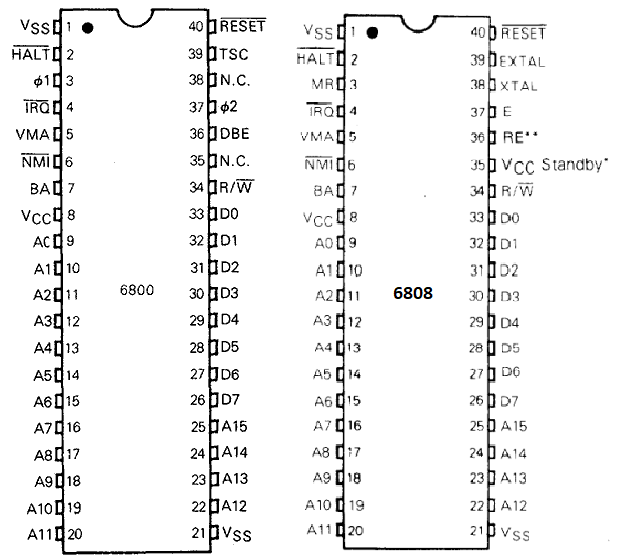

In een flipperkast die af en toe spontaan hangt , zit een 6800 processor ,40 pins Dil.
kan ik die zondermeer vervangen voor een 6808 ?
Nee. De MC6808 heeft een interne klokgenerator, en daardoor iets andere pinnen:
![[image]](images/uploaded/202009241149105f6c87b65788f.png)
Misschien is het wel mogelijk om de print om te bouwen. De klokgenerator kan dan vervallen.

vraag 6800 dip 40 processor
door soundman2
, Wouw, 24-09-2020, 14:14 (1867 dagen geleden) @ Otto
Met twee voeten en een stuk gaatjesprint is wel een "adapter" te maken.
