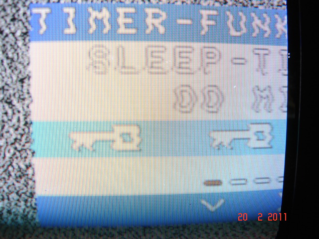

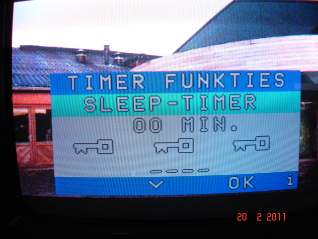

Bij het inschakelen krijg ik nu een scherm voor pass code ingave:
Ik heb alle meest voor de hand liggende combinaties gebruikt: 1111, 2222, ... en 1234, zonder resultaat.
Heb je een idee welke code ik kan ingeven ?
Hetzelfde scherm krijg ik ook wanneer er geen EEPROM op de print zit of bij de oude EEPROM wanneer ik in de timer functie van het menu een code programmeer.
