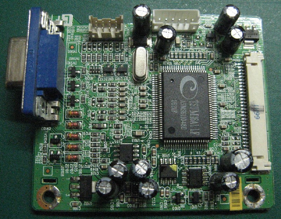

Op de hoofdprint zit een 6 polig stekkertje (links boven)waar op 2 pootjes 5 V moet staan en dat staat er ook.
![[image]](images/uploaded/201102221042014d6384e9d87e9.jpg)
Deze gaat via kabeltjes naar een kleiner printje en daar staat dus ook 5 V
op.

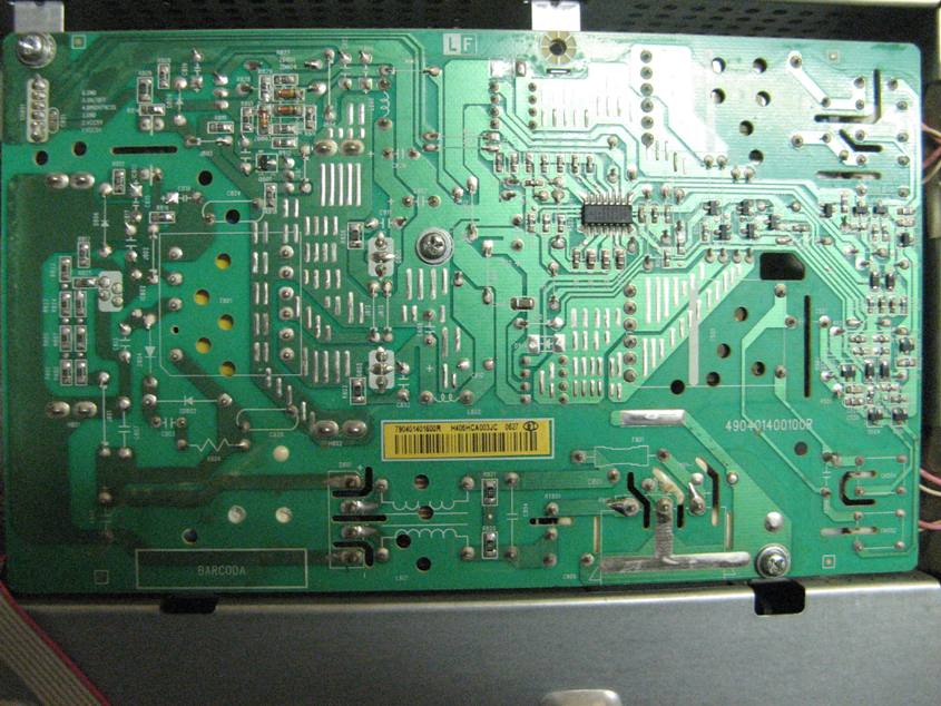

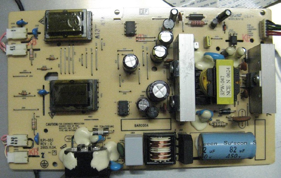

Hier de foto van de hoofdprint, maar die was al eens geplaatst hoor.
![[image]](images/uploaded/201102232214424d6578c2b7017.jpg)
Of bedoel je de printkant?
![[image]](images/uploaded/201102232221404d657a64517d0.jpg)

Ik heb nog even in de servicemanual gekeken, en er zijn nog een paar dingen die je na kunt meten.
Op het kleine printje kun je meten of de 3.3V aanwezig is (pin 2 en 4 van U702).
Is die aanwezig dan kun je nog meten of het kristal loopt.
De LED wordt namelijk vanuit de processor aangestuurd (beide kleuren).
Arjan
