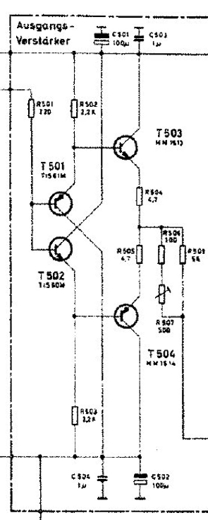

Hallo forumlezers,
Voor de reparatie van een Nordmende generator type SRG 389 ben ik op zoek naar de type nummers van de transistors T501, T502, T503 en T504 (zie foto)
Ik beschik wel over het schema, maar helaas zijn de typenummers niet te ontcijferen. In de generator zij de 4 transistors een keer vervangen.
De generator vervormd bij belasting. Ik denk dat de verkeerde transistors zijn geplaatst.
Heeft iemand een duidelijker plaatje? Of weet iemand welke transistors daar moeten zitten?
Al vast bedankt met vriendelijke groet,
Loek

Helaas hebben niet alle mensen met een scanner door dat het ook leesbaar moet zijn, anders kunnen ze net zo goed geen moeite doen... :th
Helaas heb ik geen schema, maar even voor de beeldvorming: welke types transistoren trof je in jouw apparaat aan?

door loek @, Exloo (Drenthe), 09-03-2011, 11:34 (5503 dagen geleden) @ Maarten Bakker
Hallo Maarten,
T503 is een BC145
T504 zit ver weg en is alleen na demontage te lezen (nog niet gedaan)
T501 is een BC251 A
T502 is 2N3704 (lijkt nog origineel)
Verder heb ik op het onduidelijke schema bij T503 als laatste twee cijfers “13” herkent (denk ik) en bij T504 een “14”
Voor de uitgangsversterker blijft het signaal onvervormd. Na de eindversterker is het signaal ook onvervormd zonder belasting. Ga je de uitgang belasten met de gekozen impedantie dus 600 tot 50 Ohm dan ontstaat er op de uitgang een "cross-over" vervorming. Dus precies op de nullijn een stukje rechte lijn aan beide kanten van de sinus. De offset van de sinus is 0V dus geen gelijkspanning aanwezig.
Veel kan er niet mis zijn aan deze schakeling, alle waarden van de weerstanden zijn goed.
Het moet wel een verkeerde keus van transistors zijn denk ik. Maar ja dat kan ik nu nog niet controleren.
Bij meetapparaten moet je zo min mogelijk wijzigen dus ik ga pas echt de boel uit elkaar halen als ik zeker weet dat de keuze van de transistors de oorzaak is.
Misschien heeft er iemand een betere kopie of een stuklijst van de onderdelen.
Loek

Bij nader inzien zijn de typenummers op jouw schema gewoon leesbaar als je weet wat er ongeveer moet staan, maar ik blijf een hartgrondige hekel houden aan dit soort scans waar eigenlijk een glazen bol bijgeleverd dient te worden; dat kan niet vaak genoeg gezegd worden.
T503 = MM1613
T504 = MM1614
Tot zover is het wel zeker. De twee volgende zijn een iets grotere gok, maar ik heb er vertrouwen in.
T501 = TIS61M
T502 = TIS60M
De conclusie mag dus zijn dat de 2N3704 wel zal kloppen, die specs komen goed overeen, maar de rest gerommel in de marge is geweest.

Ik heb via een omweg nu (paar minuten geleden)toch een zeer goed leesbaar schema. De transistoren zijn inderdaad de TIS61M, TIS60M, MM1613 en MM1614.
Nu ik dat weet en ik kijk naar het onscherpe schema dan herken ik de waardes nu ook. Nu ga ik uitzoeken wat de beste vervangers zijn.

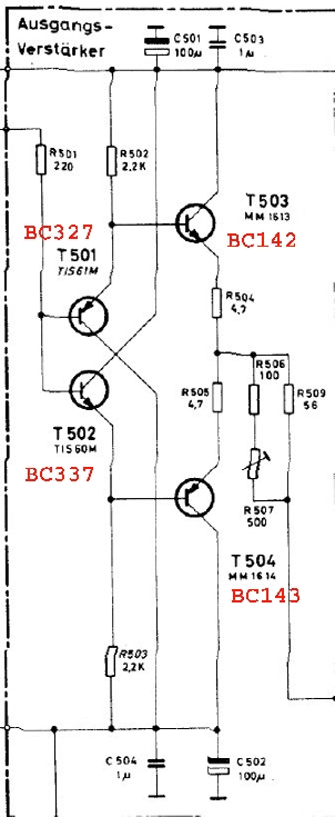

Hallo Forumlezers,
Hierbij het eindresultaat van de reparatie aan de generator type SRG389 van Nordmende.
Ik heb T501 vervangen door BC327 (zat een BC251 in. T502 heb ik vervangen door BC337 (zat 2N3704 in.
De eindtransistors T503 en T504 resp. BC142 en BC143 heb ik laten zitten. De generator vervormd niet meer (ook gemeten op harmonische).
Wat mij betreft is de reparatie klaar. Dit apparaat gaat gebruikt worden op reparatiedagen van de NVHR.
Loek
