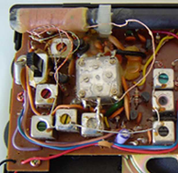

Bij het doorlopen van de MG hoor ik zo nu en dan een tik in luidspreker.
Bij FM is dit niet.
Vermoed dat het een probleem is met de afstemcondensator, zo'n plastic ding.
Zijn deze te reinigen / repareren?
Groeten, Armand

hallo Armand,
als hij tikt, is dan het ontvangst compleet weg?
het is een afstemcondensator met teflon isolatieschijfjes?
of een type met van die hard plastic plaatjes, die afbreken?
dan heb je sluiting....
groet,
Gert

Hallo Gert,
De ontvangst is niet weg, 's avonds zijn er veel zenders te horen.
De tik komt voor bij het snel afstemmen op de MG en vooral tussen 1200 en 1600 KHz, het linkerdeel van de schaal.
Denk dat het teflon isolatieschijfjes zijn.
FM geen problemen.
Groeten, Armand

heb je een foto van het afstemcondensatortje ?

, België, 08-03-2021, 13:11 (2038 dagen geleden) @ Goldline
Gewijzigd door Armand, 08-03-2021, 13:53
![[image]](images/uploaded/20210308120902604613de8c798.jpg)
6 aansluitlipjes bovenaan, 1 onderaan links en bevestiging met 2 schroefjes.
Groeten, Armand

Je kunt toch ondervinden of het de afstem c is door op moment van
draaien te luisteren of het
met draaien te maken heeft?
Is dat tikken stil als je er af blijft?
Is wel bekend dat dat folie kan gaan
kreukelen en zo storing geven.
Heeft met draaien te maken daarom schreef ik ook in mijn eerste bericht "Bij het doorlopen van de MG hoor ik zo nu en dan een tik in luidspreker"
Dat is waarschijnlijk het probleem maar enkel op een deel van de MG tussen 1200 en 1600 KHz.
Groeten, Armand

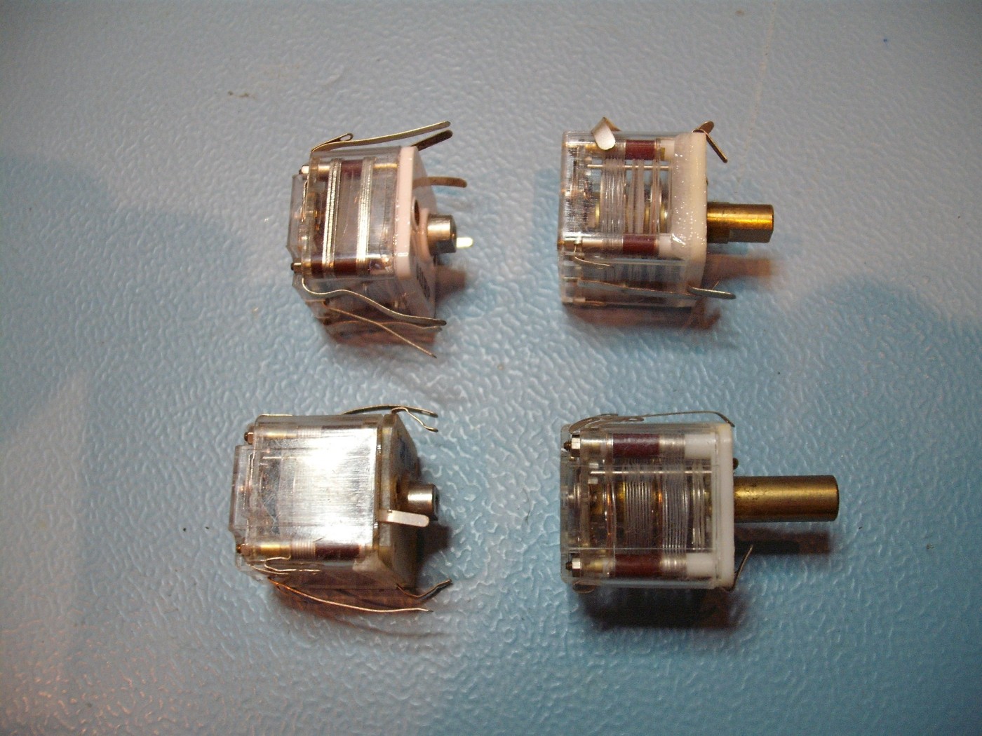

welke van de 4 heb je nodig ?
![[image]](images/uploaded/20210308165940604657fcb66f1.jpg)

, België, 08-03-2021, 19:42 (2038 dagen geleden) @ Goldline
Er is weinig plaats.Lijkt geen standaardmaat te zijn.
Wat zijn de afmetingen van het afstemcondensatortje links boven?
Groeten, Armand

Cees,
Waarschijnlijk ben je vergeten om op mijn vorige bericht te antwoorden.
Maar het is niet meer nodig.
Vond op ebay een nieuw passend afstemcondensatortje van hetzelfde merk/type Mitsumi.
Groeten, Armand

, Surhuizum., 08-03-2021, 11:55 (2038 dagen geleden) @ Armand
Heb precies het zelfde gehad met een Sony portable.Heb een beetje tunerspray
boor een gaatje bij de afregelpunten gespoten en het was over.
Denk dat het statische ontlading is van het gebruikte materiaal.
Het proberen waaard.

, België, 17-03-2021, 14:26 (2029 dagen geleden) @ Armand
Na het vervangen van het afstemcondensatortje door het juiste type speelt de radio weer zonder getik bij het afstemmen op de MG.
Een kleine bijregeling van de trimmers MG en FM was nodig.
Groeten, Armand
