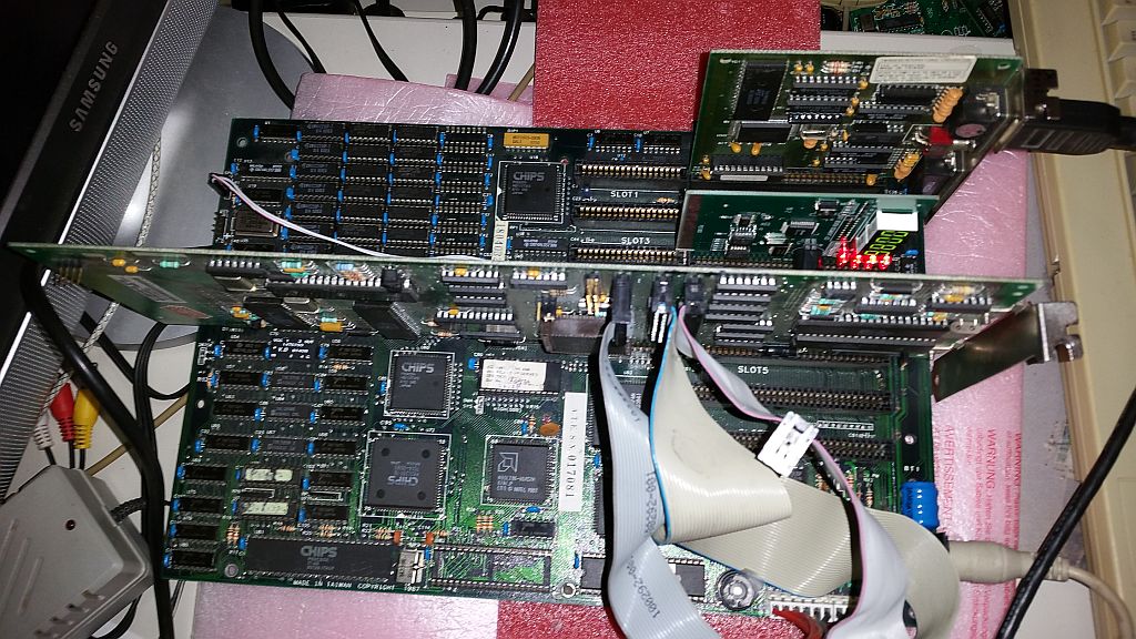

Goedemiddag,
Sinds een tijdje doet mijn Retro Game PC (486 DX2 66 Mhz) niets meer.
het probleem begon dat het toetsenbord af en toe niet meer reageerde. Even uit zetten en weer aan zetten loste dat probleem op.
tot een paar weken terug, toen deed die niets meer. (zelfs geen piepje met aanzetten)
Nu lijkt het erop dat er een probleem is met de keyboard controller.
ik heb de sporen al bekeken op schade van de lekkende accu (is er nu uit) maar dit lijkt goed te zijn.
ik zal van de week de chip eruit solderen en proberen nog wat na te meten, maar is erg lastig de sporen te volgen.
Zie bijgevoegde foto voor het MB en de chip. (MB-300E GREEN 9445) zit voor de ISA sloten
Heeft iemand toevallig nog z'n chip liggen ter overname? of eventueel een compleet Moederboard, al dan niet defect ?
Alvast bedankt.
Andere tips zijn natuurlijk ook welkom
Groetjes Rudi Korterink.

Die chip zou een 8048-achtige kunnen zijn, met onboard ROM. Die speelt zowel bij het interfacen met het toetsenbord als waarschijnlijk bij het opstarten een rol.
Ik zou de traces tussen gelekte accu en IC toch eens heel goed controleren. En metingen aan voedingslijnen en aan het IC doen. Met de pinout van de 8048 of 8049 in gedachten zou je wel eens een heel eind kunnen komen.

Ik zie 2 plekken met witte waas op/rond componenten.
Die moet je eerst schoonmaken op de juiste manier ( warm water met zachte zeep en langdurig borstelen, afspoelen en drogen en herhalen met IPA en weer drogen ).
Daarna alle sporen nameten.
De kans dat het goed gaat komen is mijns inzien 50/50
Je kunt misschien beter op zoek gaan naar een nieuw/vervangend mainboard zonder schade.
Wat in de 486 tijd ook veel is voorgekomen is lekke condensatoren. Niet bij elk merk maar ondertussen is dit mainboard ook al weer een jaar of 25 oud schat ik.

Die witte waas bij sommige componenten komt denk ik door de foto, in het echt zie ik dat er niet bij zitten. Rondom de accu inderdaad goed met IPA schoongemaakt.
De Elcos staan niet bol op het moederbord, dus lijken nog goed. Die tantaal condensatoren gaan dacht ik ook niet heel snel lekken.
Ja een ander moederbord is ook nog een optie, al worden die wel steeds lastiger te vinden tegenwoordig

Het eerste wat verdacht is bij deze borden zijn wel de doormetaliseringen bij
de batterij lekkage. Tweede puntje kunnen de gele tantaal condensatoren zijn.
Als ze over de voeding zitten dan komen ze je wel tegemoet met wat geweld.
Maar als ze op een resetlijn zitten dan houden ze het hele systeem dood...
Het advies om de voedingsspanningen te controleren staat natuurlijk wel voorop...
Ik heb hier zelf ook nog een 486DLC die soortgelijke problemen heeft.
Maar meestal zijn ze met zorg wel weer goed te krijgen.
Waar ik wel voor wil waarschuwen is dat dit multilayer printen zijn.
Wees voorzichtig met uitsolderen van componenten, het tin moet goed vloeien
anders trek je zo de doormetaliseringen uit je bord. En dan is het soms ook afgelopen...
Overigens een leuk bordje met PCI en vesa local bus gecombineerd. Dat zie je niet veel.
Groeten, Roland

Ik had al z'n vermoeden dat het multilayer was en je dus niet alle sporen ziet zitten.
En inderdaad een leuk bordje, vandaar dat ik hoop hem weer werkend te krijgen
We gaan ons best doen.
Ik zal anders ook voorzichtig de condensatoren uitsloderen en ze nameten. Ik heb nu in ieder geval genoeg stappen om mee verder te kunnen ![]()

![[image]](images/uploaded/202103101421426048d5f6a6c1c.jpg)

ik zie nu dat ik vergeten ben te melden dat ik inderdaad ook z'n kaartje heb en dat die met error 05 komt wat volgens het boekje de keyboard controller zou moeten zijn.
(zie foto hieronder)
Vandaar dat ik sterke vermoedens heb richting de keyboard controller, al kan het natuurlijk nog veel meer zijn.
![[image]](images/uploaded/20210310191126604919def0dab.jpg)
Groetjes Rudi.

Rudy, Kijk goed bezig.
Op dat kaartje boven ronde piezo piepertje zie je 2 pinnen zitten.
Daar kabeltje op zetten en naar Moederbord op de luidspreker uitgang zetten.
Dat piepertje gaat niet af als je niet aansluit.
Dan volgens de code lijst voor Award de keyboard controller fout,
1x lang 3x kort een piep geven.
Peuter met een scherp mes dat label van dat IC.
Kijken naar de werkelijke IC type code.
Geeft wat meer mogelijkheden met zoeken.
Ik denk dat het een geprogrammeerde micro is.
Je kunt nog simpel het IC even opnieuw door solderen.
Heb net gisteren een computer uit 1980 gerepareerd door een IC en een uitgaande
connector opnieuw door te solderen, 5 dagen bezig geweest met zoeken, en dit was
de oplossing.
Je kunt proberen om IC in 1x er uit te krijgen met desolderen, maar je moet
dan echt een goede desoldeer ervaring, sq desoldeer station hebben.
Let op te lang heet stoken en trekken aan IC 10 tegen 1 dat die busjes stuk gaan
en is bord def defect.
Anders alvast wat voorwerk gaan doen, heel scherp kniptangetje en pootjes IC
doorknippen, Laat zo lang mogelijk de pennen aan print zijde,
dan 1 voor 1 pennetjes er uit solderen.
Met Soldeer litze tin wegzuigen.
ALS je een goed print boordje hebt kun je ook uit boren.
Verzeker je van de juiste maat anders verniel je het busje.
Bedenk dat door multi layer, kan wel 5 lagen zijn, in midden busjes
de lijnen maar weinig houvast hebben.
Door tin vlak voor boren even te verwarmen is het nog redelijk zacht.
Meestal doe ik de volgorde, soldeerlitze zoveel mogelijk, dan boren.
Omdat met litze je al een kuiltje krijgt en dus goed in midden busje zit
om te boren.
Beste ervaring heb ik met type
Chemtronics 1.5m Desoldering Braid, Soder-Wicks
Vele andere werken slecht, laatst van ALI en die werken helemaal niet.

Zo te zien zit er geen label op. De kans is heel groot dat het een 8048-achtige is (legacy uit het AT tijdperk). Ik denk dat die in het AT-tijdperk alleen het toetsenbord en de A20 lijn van het geheugen bestuurde, maar hoe uitwisselbaar deze late variant is? De verleiding voor de fabrikant is groot om er nog wat extra functies in te stoppen als je er al zoveel ruimte op de print aan kwijt bent.

Ach ik zie het,
IC zit in een houder,, boffen.
Zou ik IC er uit halen, pennen reinigen en terug, zien of helpt,
Anders id. andere zoeken.

Ik ga vanmiddag nog even testen met hét kabeltje aangesloten op de speakeruitgang, dat wist ik niet.
Inderdaad helaas geen stikker op het IC, en helaas zit deze niet in een printvoetje maar gesoldeerd op het MB.
De pinnen al doorsolderen heb ik al gedaan.
Ik weet niet of het een 8084 achtige chip is. Als ik spanning meet komt dat volgens mij niet echt overeen. (Als het handig is kan ik alles wel meten en even een post doen.)

Moederbord 486 defect
door Maurice
, Dordrecht, 12-03-2021, 11:15 (1876 dagen geleden) @ Rudi_K
Geef eens foto van dat keybaord ic
door Rudi_K
, Joppe, 12-03-2021, 19:40 (1876 dagen geleden) @ Maurice
Hallo Maurice,
hierbij een Foto van het betreffende IC:
zie ook mijn vorige post van de spanningen op dit IC, lijken me vreemde waardes.
![[image]](images/uploaded/20210312184016604bb59021a68.jpg)
Groetjes Rudi.
door Maurice
, Dordrecht, 12-03-2021, 20:27 (1876 dagen geleden) @ Rudi_K
Gewijzigd door Maurice, 12-03-2021, 20:31
Ah gewoon een 40 pins.
Ik had op mijn 486 ook een defect IC door corrosie.
Een mijn reparatie opmerking er bij gepakt.
Zit ook een AWARD Bios op, en een 5 polige AT Din Keyboard stekker.
Origineel zat er een Keybord IC in
WINBOND
W83C42 , 436TB14271050
Na vervangen IC-Houder ivm corrosie ook IC moeten vervangen
Nu zit geplaatst een:
LT38C41, LANCE Corp.
Werkt wel maar moet steeds op F1 drukken ivm Keybord error
mei2014
Zou er een 40pin voet in solderen en wat Keyboard controllers proberen.
Heb ik dus ook gedaan, en met beetje behelpen werkt bij mij naar behoren.
Let op dat deze voor ouder type 486 is, ivm geen USB en/of PS2 systeem.
Bekijk op internet wat foto's en let op BIOS met AWARD.
Denk dat je dan al heel eind bent.
Datasheet W83C42hier te vinden.
EN hier hele lijst Keyboard controllers, kun je de verschillen beetje uit puzzelen.
DATA lijnen meet je niet zomaar even met een multimeter.
Kijk met een scoop, bv zeker pin 2 en 3 daar moet een clok op te zien zijn (Kristal)
![[image]](images/uploaded/20210312192055604bbf17b8bc7.jpg)
door Rudi_K
, Joppe, 13-03-2021, 09:53 (1875 dagen geleden) @ Maurice
Dankje Maurice,
Meten met een scoop kan ik helaas niet, heb er wel 1tje maar geen kennis hoe die te gebruiken
Maar nu weet ik waarnaar ik moet zoeken. Inderdaad een goede tip om een IC houder te solderen om ze makkelijk een ander IC te plaatsen om zo te testen.
Ik zal eens reageren op die post of hij het IC nog te koop heeft voor 50 cent
Nogmaals bedankt!
door Rudi_K
, Joppe, 14-03-2021, 22:01 (1874 dagen geleden) @ Maurice
Idd ik heb gereageerd op die post en hij gaat kijken of de controller nog beschikbaar is.
Of het gaat werken zien we dan wel, die paar euro heb ik er dan wel voor over.
Zal dit binnenkort gaan testen. Ik laat dan wel even via deze post weten of het MB wel of niet aan de praat krijg.
Kan wel een paar weken gaan duren
Groetjes Rudi.
door Rudi_K
, Joppe, 25-03-2021, 13:24 (1863 dagen geleden) @ Maurice
Hallo Maurice,
Nogmaals Dank je voor je tip.
De keyboard controller had hij nog en die overgenomen.
Vandaag mijn vrije dag goed besteed en deze ingebouwd en geheel tegen verwachting in werkt het goed. zelfs zonder op F1 te hoeven drukken
vorige week ook de scoop nog aangesloten, maar daar werd ik niet veel wijzer uit (zie foto)
ik krijg wel beeld, maar dan weet ik nog niet waar ik op moet letten haha.
Maargoed ooit zal ik dat ook wel leren.
![[image]](images/uploaded/20210325122431605c80ff82c93.jpg)
![[image]](images/uploaded/20210325122409605c80e9d3011.jpg)
Nogmaals bedankt.
Groetjes Rudi.
door Maurice
, Dordrecht, 25-03-2021, 18:19 (1863 dagen geleden) @ Rudi_K
Rudi,
Ah goed nieuws, mooi dat keyboard IC er nog was, je zat dus goed met je constatering.
Is toch handig zo'n bios check kaartje.
Scoop, je hebt ook niet de simpelste uitgezocht.
Hier de Gebruikshandleiding in Engels.
Begin eens met 3.4.2 Brief Checking procedure.
Kijken of die doet wat deze ook doen moet.
Dan Hoofdstuk 3.1 en 3.2
Auto set, daar moet je al een eind mee kunnen komen.
Maar gezegd is een scoop voor gevorderden.
Houd Marktplaats eens in de gaten om een heel simpel ding op de kop te tikken.
Als er maar wat beeld in zit kun je al een eind oefenen.
Soms heb je er al 1 voor 20 Euro of zo.
Ook op YouTube zijn uitleg filmpjes te vinden wat een scoop eigenlijk doet en hoe
te bedienen.
Onthoud dat jij in de basis alleen een signaal wil bekijken en niet zo zeer ingewikkelde dingen mee wilt gaan meten.
Bedoel even zien hoe signaal er uit ziet, of op een 5Vdc een dikke rimpel staat enz.
