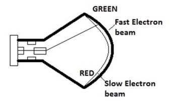

Ik verwacht inderdaad dat het om een beam penetration crt gaat, dus twee lagen phosphor. Met die zoekwoorden kom je nog best veel tegen, geloof ik.

Over 2 kleurenbuizen is wel het e.e.a. te vinden zoals je hebt ontdekt.

Die techniek van de beam penetration crt sluit naadloos aan op mijn vermoeden.
Ik kende hem niet maar het moet wel zo werken.

Ja dat klopt, en het werkt ook zoals ik al vermoedde.
Alleen ik ben het nog nooit in de praktijk tegen gekomen.

Ik zag ook dat het verschil voor dat fosfor vooral zit in de nalichttijd
tussen rood en groen. Met langzaam schrijven kon men de ene kleur doen
en snel schrijven de andere kleur. Wel erg apart hoor...
Daar moet je dan ook nog specifieke software bij hebben, anders kun je er nog niets mee.
