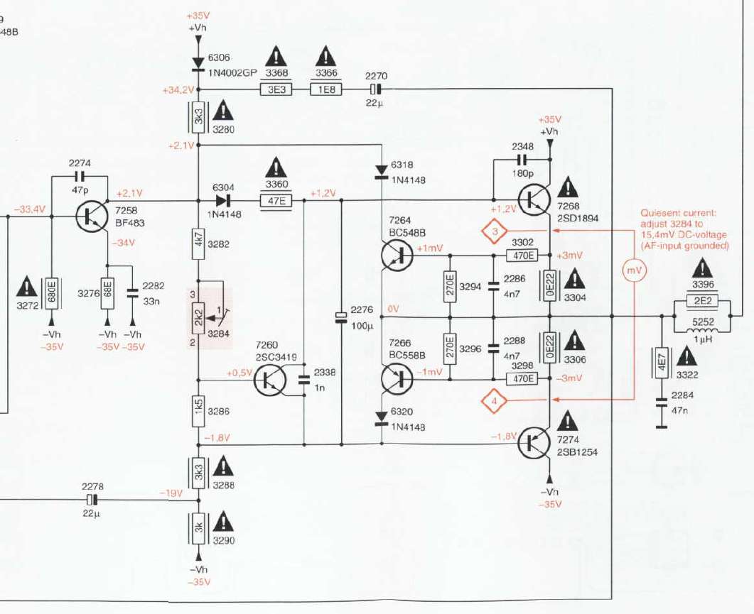

Nou had ik ook nog een goed spelende FA911 met daarin dezelfde transistoren en vrijwel vergelijkbare eindtrap (één kanaal getoond):

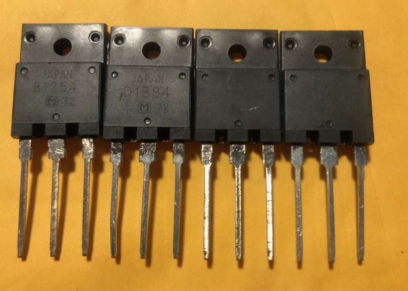

Natuurlijk zijn die dingen al jaren obsolete, maar ome Ali zou nog een paar nieuwe oude voorraad hebben, de foto zag er veelbelovend uit, die lijken sprekend op de originele die in de versterker zitten:
Dus voor een paar cent de gok gewaagd...:
En verloren, die zien er niet best uit. Matsushita logo met kromme pootjes en veel te glad qua uiterlijk, en veel te licht van gewicht.

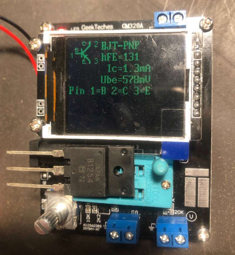

Een fake 2SB1254 getest met een eenvoudige componententester. Tenminste de pootjes zijn nog wel in dezelfde volgorde als bij het origineel.

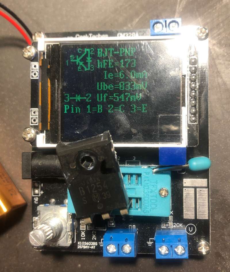

En een originele 2SB1254:

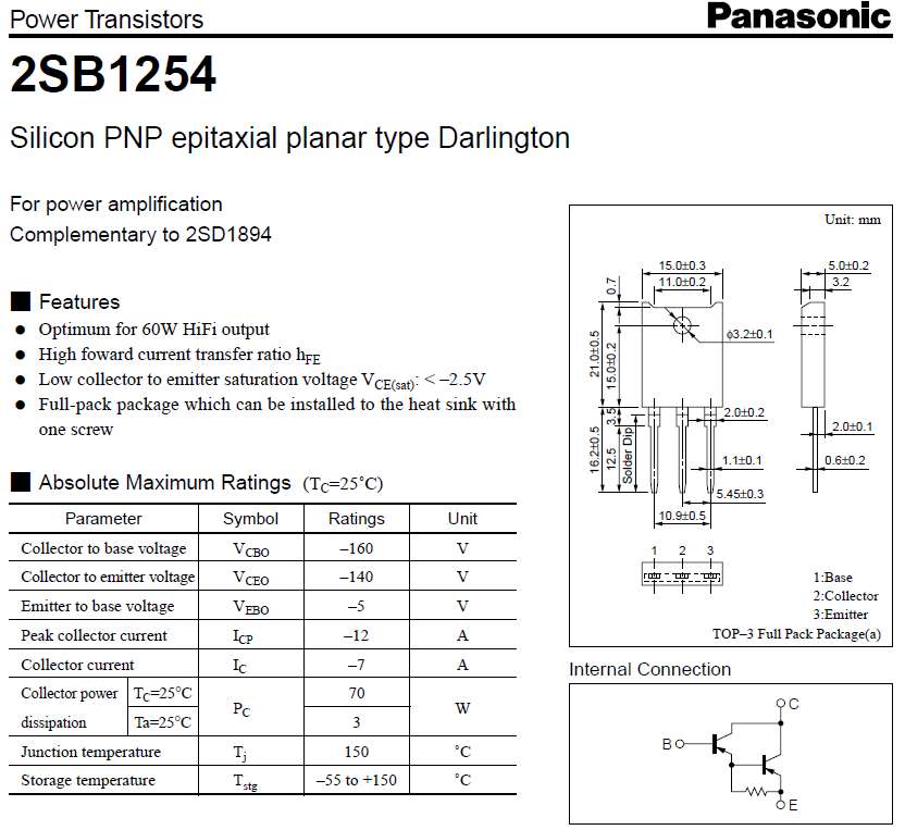

Als voorbeeld de specs van 2SB1254:
