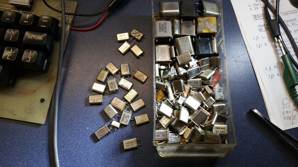

Zoek Kristalletje 9,12384 MHz.
Heb bakje vol X-Tals maar kom niet dichter bij als
9,8304 of 8,867 MHz
En dan werkt net niet lekker.
Zou misschien nog wat met delers kunnen verzinnen, maar dat komma werk...
9,8304 of 8,867 MHzEn dan werkt net niet lekker.

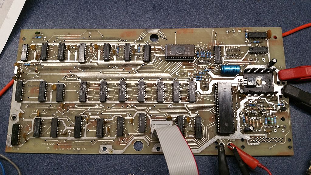

Ik heb ook ruim voldoende Terminals, maar dit was de uitdaging:
Volledig verknoeid video bordje.

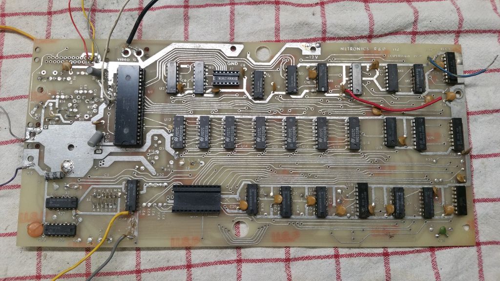

Na wat rommelen is het nu dit:
![[image]](images/uploaded/20210505215712609314b857fcb.jpg)

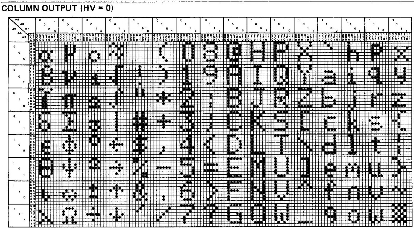

De Karakter Rom was OOK verdwenen, ga maar verzinnen.
Nu heb ik gevonden de Karakter set.

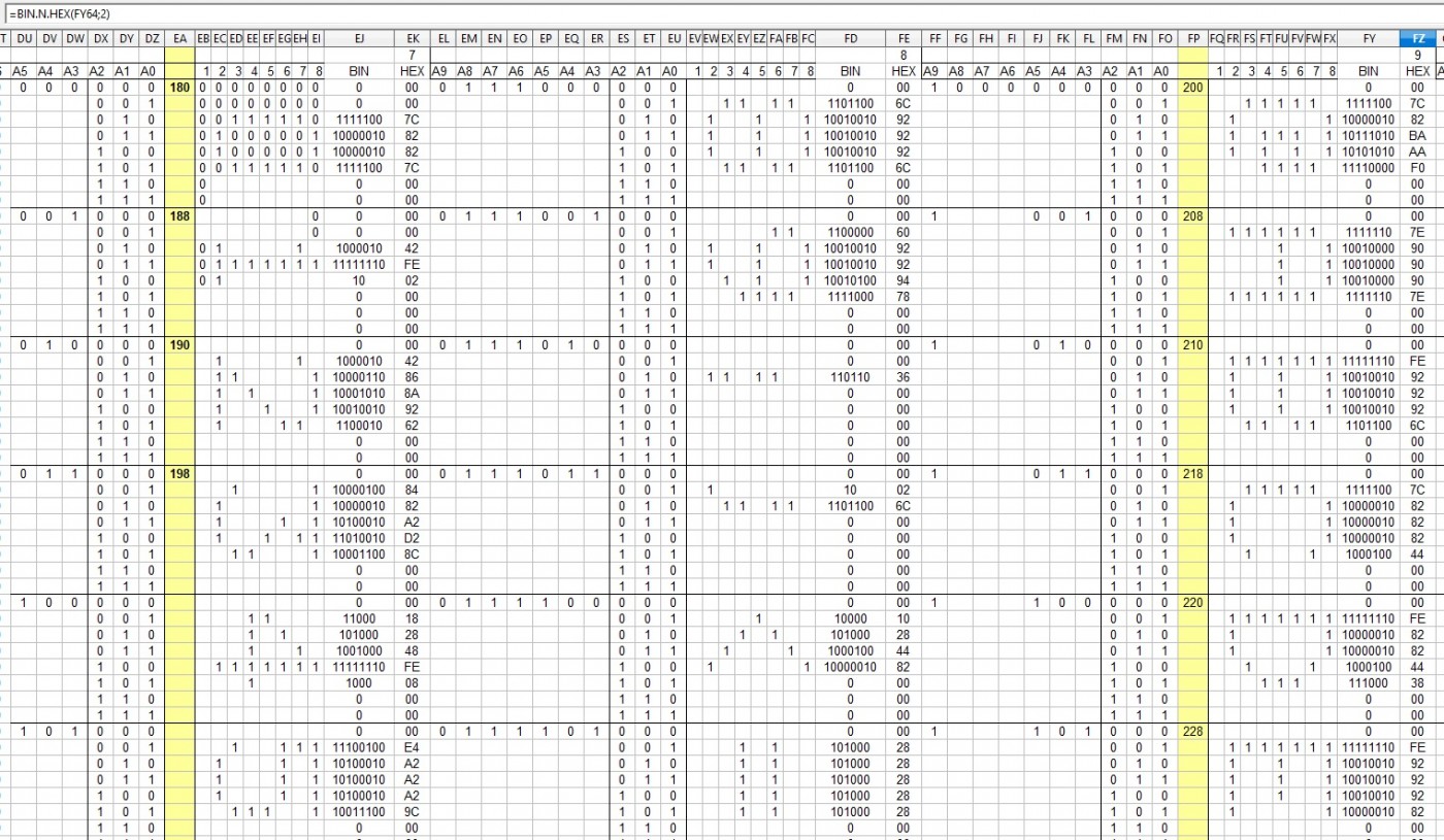

Een Eprom 2708 heb ik wel maar kan die niet programmeren wel de 2716.
Heb nu wat karakters geprogrammeerd en naar HEX omgezet, is een klusje
![[image]](images/uploaded/2021050522001960931573797ed.jpg)
Is even goed kijken maar dan zie je cijfers en wat letters in 8x8 matrix

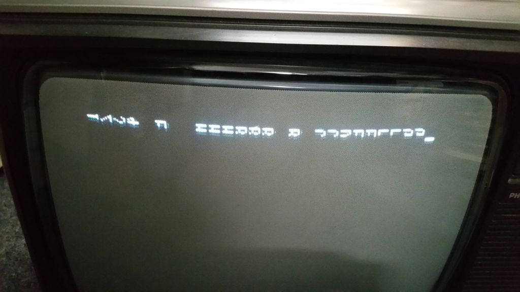

Nu met dat foute kristal is er wél al beeld.Hoewel instabiel, TV trekt het net niet.
Ook zijn enkele 1024x1 BIT geheugens defect, maar er is al beeld!
