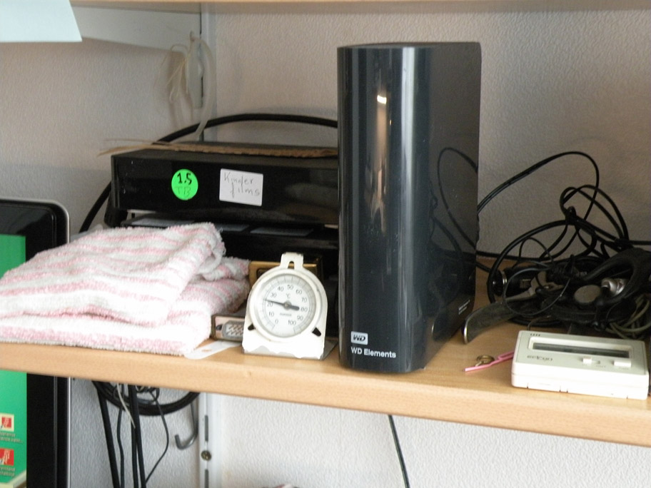

[image]hallo henk,
ik gebruik al meer dan twee jaar een WD 4T externe HD, WD Elements.
Model WDBWLG0040HBK-0B.
Elke zaterdag een back-up maken van mijn hele PC (met Acronis).
Een complete image. Ongeveer 2 TB.
Werkt zonder probleem,
Voordeel deze HD heeft een USB3 aansluiting.
Dus een USB3 kaart in mijn PC gezet.
Ik ben er erg tevreden over.
ruud exPA0ROJ
NB, gewijzigd 2 GB naar 2 TB.

Ruud,
Hartelijk dank voor je reactie die het vertrouwen wat ik van oudsher had in dit merk weer een beetje opschroeft.

Hallo Henk,graag gedaan.
In mijn PC zitten ook WD-drives en links van de WD 4T liggen twee andere WD externe HD's. 1,5 en 1 TB.
Die draaien al dagelijks zo'n jaar of 6 zonder problemen.
ruud

door Maurice ⌂ @, Dordrecht, 17-08-2021, 17:20 (1876 dagen geleden) @ Bapaktua
Zijn verschillende op de markt geweest die speciaal
Voor 24/7 gebruik zijn.
Dacht de rode.
Die heb ik toen ook in mijn backup systeem gezet.
2x 4T
