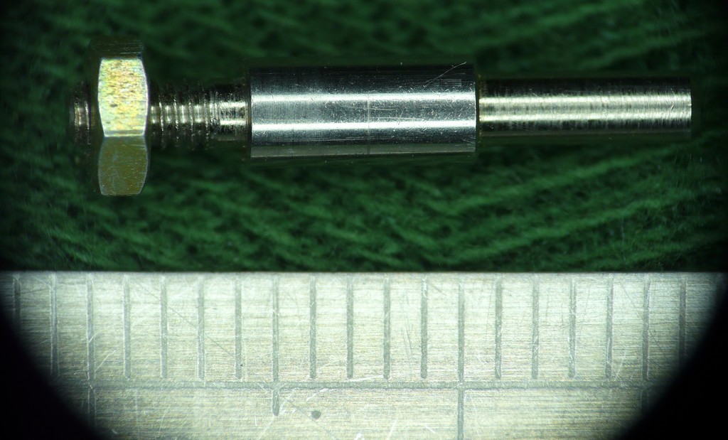

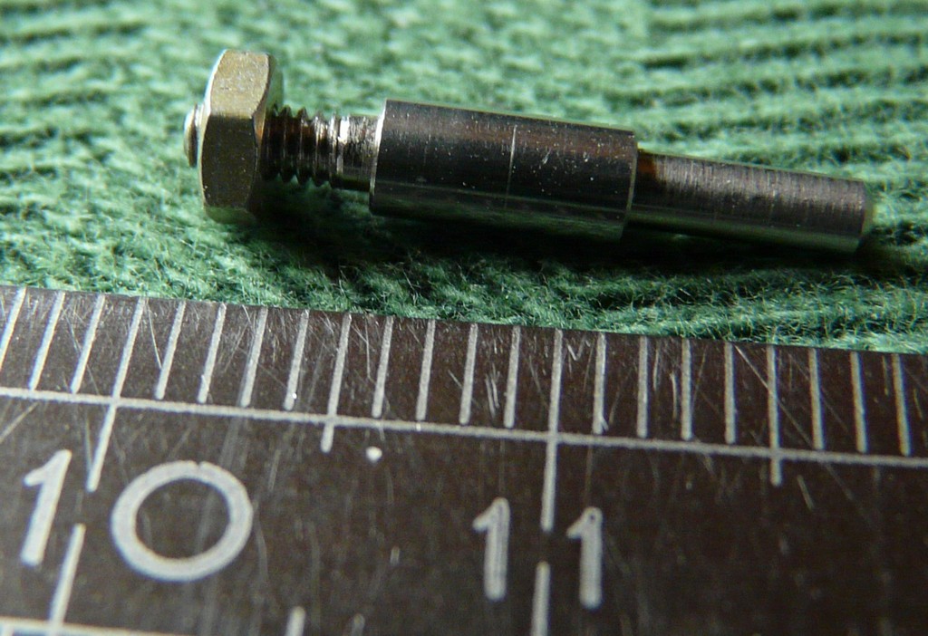

Hallo Allen, weet iemand of/waar het volgende onderdeeltje thuishoort in de B77?
Diameters zijn 2mm schroefdraad, 3 mm en 2mm.
Het moertje vond ik in de kast en het asje gelukkig later op de plaats van ontstoffen.
Robert

Een Revox heeft eigenlijk niet van die kleine onderdeeltjes maar aan de editschuif zit een pennetje met een moertje dat er voor zorgt dat de band tegen de kop komt zodat je de band met de hand "scherp" kan zetten of met de hand de band hoorbaar langs de koppen kan bewegen.
Mogelijk is dat pennetje eruit gevallen. Als je het niet kan vinden dan plaats ik hier wel een foto.

Dat is geweldig!
Met wat zoeken een afbeelding gevonden en dan was het duidelijk.
Zit nu terug op z'n plaats.
Met het handboek werd dan gelijk duidelijk waar het schuifje voor dient (en hoe het uitgeschakeld wordt).
Dank je wel!
