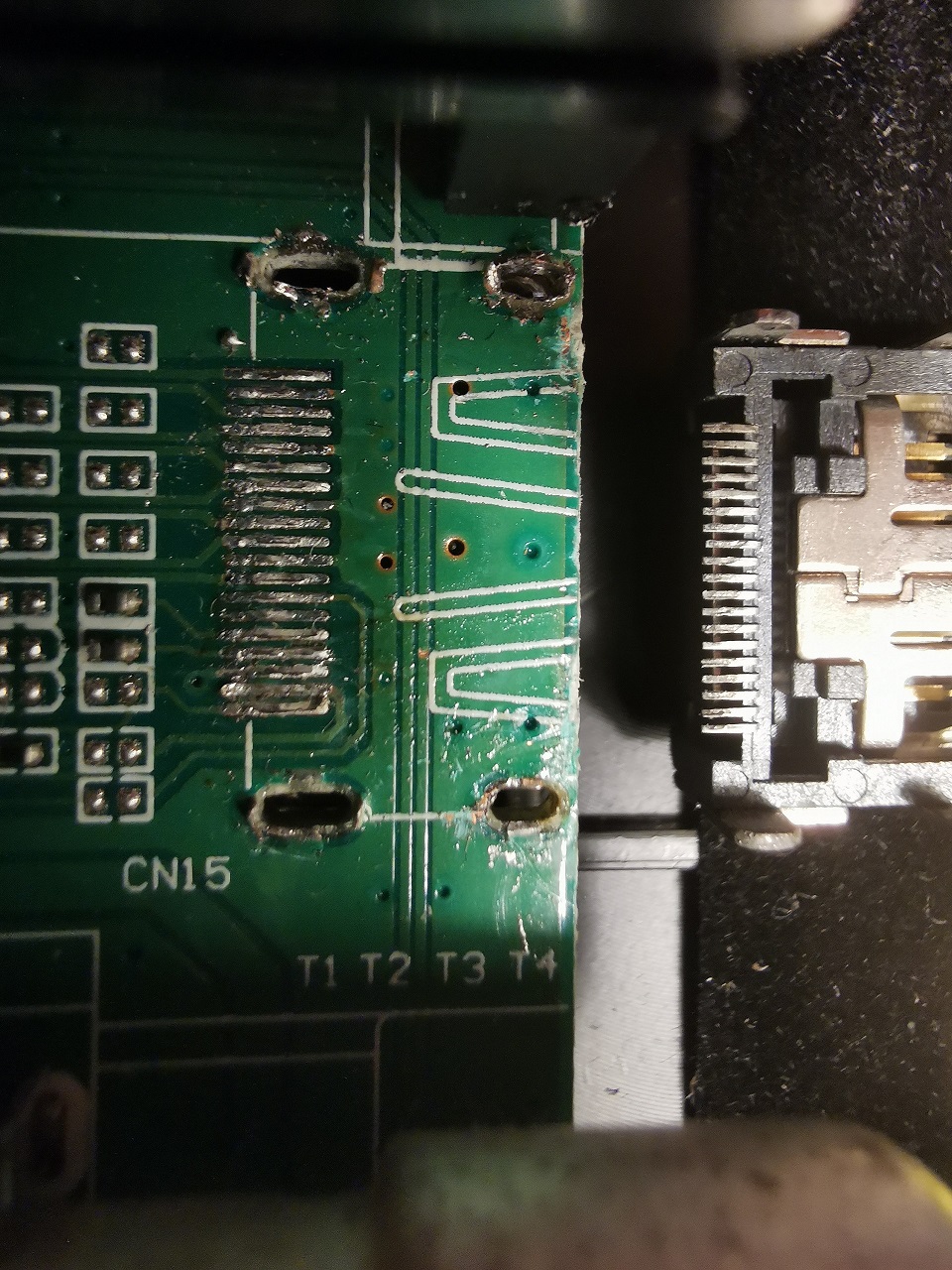

De hdmi connector is geheel los gekomen van board, de banen op het board lijken niet beschadigd maar ik heb geen idee hoe dat opnieuw gesoldeerd kan worden. Misschien is er iemand op het forum die hier ervaring mee heeft.

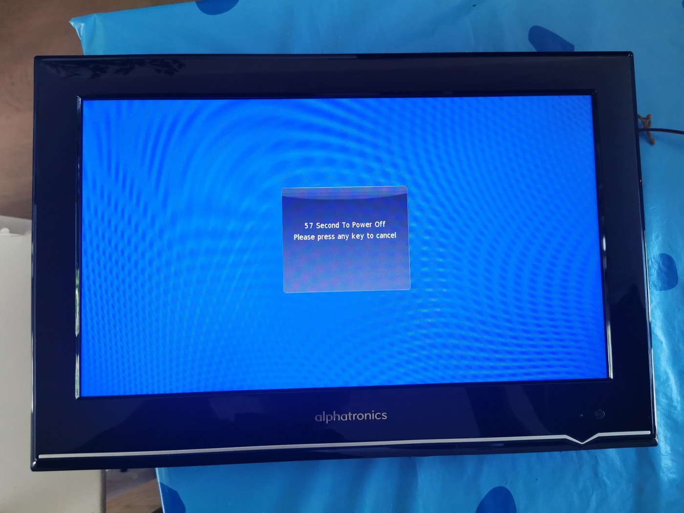

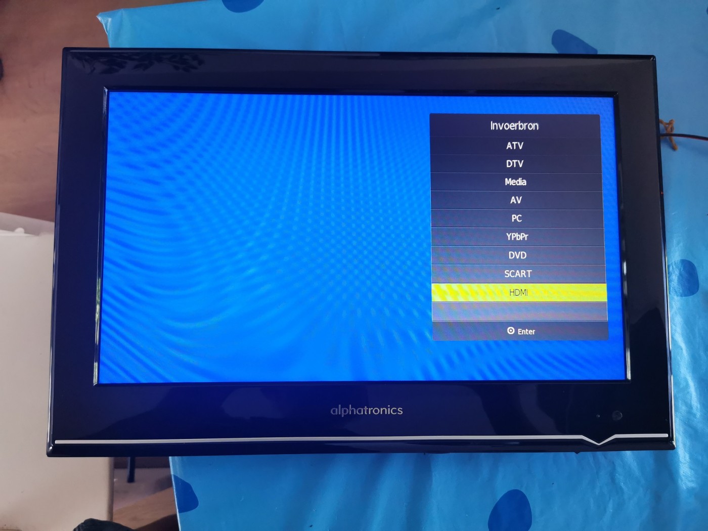

Het 2e probleem is dat de tv, ingesteld op hdmi, vrij snel na inschakelen zichzelf weer uitschakelt.
Bij een andee keuze , zoals dvd, scart schakelt de tv ook uit maar na veel langere tijd, kan niet precies de duur aangeven (30 minuten oid).

Veel TFT schermen gaan automatisch uit bij ontbreken van signaal.
HDMI zet je terug door te solderen.
Begin met desolderen, eilandjes vrij van Tin maken met Solder-Wick van Chemtronics
Dat is Litze draad wat als je dat met schone soldeerbout verhit het oude tin opzuigt.
Meestal voer ik eerst vers tin toe op eilandjes om goed schoon te krijgen.
Zie verder You_tube voor vele mogelijkheden aan truken en dergelijke.
Dan eerst die grote metalen massa GOED zien vast te zetten.
Gezien de staat van de print zal dat al twijfelachtig worden, maar proberen kan.
Dan met fijne soldeerpunt en uiteraard dun draadje tin opnieuw vertinnen.
Het kan.
Let op sluitingen.
Te veel tin en dus sluiting, Soldeer-Wick gebruiken en opnieuw.
Officiële methode is met soldeer pasta maar moet je maar net allemaal de middelen voor hebben.
En JA dit is HET voorbeeld van hedendaagse ROTZOOI wat men produceert.
Mag niets kosten, vervolgens de mens ramt er met geweld stekkers in en uit,
zie daar boel breekt af.
Heden is met heel veel stekkers en pluggen, behoedzaam, zuinig en met beleid.
Is allemaal fragiel prut spul.

door ffeilers @, Breda, 05-09-2021, 17:28 (1661 dagen geleden) @ Maurice
Dank voor de info Maurice.
Ik zal eerst eens testen of met het toevoegen van een signaal via scart de tv zichzelf niet uitschakelt. Als dat zo is dan ga "ik" misschien proberen de hdmi port opnieuw te solderen.

door Maarten Bakker ⌂ @, Haarlem/Delft, 05-09-2021, 19:09 (1661 dagen geleden) @ Maurice
Wat goed helpt tegen het trekken van tinbruggen, is gelflux. Ruim erop spuiten en dan normaal solderen. Het soldeer vloeit dan veel makkelijker en trekt minder snel bruggen.
Pasta is niet nodig voor handmatig solderen.
Wel kan het helpen om dunne tin (0,5mm of 0,7mm) te gebruiken.
