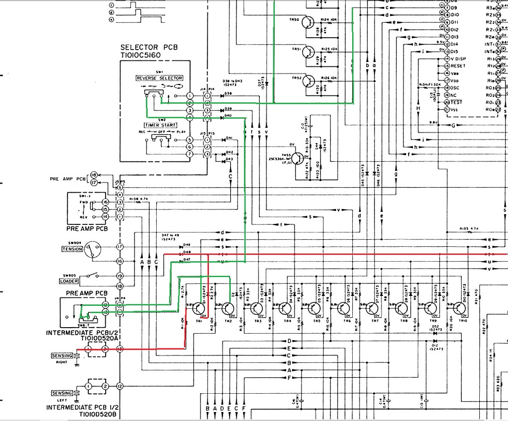

Lijntjes volgen.
Wanneer kan de transistor schakelen?
Als Emitter spanning heeft en collector de stroom kan afvoeren.
Kijk dus of TR1 schakelt, cq de voorwaarde heeft om te schakelen.
Volg de lijntjes om te zien hoe die emitter spanning krijgt via de diverse schakelaars.
Zo ook de collector
Zo ook de BASIS en via de basis weerstand de voeding krijgt via de lijn C.
Is die spanning er zou VCC moeten zijn.
![[image]](images/uploaded/20210907083707613724b35dd9b.jpg)
Akai GX-77 omschakel probleem.
door Maurice
, Dordrecht, 07-09-2021, 11:11 (1853 dagen geleden) @ Maurice
TR1 maakt R11(pin 27) hoog.
Deze voeding komt van D11 (pin 9)
Tenzij "Loader" bv al in staat.
Deze spanning van D10(Pin 8)verbind door via D48.
Immers als Door "Loader" R11 al hoog
is zal deze niet meer reageren op Sensing Right.
In deze schakeling goed bekijken hoe de stroom richtingen lopen
door de blokkades van diverse diodes.
R10 (pin 26) en R11 (Pin 27) zijn standaard laag.
Tot een signaal actief wordt en zo deze hoog maakt.
Voorwaardes voor hoog wordt gegeven door de
D-uitgangen in serie met nodige schakel logica.

Even inhaken op je bericht , bij TR 1 of TR2 meet ik op de basis 10 volt
maar hou ik de sensing punt even aan massa dan gaat naar 0 volt maar verandert
aan de E en de C niets. Zou dan denken dat de tr's defect zijn maar ook door
nieuwe plaatsen blijft het zelfde.

Als je de basis van TR1 aan massa legt, dan moet de emittor echt tot bijna nul (0,6V) zakken. Uitsolderen en doormeten levert meestal niets of veel werk en beschadigde printen op, meten leidt je wel naar het defecte onderdeel.
Als de emitter van Tr1 dus niet zakt, en de basis (daar moet je meten!) wel, dan hebben we iets denk ik.. De pennetjes volgorde bij Japanse torren is vaak niet EBC, dus wel even opletten.
Heb een Vergissing gemaakt in omschrijving.
Op de basis van tr1 en tr2 staat 10 volt
en als ik de sensingpunt naar massa doe dan blijft op de basis 10 volt
en emitters en collectors spanning blijven gelijk en geen reactie
en zou met deze handeling de rec. om moeten schakelen naar rev. of play.

"en als ik de sensingpunt naar massa doe dan blijft op de basis 10 volt"
Dan nog als Emitter geen spanning heeft gaat Collector niet schakelen.
Verder
Heb de boel even opgeschoond:
EDIT: Ik zie dat 2k7 ipv 4k7, nu ja sommetje blijft zelfde, opnieuw uitrekenen.
