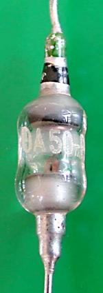

Volgens de Pro-Electron codering is het zelfs een buis :-)
Veel mensen schrijven OA50, maar eigenlijk is het 0A50 (geen letter O maar cijfer 0 aan het begin). 0 betekent geen gloeidraad, A betekent diode, 50 is een volgnummer.

Kijk! Dit is informatie waar we wat aan hebben. :) Hier is meer op te vinden.
Tekst die op RM.org hierover staat:
In Electron, the Dutch VERON magazine, issue oct.1951, I found a small article about new Philips crystal-diodes, similair to some well known American types.
The Sylvania types have somewhat higher maxima.
OA50(1N34A), OA51(1N54A), OA52(1N57A), OA53(1N58A).
The OA50 type is usable at frequencies up to about 60 MHz.
These diodes are marked with two colored bands to indicate the type; e.g. green and black = OA50, green and brown = OA51.
