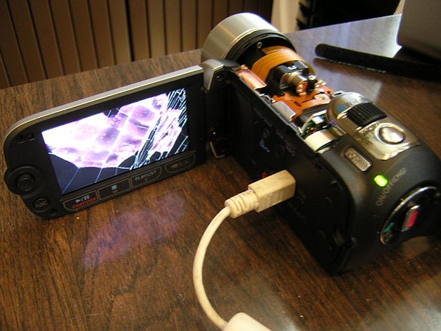

Vorige week mijn cam aan diggelen.
Startte niet meer op, klepje lens verschoten waardoor schakelaartje niet meer in kwam en door dermate aan diggelen LCD de cam weigerde op te starten.
Handig dan de 8G aan INtern geheugen en de 4G kaart natuurlijk leeg nog, alles op intern geheugen, tja.
Open die cam , plug LCD los, even blind bedenken hoe te drukken op de knoppen en plop download sync-scherm op de pC.
Toch mijn films er af.
Tip;
Bedacht me later dat via audio/video kabel op de TV ik gewoon het beeld van LCd zie dus had makkelijker gegaan.
