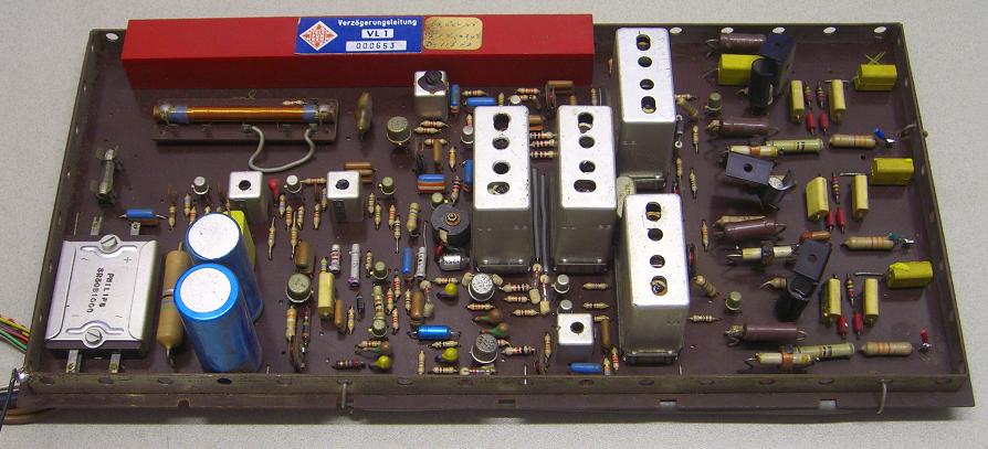

Aan de andere kant, voor 0,52W heb je niet van die koelblokjes nodig.
Je ziet ze hier op een rij met die zwarte koelblokjes eromheen.
Hoe kom ik er nou achter of ze wel of niet kunnen...
Ik zal het eens narekenen :-)
