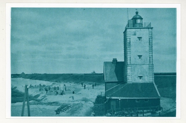

Ik heb hier een Brother printer de DCP-560CN waarvan de gele cartridge leeg is.
Het punt is dat ik alleen Zwart wil printen, dus doet hij dat niet en moet ik eerst de gele cartridge vervangen.
Op internet stond een link hoe men dat kon omzeilen door het afplakken van een stukje in het midden van de cartridge.
Nu ik dat gedaan heb werkt de printer wel weer, maar hij print niet zwart maar een vreemde groenige kleur.
Dus heb ik de cartridge blauw en mangenta ook afgeplakt, maar dat heeft niets geholpen hij Blijft de vreemde groenige kleur printen.

door hdegreeuw @, Andijk, 18-10-2021, 22:06 (1814 dagen geleden) @ Bapaktua
Met kopiëren geeft hij ook een zelfde groene afdruk.
Maar als ik een brief af ga drukken is het netje in het zwart.

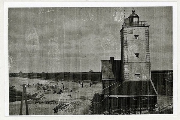

door hdegreeuw @, Andijk, 19-10-2021, 22:07 (1813 dagen geleden) @ hdegreeuw
Ik denk dat ik er uit ben, als ik in grijs tinten wil afdrukken moet ik de printer op gewoon papier zetten en niet op foto papier.
Alleen worden de foto's dan niet mooi, aangezien hij veel sneller gaat, wat te zien is aan de vele verticale strepen
Hij kan dus gewoon alles printen zonder kleur, als ik hem maar instel op gewoon papier.
Bij deze foto heb ik hem dus ingesteld op gewoon papier met een maat van 10 x 15 cm de maat van de foto en foto papier 10 x 15 cm in de printer stop.
