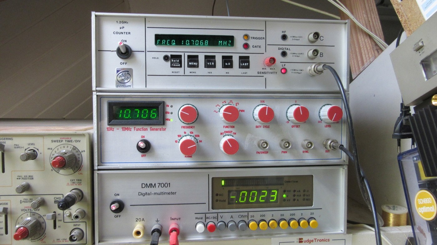

Het heeft even geduurd, maar alles werkt weer zoals het behoort.
Ik had eerst de listing van het artikel gescand, en op A3 afgedrukt, dat leest een stuk prettiger.
Daarna de eprom uitgelezen en grotendeels vergeleken, het zijn nogal wat een regeltjes!
Ik zag zo geen verschillen, en toen op een 2764A gezet.
Na vele pogingen met de nodige foutmeldingen uiteindelijk gelukt, maar de teller weigerde te werken.
De originele eprom weer geplaatst, en het werkte weer.
Na nog een paar pogingen deed de teller ook met de originele eprom niets meer, nogmaals uitgelezen en hoe is dit mogelijk, ook hierin zat een fout.
Bij gebrek aan eprom's van dit type maar gewist en opnieuw gebrand.
De leesfouten bleek uiteindelijk in de programmer te zitten zie het andere item van mij.

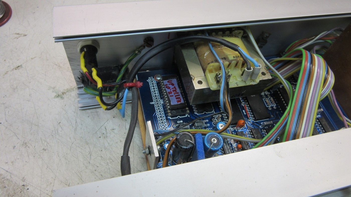

Bang dat er toch ergens iets beschadigd was het apparaat gedemonteerd, het ic geplaatst en ja hoor weer werken!
De oorzaak zat bij een montageschroef vlak bij de eprom die blijkbaar contact gemaakt had .
Na montage van een isolatieringetje was het probleem verholpen.
