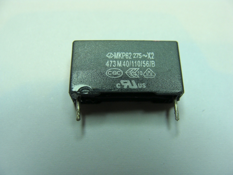

De eerste condensator heeft als opschrift 473M 40/110/56/B
Deze meet op mijn Chinees metertje 34,69nF
Hoeveel zou deze moeten zijn?

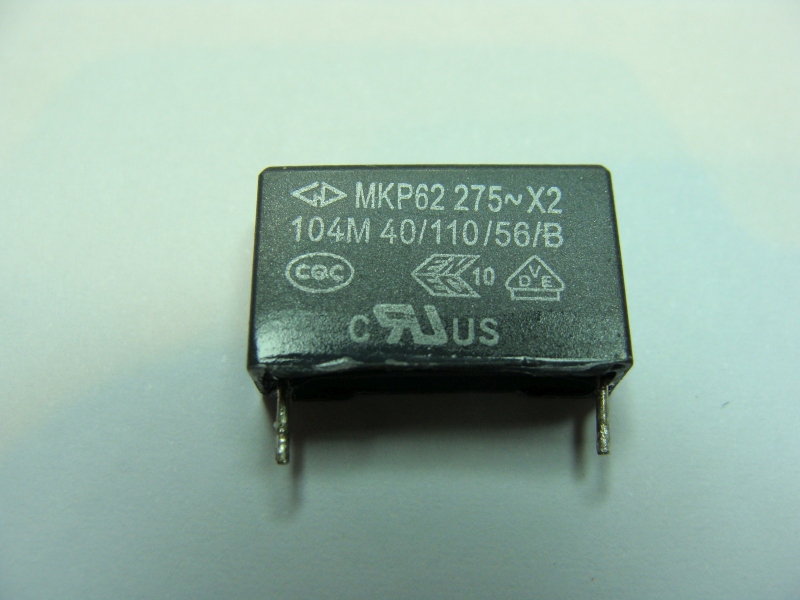

De tweede condensator heeft als opschrift 104M 40/110/56/B
Deze meet 65,05nF
