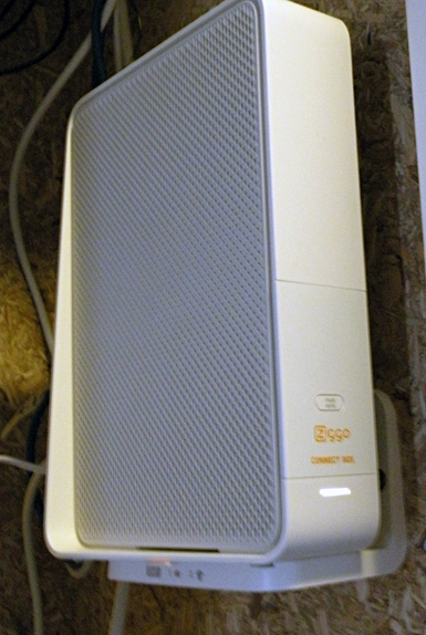

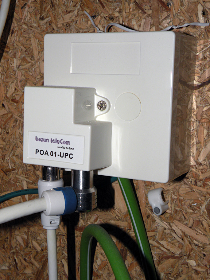

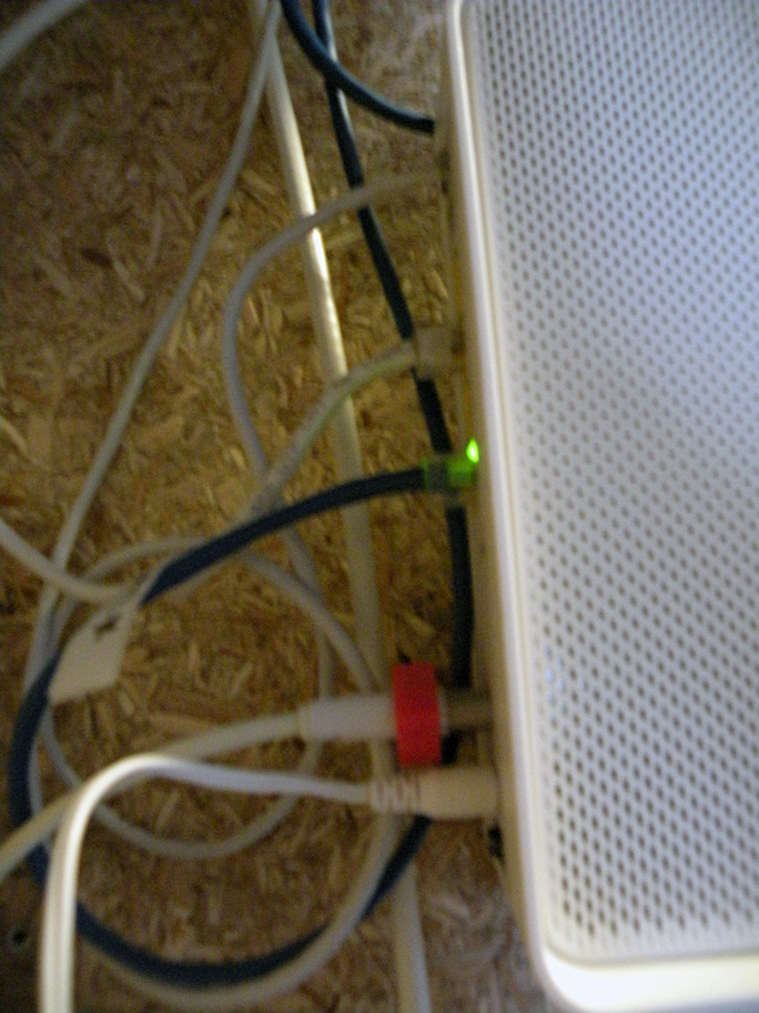

Oók ik heb al een langere periode zo'n nieuwe "alles in 1" box.
WiFi, Router en telefoon plus 4 UTP kabel aansluitingen. Werkt prima. Ik had alweer enige tijd geleden problemen met de TV ontvangst, aangemeld, medewerker kon toen de verbinding box naar TV testen. Resultaat dat de aansluiting aan mijn Huiskamer Kabel WC-doos vervangen werd en de aansluiting vanaf de groene kabel naar de Router werd vervangen..
Gratis dus.

Tja, daar in de meterkast lijkt me geen optimale plek voor het wifi bereik.
Vervangen van de aansluiting in de huiskamer zouden ze hier ook wel mogen doen. Analoog radio-signaal wordt niet meer geleverd, dus het aansluitpunt wat daar nu nog het signaal in 'radio' en 'tv' hangt te splitsen doet dat eigenlijk - met onnodig verlies - voor spek en bonen.
Dat verlies wordt gecompenseerd met zo'n Tratec opsteekversterker/splitter die (laat Gerard het maar niet horen) 24/7 energie verbruikt.
