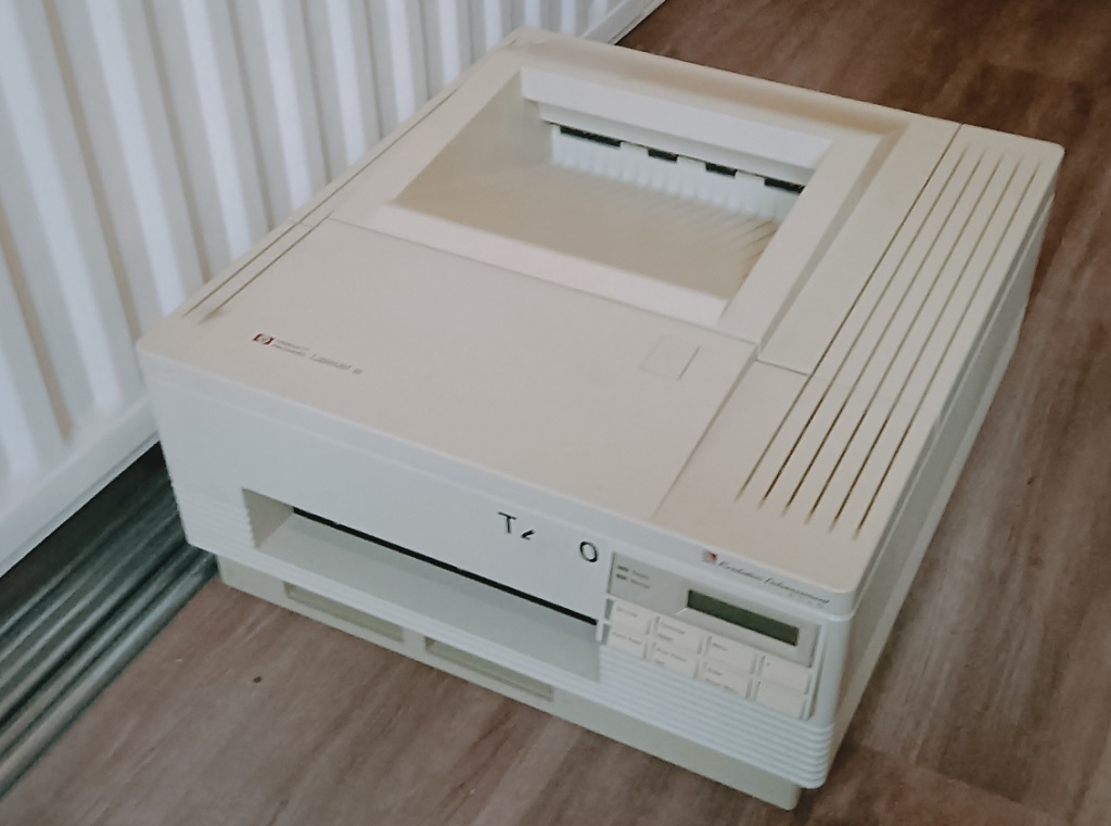

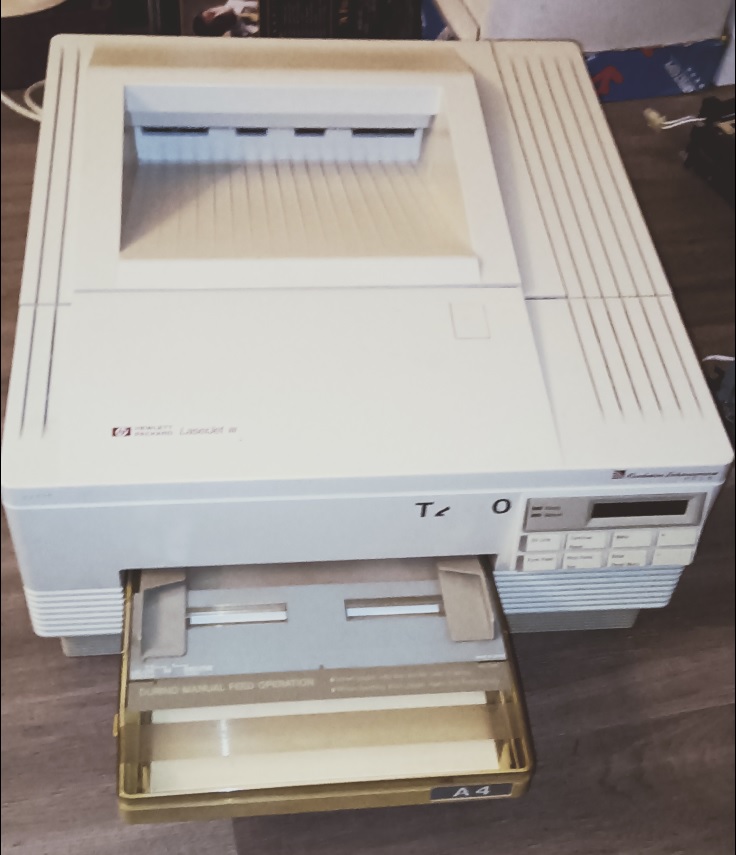

Onlangs Bood Maarten een HP-III laserprinter aan.
Daar ik een HP-II heb en veel basis mogelijk gelijk is
en ik lang geleden ook een HP-IIID (Dubbelijzige versie) gehad heb.
En de computer hobby niet kan zonder ook rand apparatuur.
De HP III bij Maarten opgehaald.
HP III is binnen.

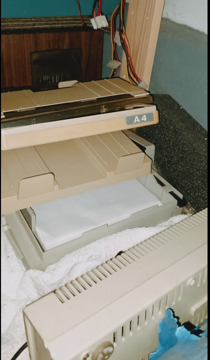

Helaas ontbrak de papier bak.
Ik gooi niets weg:-D dus de bak gevonden, was even zoeken.

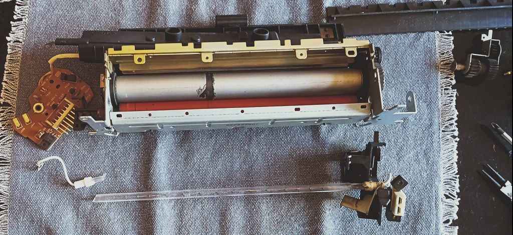

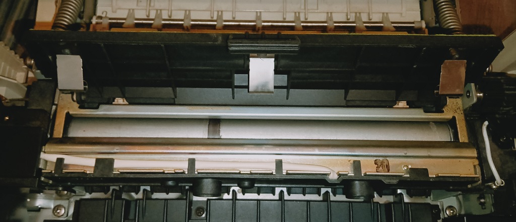

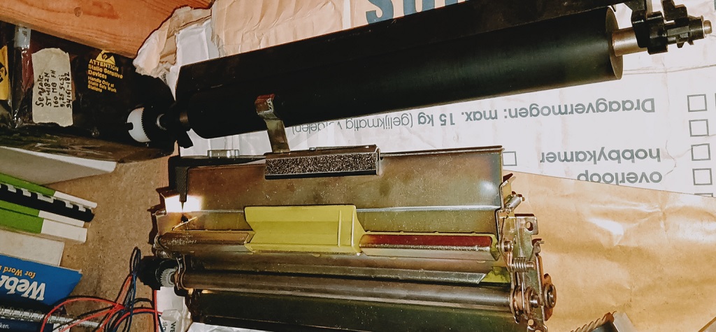

Bij verder onderzoek bleek de FUSER Rol zwaar beschadigd.
Ook ontbrak de stoffer die horizontaal boven de Fuser hoort te zitten.

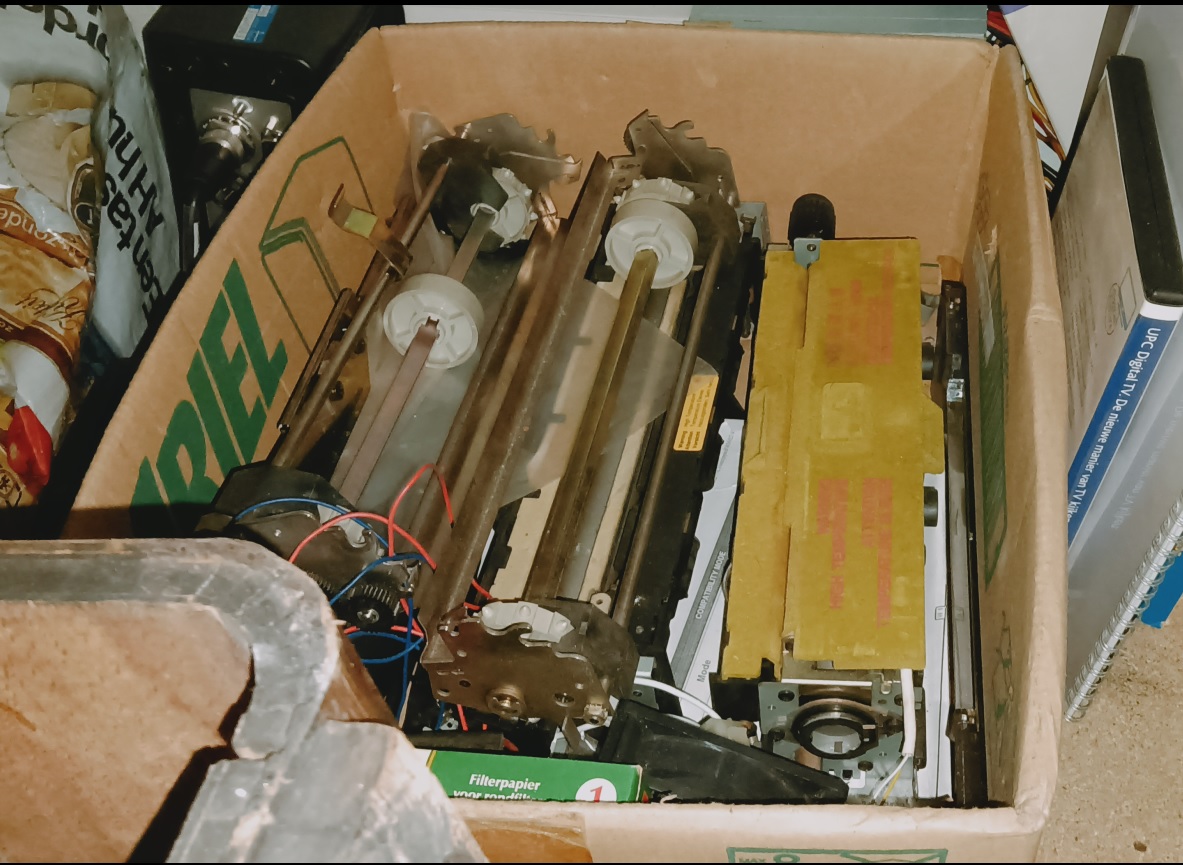

Opzoek naar de diverse Fuser modules. Ook die gevonden.
En nog wat ijzerwerk van de HP-III, Wonderlijk de HP-IIID is gesloopt
medio ergens 1997.

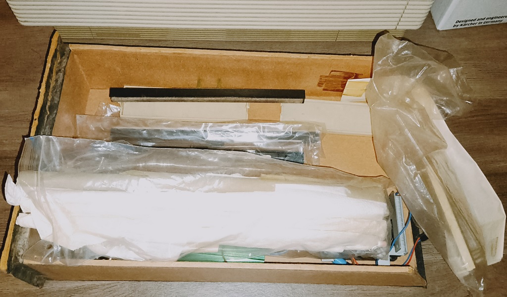

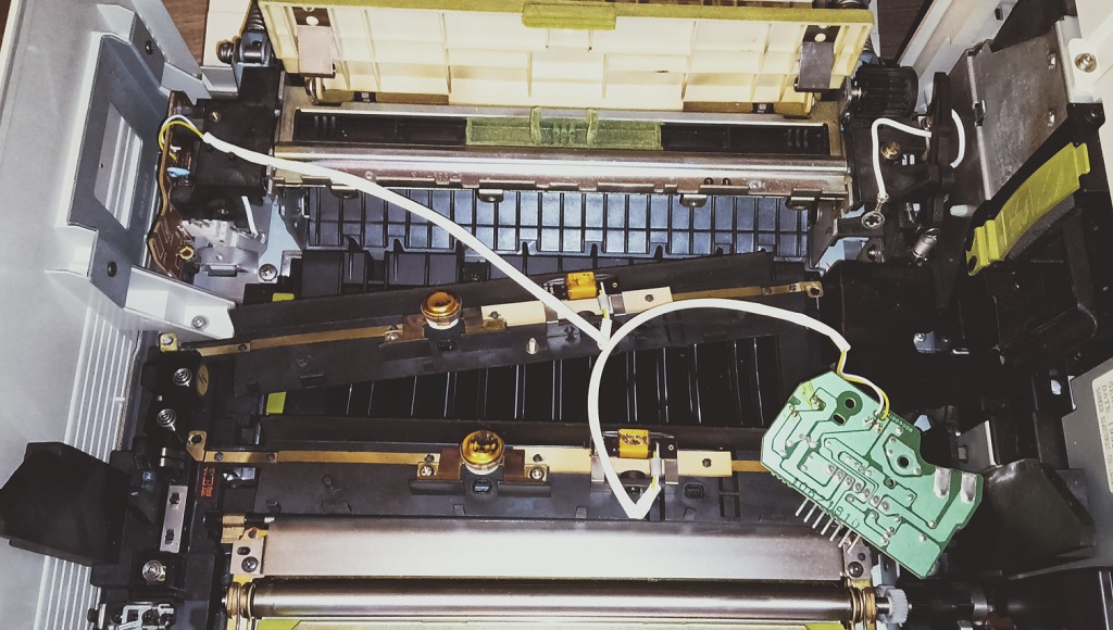

Helaas Ontbrak al de Fuser-Lamp van de reserve Fuse-Unit.
Zie foto van de doos met fuse unit en je ziet geen lamp, je kijkt zo de buis in.

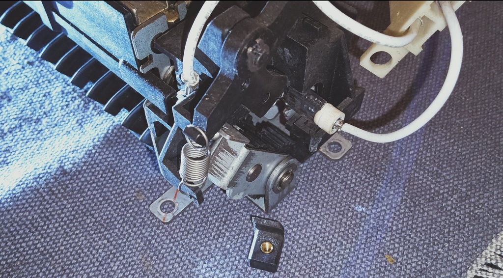

Bij demontage van de Defecte FuseModule bleek van die reeds al de lamp
gesneuveld.
Damnn dat is echt balen.
De Fuse lamp van de HP-II is net weer even anders betreft aansluitingen.
Een ware Domper.
Maar niet getreurd daar zijn oplossingen voor, Op zoek naar de doos
Fuse Lampen uit de diverse printers en Kopieer machines ooit gehad.
Helaas alle te lang zo niet veel te lang en geen draden vast gemonteerd
maar deze werden geklemd.

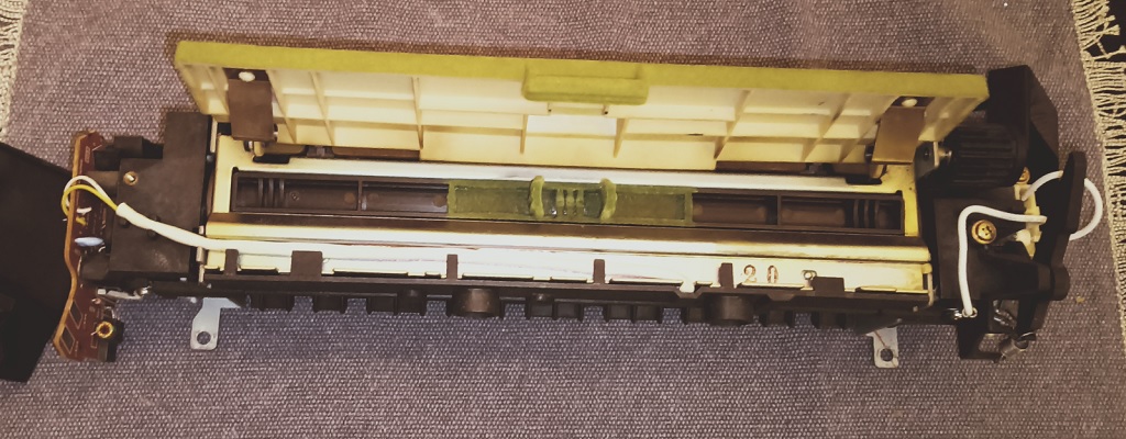

Dan een meest passende en draden er aan gesoldeerd, hopen dat beetje werkt.
De lamp is 500W ipv 750W maar goed, Hoeft ook geen 100den prints achter elkaar meer te maken.
Hoop geknutsel om de fuse unit weer compleet te krijgen.
Daar de stoffer ook gevonden is is de set weer compleet voor montage

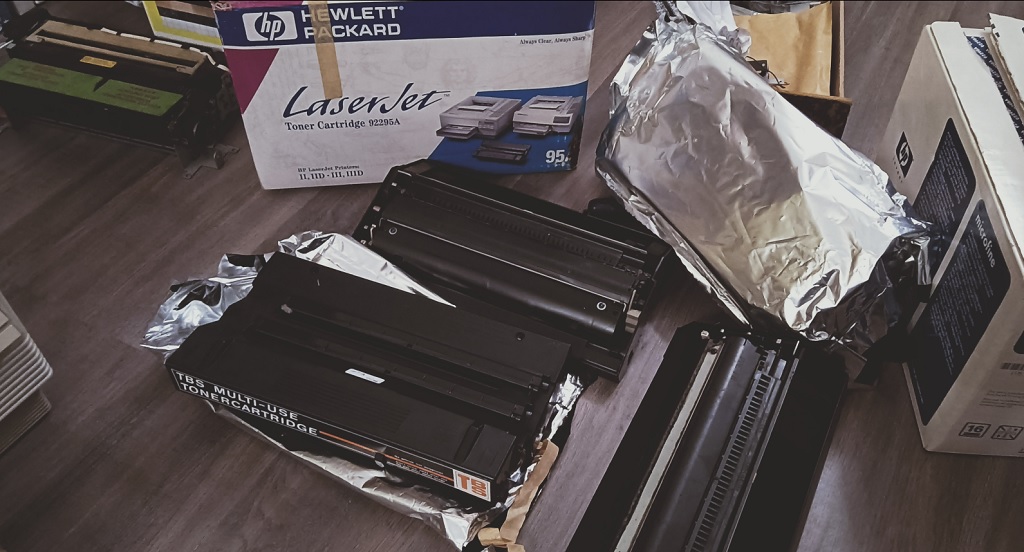

Ook de TONER Bak ontbrak dus opzoek naar de Toners.
Veel 2e handse rommel en zo waar ook nog hagel nieuwe.
Maar eerst met die oude testen.

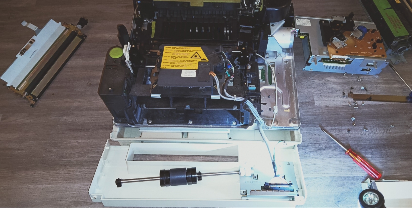

Helaas ERROR 50 SERVICE Code.
Was dat ook al weer, de manual en boeken HP-III liggen nog ergens in een doos.
Internet op-> FUSE Fout.
Ach vergeten te controleren, die Thermische zekering, die ligt er uit.
Gelukkig de andere meet nog goed.
En we zien ook direct de reden waarom maar al te vaal die Fuse rollen
beschadigden, de troep op de Thermische zekering en de temp. sensor.
Het kwam allemaal weer terug, ik heb diverse HP-II en HP-III's gehad destijds.
en nodige aan gerommeld en vervangen destijds.
Vervangen die zekering.EN Reinigen!
Zou die het nu doen?

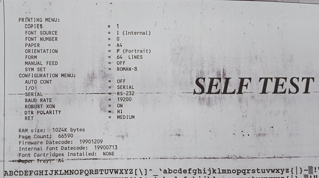

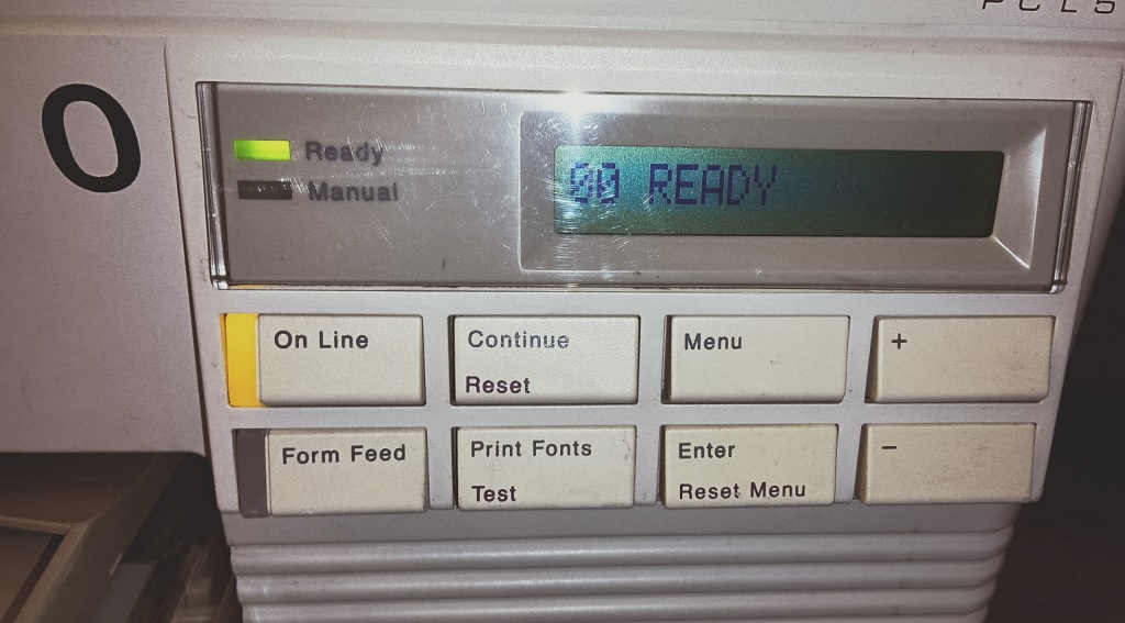

Yes -> READY.
Test print, Nee natuurlijk niet, die verdomde Oppak Rol is zo glad geworden.
Is een service vriendelijke printer en nadat weer even graven in geheugen hoe de
boel te demonteren de gehele rol er uit gepakt.
Overigens moet ik die rol ook nog ergens hebben.
Maar goed, reinigen opruwen enz.
Opnieuw proberen.

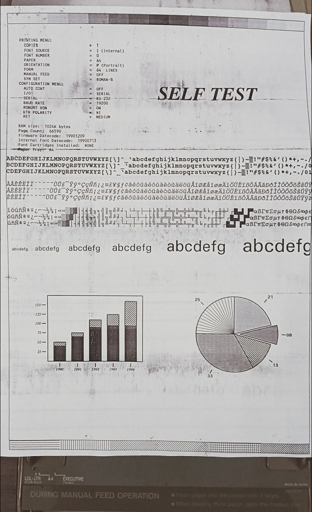

Kijk eens aan, PRINT !:-D :-D :-D
Vind nog niet eens slecht.
Is nog beetje oppoetsen.

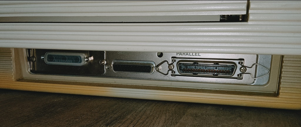

Op zoek naar de FONT Cardridges, moet er 1 of 2 hebben.
Ook nog een Netwerk kaar moet ergens in een doos liggen.
Kan er een netwerk printer van gemaakt worden.
Meest Links zit nu een of ander module daarna serieel en rechts de parallel
Geheel links komt dan straks de Netwerk module.
