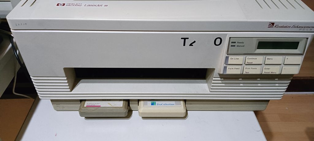

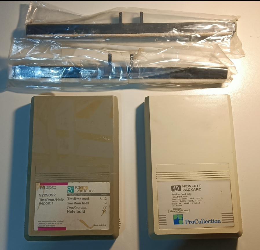

Op zoek naar de FONT Cardridges, moet er 1 of 2 hebben.
Ook nog een Netwerk kaar moet ergens in een doos liggen.
Kan er een netwerk printer van gemaakt worden.
Meest Links zit nu een of ander module daarna serieel en rechts de parallel
Geheel links komt dan straks de Netwerk module.
Great Succes.
Alle voor zo meteen goed uit einde en mooie start voor 2022.

Waar die FontCardridge is?
Typisch je komt geregeld tegen en als je dan nodig hebt.....
Heb ergens gestopt maar waar.
Is niet echt nodig, maar niet voor niets al die jaren laten rond slingeren.

Na paar dagen is de HP-III wel weer helemaal compleet.
De beide Font cardridges gevonden (Logisch lagen in doos Harddisks)
Samen met 2 nieuwe stoffers voor de fuser rol.
En mijn broer lokaliseerde nog 2 geheugen modules voor de HP-III
1 en 2 MB.
Toch weer helemaal leuk.
