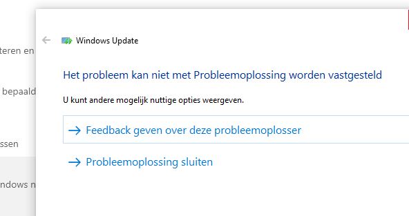

Gaan we weer
![[image]](images/uploaded/2022010410563561d427e36b89b.jpg)

door Ben
, Dijkdorp, 04-01-2022, 12:38 (1736 dagen geleden) @ soundman2
Er is met een update wel iets gewijzigd waardoor je nu een emailadres en wachtwoord moet opgeven.
In mijn geval geef ik dan een weinig gebruikt Hotmail adres en bijbehorend wachtwoord.
Het idee is dat als je inloggegevens kwijt bent, MS de info op dat adres zal zetten.
Echt veel vertrouwen heb ik daar niet in en gebruik meestal een image backup als het fout gaat.
Begrijp ik nu goed dat je in het configuratie scherm geblokkeerd word.
Ook als je het rood omcirkelde vlak aanklikt?.
![[image]](images/uploaded/2022010411204561d42d8d67a76.jpg)
Als dat zo is dan lijkt mij dat er iets anders de boel blokkeert, mogelijk een corrupte file.
Het advies is dan, probeer eerst een Schijfopruiming inclusief de systeembestanden.
Je tikt in het hulpvak linksonder "schijf" en dan verschijnt de executable en start die op.
Dan ook systeem opruiming aanklikken en daarna alle hokjes aanvinken.
Jammer dat je ver weg woont anders had ik hem wel eens op mijn tafel willen hebben.
Succes en groet, Ben

Laptop kan niet meer updaten
door Maarten Bakker
, Haarlem/Delft, 07-01-2022, 12:31 (1733 dagen geleden) @ Ben
Mijn laatste advies is, blijf rustig want MS heeft voor meer hartkwalen gezorgd.
Daar zou ik het in deze subthread wel graag bij laten (slotje geldt niet voor de rest van het topic). Uiteindelijk is het MS met zijn ultiem onbehulpzame foutmeldingen en gebrek aan documentatie, waardoor we hier nu nog steeds mee bezig zijn.
door Hersteller
, Haarlem, 05-01-2022, 22:07 (1735 dagen geleden) @ soundman2
Je kan Windows Repair Tool van tweaking.com proberen als je een systeemkopie hebt.
Na installeren draaien in veilige modus, dat stelt hij zelf voor. Helpt soms.
https://www.tweaking.com/content/page/windows_repair_all_in_one.html
Optie direct download.
