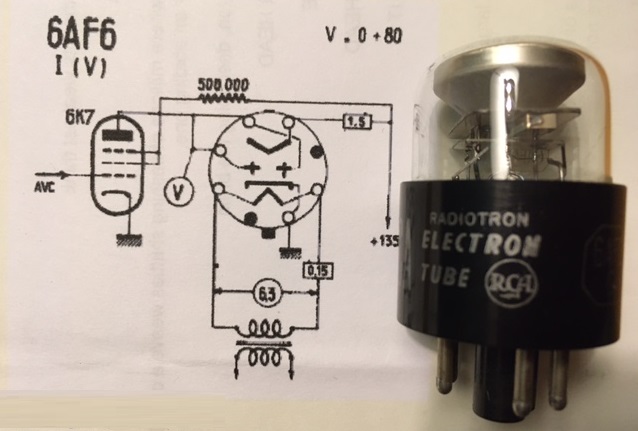

Beste forumgenoten,
Ik heb hier een afstemoog 6AF6G, dat ongeveer werkt als een EM34 maar er zit geen triode in de buis die het signaal versterkt (meestal iets van maximaal 15 volt) waarmee het groene scherm maximaal wordt aangestuurd. Deze buis vraagt liefst 80 volt voor een volledige uitslag. Voor die versterking wordt standaard een extra buis gebruikt. Mijn VRAAG is hoe dit (compacter) met één halfgeleider is op te lossen. Die moet dan pak weg 250 volt verdragen, niet nix dus.
Bedankt alvast voor een suggestie,
