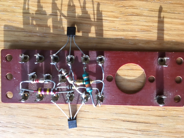

Heb je mijn bericht ontvangen? Ik heb de schakeling nu gebouwd maar weet niet hoe ik die met aansluiten. De ingang van 0 tot -8 volt krijgt input van de AGC van de betreffende radio. Maar dan? Als ik het punt bovenaan voedt met 135 volt dan gaat er dus altijd 135 volt naar de buis, terwijl die spanning zou moeten variëren van 0 tot ongeveer 80 volt voor geen of maximale uitlslag. Het groene scherm zelf krijgt wèl een constante spanning, namelijk 135 tot maximaal 250 volt. Daarover hoor ik nog graag je verheldering.
Bedankt alvast,
Groeten, Paul
